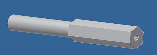

Witam, nurtuje mnie taka sprawa:
czy da się przetoczyć na tokarce HEX'a (imbusa 12mm) tak żeby miał oś fi10mm ?
Pytam się bo nie pracowałem nigdy na tokarce i nie jestem pewien czy przy obrocie hex nie uszkodzi noża.
Da sie coś takiego zrobić? Jakie mogą być problemy ?
W załączniku rysunek elementu.

nic nie uszkodzisz, toczysz jak normalny wałek pierwsze przejście na średnicę mniejszą niż wymiar sześciokąta

gaski pisze:pierwsze przejście na średnicę mniejszą niż wymiar sześciokąta
no tak :) dzięki
