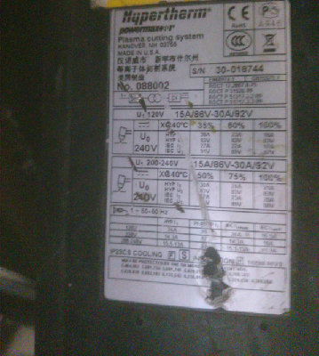

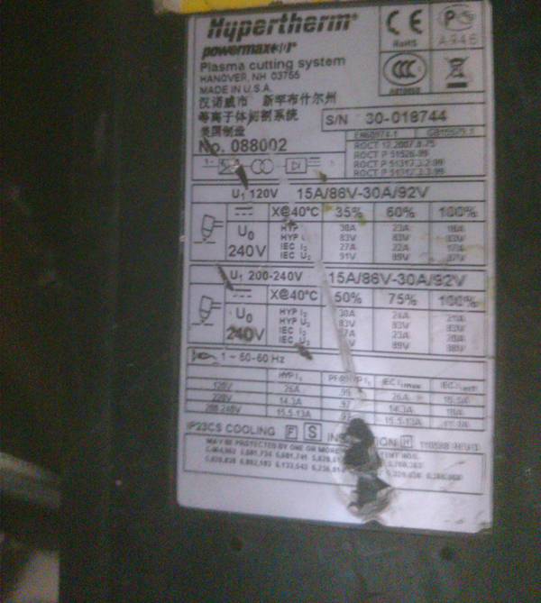

Od kilku dni bawie sie z ustawieniem odpowiednich parametrów ciecia raz jest dobrze raz gorzej i na dodatek zuzywaja sie szybko dysze i elektrody do powermaxa 30 i wcale nie sa tanie
Mam kilka pytań odnosnie ciecia plazmą powietrzną.
1 Uzywam z edytowanego postprocesora do mach3 oraz makro i niewiem czy działa własciwie: (blacha 2m predkosc 2000 30 amp, cisnienie rozne od 4 do 6 )
Post
