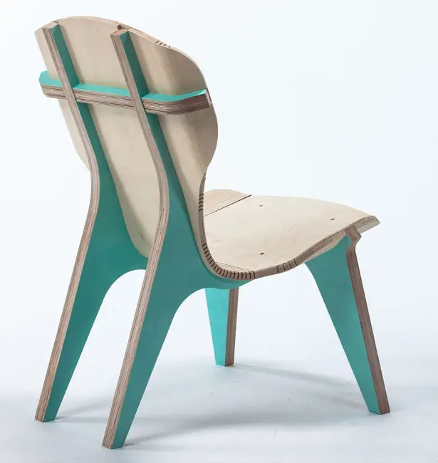

Sporo ostatnio pracuje i ćwiczę z SOLIDWORKSem..
jednak od czasu do czasu spotkam się z czymś czego nie potrafię pokonać..
Szukam pomysłu w jaki sposób wykonać odgięcie listków oparcia tak aby było bardziej zbliżone do krzesła protoplasty..

Co prawda nigdy nie pracowałem w SolidWorks, ale .... próbowałbym wyciągania po profilu w miejscu gdzie masz te odgięte listki, a następnie przycięcie całości do wybranego kształtu.
Nie wiem jak to inaczej opisać :) , ale w/w sposób zastosowałbym w programie MoI (Moment of Inspiration) .
Poza wszystkim jednak, krzesełko ...ładne, ale moim zdaniem mało funkcjonalne.
Otóż w szczelinach potrzebnych do wygięcia kształtu, zbierać się będzie wszelki brud.
Poza tym, łuk łączący siedzisko z oparciem (tu zaś moja opinia) będzie przeszkadzał w siedzeniu, więc albo w ogóle nie powinno go być, albo powinien być "wklęśnięty" .
No i jeszcze jedna sprawa, .... brak podłokietników.
Niby nic, a jednak na krześle z podłokietnikami siedzi się o wiele wygodniej.
Poniżej próba na szybko w MoI

Pomijam kwestie funkcjonalności (odnosząc się do postu powyżej) ale w programie SOLIDWORKs jak zwykle jest wiele możliwości. Tak sobie myślę, że można to zrobić gięciem. Czyli rysujesz płaską powierzchnię widocznym szkicem, gięcie boków to jedno, gięcie całości w drugiej płaszczyźnie - to druga operacja.
Inne rozwiązanie to wyciągnięcie po profilach lub po ścieżce całości i w kolejnej operacji odcięcie kształtu po obrysie. Innymi słowy przed obcięciem będzie to w rzucie od góry i przodu wyglądało jak prostokąt.
BTW. Jeżeli robiłeś to modułem do blach, to rozłóż całość na płasko (operacja Odeginj a nie ta ostatnia w drzewie), następnie narysuj splajnem kształt po krawędzi, oczywiście płynne przejścia, odbik lustrem i wytnij na odwrót. Następnie zagnij odwrotną operacją do Ogięcia.

Okazuje ze autor krzesełka Boris Goldberg używał do projektowania jedynie RINO i Autocada .
No muszę przyznać ze bardzo mnie zaskoczył .. bo okazuje sie ze projekt jest wynikiem przede wszystkim dużego doświadczenia ze sklejką a nie znajomością programów 3D.. Choć zapewne to tez pomogło ale nie tak jak myślałem .. :)
