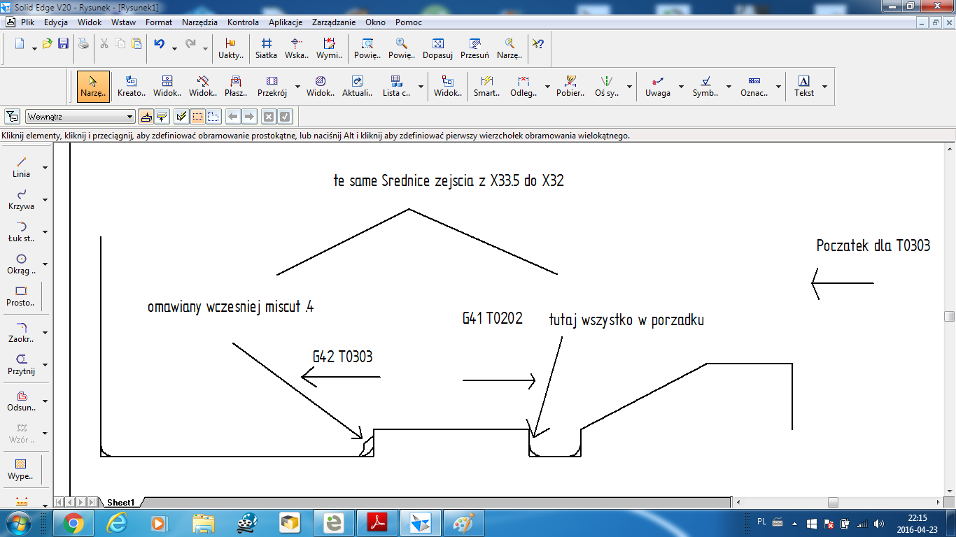

Witam Panowie.
Problem pojawia się zawsze i wyłącznie gdy poprzez kompensację promienia G42 narzędzie schodzi z większej wartości osi X (np. X32) do (np.X31) najczęściej gdy chcę wykonać promień lub skos. Wtedy oto pojawia się miscut (pominięcie o wartość promienia płytki)- w tym przypadku jest to płytka wykańczająca o promieniu .4. Załączam zdjęcie ktore wykonałem z painta gdyż niestety nie mam teraz dostępu do programu lecz początek programu wraz z promieniami jest wykonany poprawnie. Co dziwne .używając identycznego narzędzia z identyczną płytką lecz lewostronnego ( w tym samym programie ) używając G41 tor narzędzia zostaje wykonany poprawnie bez żadnych problemów a średnica zejścia jest taka sama z większej do mniejszej. Bardzo proszę doświadczonych forumowiczów o pomoc.

Dziękuję za załącznik, jestem pewien że kompensacja jest załączona przy wjeździe a wyłączona przy wyjeździe z materiału. Mam oba narzędzia o tych samych kątach tyle że jedno lewo stronne drugie prawo i przy obu używam kompensacji przy lewym g41 drugim prawym g42 i dalej nie rozumiem dlaczego zostawia ten miscut

Ale czy geometria ostrza płytki pozwala na prawidłowy ruch po tym konturze?

również jestem pewien że geometria pozwala na prowadzenie po tym konturze i ustawienia narzędzia również prawidłowe płytka to .4 nie używam w programie promieni poniżej R.5

też sie zastanawialem nad tym lecz odleglosc z punkyu a do punktu b jest za mala by nastapil niekontrolowany ruch zreszta bez kompensacji tego problemu nie ma

Na rysunku symulacji pokazałem w przesadzie jak geometria ostrza może wpłynąć na obróbkę konturu.
Wrzuć konkretny rysunek z wymiarami , to pogadamy.
P.s.
Jeśli odległość od punktu a do punktu b jest mniejsza niż promień płytki to faktycznie przy kompensacji są problemy.
Raz miałem taki przypadek jak toczyłem mniej /więcej taką fazę.
https://zapodaj.net/5eca903263113.jpg.html
