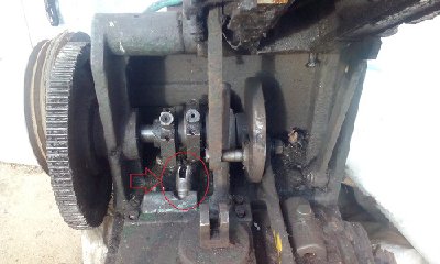

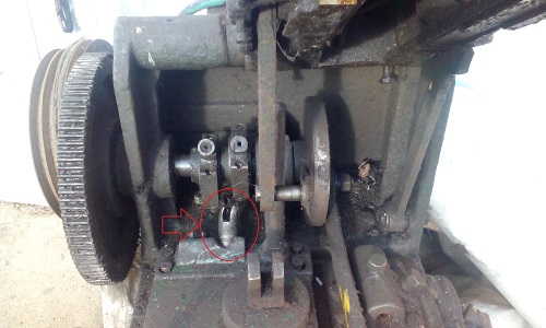

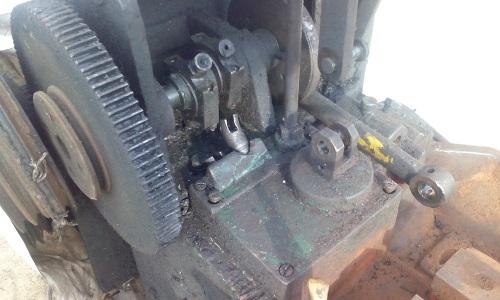

Potrzebna pomoc w regeneracji tłoczków i gniazd w pile PM 200 .
Jak widać na zdjęciu tłoczki przegięte a jedno z gniazd w obudowie jest popękane .
Czy jest jakaś możliwość naprawy tego i z jakiego materiału , gniazda są wytarte więc olej będzie wyciekał .Proszę o pomoc jeśli to możliwe.

Witam udało się dodać zdjęcia
zd1
zd2

Jak na razie pospawałem gniazda później prawdopodobnie rozwierce i wstawię tulejki jako cylindry tylko pytanie jaki materiał był by najlepszy na te cylindry i tłoczki, średnica tłoczków to 25 mm zrobione z jakiejś stali skok jakieś 30 mm . tłoczki też są do odbudowy .
Ma ktoś pomysł na to?

Jeśli chcesz żeby trochę pochodziło to trzeba by dać tu np. brąz, stal (hartowną i gładko szlifowaną) lub żeliwo.
Jeśli dasz tulejki z brązu, to może być tłoczek stalowy, lub żeliwny, brąz-brąz nie ma sensu.
Inne kombinacje tych materiałów dopuszczalne.
Nie lepiej przerzucić się na piłę taśmową ? Wydajność cięcia w stosunku do tego to przepasć :smile:

ija74 pisze:Smutno nikt nie chce nic powiedzieć..... średnica tłoczków to 25 mm zrobione z jakiejś stali skok jakieś 30 mm . tłoczki też są do odbudowy .
Niestety nie miałem z tym kontaktu. Jednak z pewną dozą nieśmiałości odezwę się.
Może na tłoczki da się zastosować trzpień amortyzatora samochodowego są one chromowane i nie będzie tak trudno uszczelnić. Również łatwo zdobyć, z odzysku ostatnio trafiłem właśnie na taki 25 mm

Post napisał: ija74 » 29 kwie 2016, 21:57
Dzięki Koledzy mam kawałek tulejki z brązu więc spróbuje z nią a ten trzpień z amorka to dobry pomysł , poszukam coś w tym wymiarze to nie będę musiał szlifować, choć posiadam szlifierkę na okrągło punkciki poszły.
Tylko czy może to być stalobrąz ?

Chodziło o B101 nie wiem skąd ubzdurała się stal .
