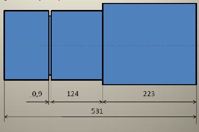

"Wymiar niezgodny z podziłką" - nie rozumiem dlaczego np ten wymiar: https://www.google.pl/search?q=wymiar+n ... lU3LnRM%3A jest niezgodny z podzialka, jaka podziałka?? Proszę o wyjaśnienie co to jest wymiar niezgodny z podzialka.

Post napisał: adam Fx » 08 kwie 2016, 13:13
W google jest tłumacz
Fałszywy wielkości stosowane przy sporządzaniu pomiarów zawartych w rysunku, który nie odpowiada skali. Cele zostały określone reguły poniżej. Powodem tego może być to, że nie ma miejsca na rysunku, lub że cele zostały zmienione.
To znaczy jak rysujesz w skali 1:1 wał o średnucy 20mm to łatwo zmieścisz 20mm na A4 ale jego dł. L= 500 przekracza rozmiary arkusza i gdy narysujesz L500 o dl. 250 to masz wymiar niezgodny z podziałką

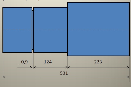

Post napisał: Gimbateusz » 08 kwie 2016, 16:40
Wielkie dz za odp. Lecz jak sprawa wyglada w tym przypadku: (załącznik) wymiar 0.9 w rzeczywistosci ma odleglosc np 3 zeby byl widoczny i po prostu opisuje go 0.9? i co znaczy "lub że cele zostały zmienione." :O

Post napisał: kyjo » 08 kwie 2016, 20:25
Wtedy robi sięw tym miejscu szczegół w odpowiedniej skali.

Post napisał: Gimbateusz » 09 kwie 2016, 13:58
wiec nie moge zrobic tak jak napisalem?
Rysowac to w normalnej dł tzn 0.9? ten wymiar jest maly w porownaniu do innych na rysunku i kreski beda na siebie praktycznie nachodzic bedzie to zle wygladac.

Post napisał: kyjo » 11 kwie 2016, 21:42
Dlatego zrób szczegół w powiększonej podziałce.
