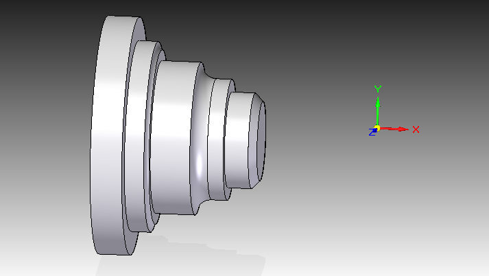

Ten plik to nie jest przykład dla tokarki. Doskonale widać że detal jest ścieżką w układzie X Y Z.W pliku brak komend charakterystycznych dla tokarki.
Tak jak poprzednik napisał źle podajesz komendę.

To jest przykład toczenia
Chyba coś takiego wyjdzie ?
