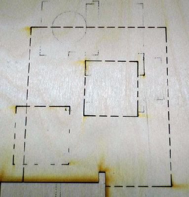

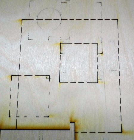

W maszynie mam sterownik LC, nie funkcjonuje zbyt poprawnie.
Coś nie tak z logiką układu, nie podtrzymuje pracy lasera podczas cięcia.
Czaszami się to zdarza nie wiadomo od czego przez kilka dni...
Do wysterowania jest RF3000 od synrad 125W
Maszyna na serwach.

A co to znaczy że nie podtrzymuje pracy lasera podczas cięcia?

Stary sterownik to letro MPC6535.
Gdzieś tak minutę po rozpoczęciu pracy wygląda jakby sterownik RF3000 przestał dostawać sygnał z MPC6535
Mam też do lasera konsole UC-2000 tylko nie wiem jak to podłączyć ze sterownikiem.

Post napisał: rendejad » 07 kwie 2016, 11:19
To weź oscyloskop i zobacz jak wygląda sygnał. Takie przerwy w sygnale zobaczysz na najprostszym oscyloskopie.
