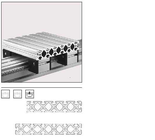

Odnośnie tematu - nawiązałem kontakt z polskim przedstawicielem firmy sprzedającej profile jak na rysunku, oraz drugi typ.
Wymiary:
1a. 200x40, A = 39,60 cm2, m = 10,69 kg/m (rys)
1b. 240x40, A = 47,21 cm2, m = 12,69 kg/m (rys)
2a. 200x28, A = 38,22 cm2, m = 10,32 kg/m
2b. 240x28, A = 45,50 cm2, m = 12,29 kg/m
Jak poda ceny i warunki zamieszczę na forum. Zauważylem (w tej przeczytanej połówce) że stół jest prostym aczkolwiek kłopotliwym w wykonaniu elementem waszych maszyn. Zobaczymy, może coś z tego będzie.

profil aluminiowy (PT-Profiles) firmy Isel (z nacietymi rowkami Teowymi) PT 25 wymiary szerokosc 375 mm, wysokosc 20mm,
http://www.en.isel.com/wysise/iselwys5_ ... ata-pt.pdf
http://www.en.isel.com/wysise/iselwys5_ ... &JScript=1&
przedstawiciel -
PHZ TRANSPOL S.A.
ul. Czerniakowska 58
PL-00-717 Warszawa
Phone: 0048 (228) 412008
Fax.: 0048 (228) 402006
Internet:
e-mail: [email protected]
ceny jakie ja płaciłem
1. 201 020 0600 PT 25/375, L=600 mm ........133,- EUR
2. 201 020 1000 PT 25/375, L=1000 mm ......221,- EUR
na ebay mozna znalesc ceny bardzo przystepne

Profil T-rowkowy 180x18.5 [mm] za 1mb brutto 180zł w alu-systwm.
