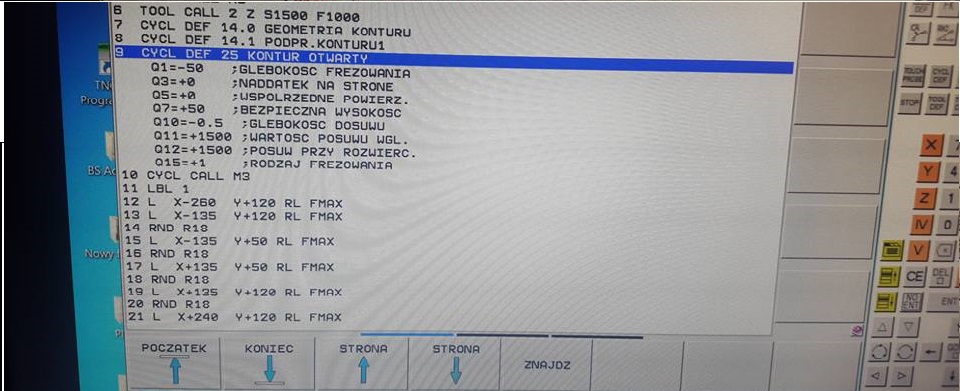

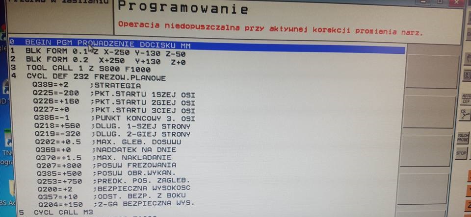

Witam...pisze prosty program z konturu otwartego i wyskakuje mi taki blad
SL wywolanie cyklu przy aktywnej korekcji narzedzia
przyczyna-przed wywolaniem cyklu SL wylaczyc korekcje promienia narzedzia
Us.bledu- przed cyklem SL programowac 0 lub wywolanie cyklu przeniesc w inne miejsce.
w pracy jak robie na maszynie to nie ma problemu gdy uzywam RL,RRczy R0 natomiast na demowej wersjii co mam zainstalowana na lapku nie wiem jak to obejsc ;/

Tak jak Ci podpowiada sterowanie: masz aktywną korekcję narzędzia przed wywołaniem cyklu SL.
W programie głównym wyłącz korekcję, bo należy ją zaprogramować dopiero w podprogramie.

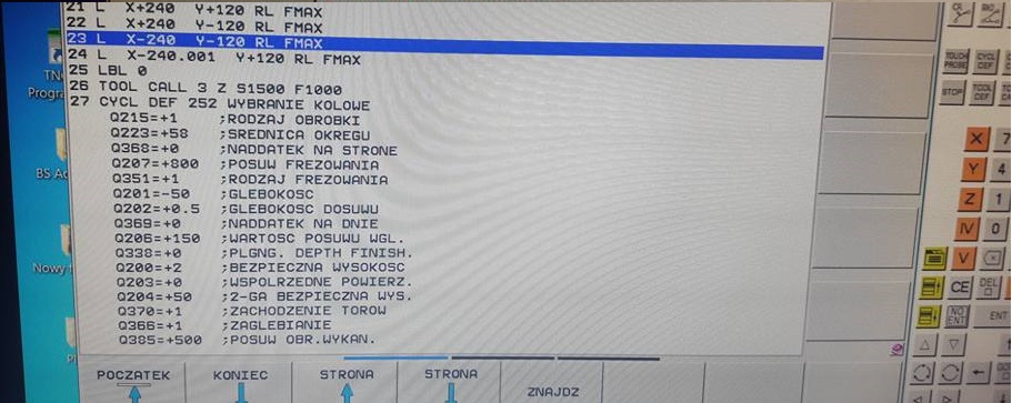

Tak wyglada program najpierw planowanie potem kontor otwarty i potem nie chce mi pobrac tool cool 3 zeby zrobic wybranie kolowe. ten sam blad a korekcje narzedzia mam wpisana tylko w tablicy narzedziowej a nie w gł. programie

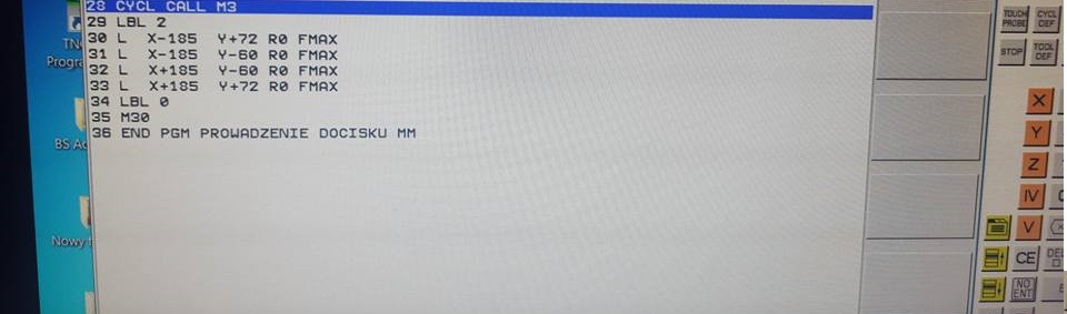

Proponuje LBL-e (obydwa) przenieść za blok M30, a w LBL2 jeszcze wstaw funkcje M99. I jak już przeniesiesz LBL2 to po cyklu 252 wstaw LBL CALL 2.
W LBL 1 w tym przypadku wystarczy RL w pierwszym bloku a F... jest zbędne a zwłaszcza FMAX. Jeżeli LBL1 zostwisz w tym miejscu gdzie jest to "maszyna" po skończonym cyklu 25 powtórzy LBL1 jeszcze raz i to na posuwie FMAX dlatego musi być po bloku z M30( i zniknie komunikat który widać).

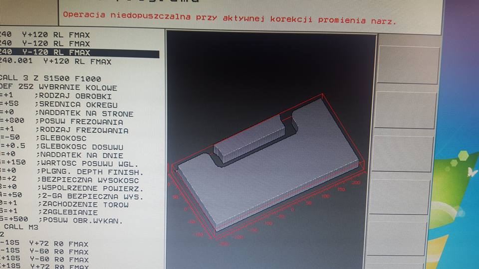

Na moje oko to wystarczy jak kolega zrobi najazd na jakoś pozycje z użyciem R0 a dopiero później dajesz pozycje z RL i tak samo na końcu ścieżki tez musi odwołać korekcje (R0).
Ja osobiście stosuje Funkcje APPR/Dep (podjazd i odjazd). Jeszcze tak jak ci pisze Kolega Meco ze najlepiej podprogram dać poniżej M30 .Bo ty i tak go pod czytujesz cylkem 14.

Podprogramy przenieś za M30 i będzie śmigać.

Okej juz wszystko jasne wystarczylo na koncu LBL 1 wyjechac w osi Z do gory i podac R0 :) i tak samo trzeba robic po zakonczeniu kazdego LBL-a jak sie uzywa korekcji RL lub RR. dzieki za pomoc
