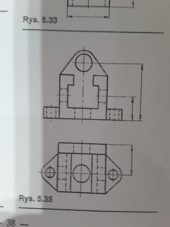

Witam. Mam do zrobienia rysunek wykonawczy części w załączniku (a propo, jak ona się nazywa?). Chciałam się poradzić, czy mam dobrą koncepcję, żeby zrobić na rzucie głównym półwidok-półprzekrój, natomiast na rzucie z góry jedynie wyrwanie, aby pokazać boczny otwór. Czy ta krawędź narysowana linią kreskową, będzie wtedy widoczna w tym wyrwaniu? Bo mam za zadanie pozbyć się krawędzi niewidocznych, poprzez dobranie odpowiedniego odwzorowania.

djmucha007 pisze:mam za zadanie pozbyć się krawędzi niewidocznych, poprzez dobranie odpowiedniego odwzorowania.
Wystarczy przekrój w osi symetrii jako rzut boczny i wymiarowanie.

peritus pisze:
Czyli potrzebne są aż trzy rzuty (boczny jako przekrój)?
peritus
Posty: 1279
Re: Problem z wyrwaniem
Post napisał: peritus » 26 mar 2016, 22:20
djmucha007 pisze:Czyli potrzebne są aż trzy rzuty (boczny jako przekrój)?
Z czego wynika to zdziwienie, że potrzebne są aż trzy rzuty...z niewiedzy czy braku wyobraźni?

Yarec
Posty: 2116
Post napisał: Yarec » 27 mar 2016, 07:43
" (a propo, jak ona się nazywa?). " a w opisie rys. nie jest podane ? i z jakiej publikacji pochodzi foto ? - wg. mnie wyglada na trzymak / stabilizator .

Post napisał: djmucha007 » 27 mar 2016, 08:58
Yarec pisze:" (a propo, jak ona się nazywa?). " a w opisie rys. nie jest podane ? i z jakiej publikacji pochodzi foto ? - wg. mnie wyglada na trzymak / stabilizator .
Witam. Niestety do rysunku nie ma żadnego opisu, a pochodzi z "Zapisu konstrukcji" Rydzanicza.
