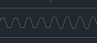

Po kilku latach znowu wracam do Macha i Lazy Cama.
Na pierwszy ogień poszły grzebienie do stołu do plazmy.
Grzebień składa się z linii łuków jak w załączniku.
W tej chwili po wygenerowaniu Gkodów palnik lata po całym materiale wycinając w różnych miejscach łuki, po kawałku linie, gdzie puste przejazdy zajmują więcej czasu niż samo palenie. Dzieje się tak, ponieważ po zaimportowaniu pliku do Lazycama program dzieli cały wsad na maleńkie odcinki.
Jak zrobić, aby palenie przez całą długość grzebienia było jednym cyklem?
Próbowałem w Cadzie grupować, tworzyć polinie ale w efekcie jakoś słabo mi to wychodzi.
Macie jakieś pomysły jak to zrobić?

Ja to robię w corelu zapisuję jako dxf
W swoim rysunku masz nie połaczone łuki z prostymi dlatego
maszyna ci to tnie jako oddzielne elementy
Jak to połączyć w cadzie niestety nie wiem

ARGUS pisze:Ja to robię w corelu zapisuję jako dxf
Zrobiłem polinię z segmentami łukowymi. W cadzie wygląda na całość,tak samo jak ramka prostokąta, którą LazyCam otwiera prawidłowo- wypala po obwodzie. A grzebień, niby także jeden element a ciągle dzieli. Próbowałem polinii, bloków, grupowania...
Nie mam więcej pomysłów.

Nie jest całość
Otwórz plik
powiększ mocno i zobaczysz że masz nie połączone linie z łukami
masz też podwójne linie może to jest powodem
A Lazy Cam nie pokazuje Ci błędów w rysunku ?

ARGUS pisze:Nie jest całość
Otwórz plik
W załączonym pliku nie ma podwójnych linii a same grzebienie są wykonane z modułów podwójnych. Dopiero zamiana części na polilinię daje pożądany efekt[/code]
