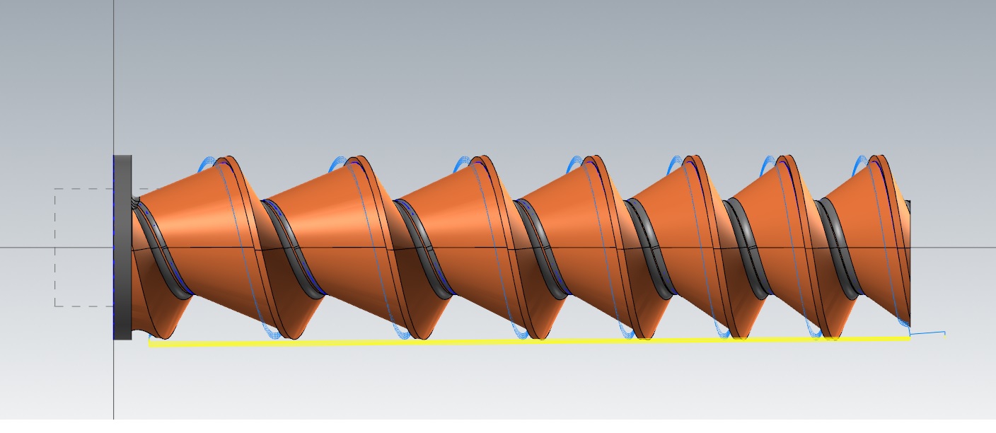

Witam wszystkich,
pierwszy raz na polskim forum cnc .szukam osoby,ktora dala by mi wskazowki do wykonania sztuki ,ktory mam ustawic na hass VF 11 .zalanczam zdjecie jak wyglada sztukaObrazek[img]http:

O jakie wskazówki Tobie chodzi?
G-kod posiadasz na tę obróbkę ?
Plik IGS , parasolid możesz wrzucić ?

witam kolege ,slicznie dziekuje za odpis ,patrzac co sie dzieje na tym forum(**500 wyswietlen i zero odpowiedzi) stracilem nadzieje ze ktos odpowie,Ale do tematu.Pracuje na mastercam ,jestem samoukiem pare tygodni temu ,wlasciciel przyniusl mi ta sztuke do wyceny.sztuka byla narysowana w 2d,musialem zrobic solid ,ktory zreszta nie jest idealny.I teraz zaczely sie schody,poniewaz nie mam duzo doswiadczenia w multiaxis tollpath .zaczolem szukac troszke na internecie z jakiego toolpath mozna to zastosowac ,ale sztuka ma zmienny skok i dotego te helix nie sa na wylot co jest dla mnie nastepnym utrudnieniem .Moge oczywiscie podzielic sie z modelem.Moge wyslac ci na twoj email ???

powieszchnia nie jest wazna ,my czasami dostaje my takie sztuki do naprawy,to sa gotowe odlewy.Pare miesiecy temy wlasciciel zapytal mnie o wycene takiej roboty ,pierwsze ze nie mialem modelu musiale sam kombinowac .Pozniej zorjentowalem sie ze na moim indekserze jest bardzo ograniczony zakres obroyu,tak ze trzeba by bylo znowu kombinowac z postprocesorem .Trzeba by bylo odblokowac height feed opcje na haas ,tak ze odpuszczam ta sztuke.Po pierwsze nie jestem ekspertem w 5 axis toolpath ,a po drugie teraz juz wiem ze haas nie naddaje sie do takich robot,Jestesmy na kupnie tokarki i frezarki ,i napewno bede odradzal zakup haas .Jezeli chcesz sie pobawic to moge podeslac ci model .A do pierwszego pytania,to 4 os zakladam na stol jezeli potrzebuje .
