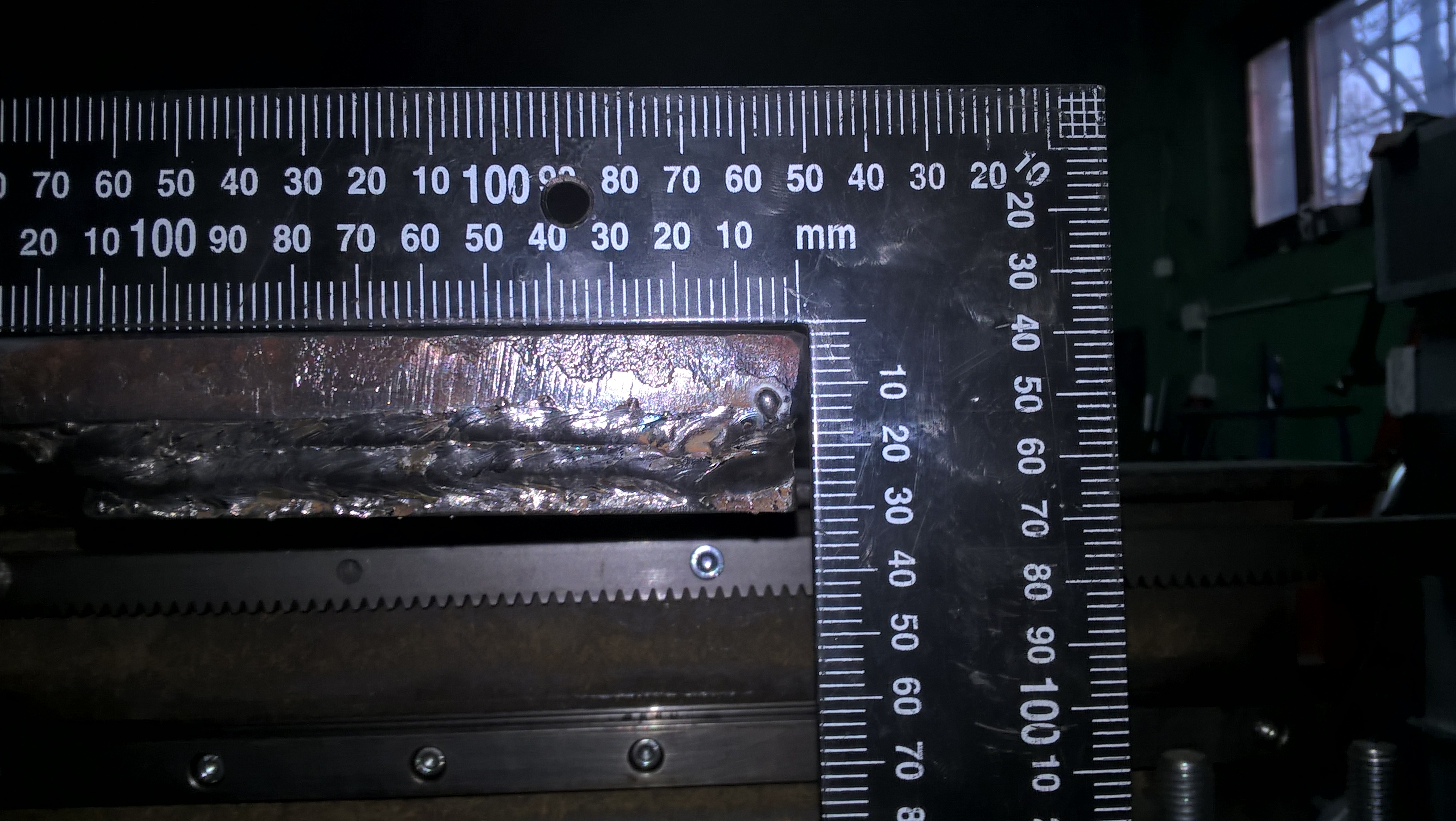

Blacha 15mm spawam Mig-iem. Jak widać pociągnął spaw :???:
1. Czy to na foto jest do uratowania , jeśli tak to jak :?:
2. Mam do położenia jeszcze 3 takie spawy jak to zrobić dobrze :?:
Spaw który tak pociągnął ma 40 cm długości i jest kilu warstwowy , czy wystarczy robić odpowiednio długie przerwy miedzy nakładaniem kolejnych spawów , jak długie te przerwy :?: Spawać jednym długim spawem czy odcinkami :?:

Jak będziesz spawał spawem ciągłym to nie ma siły żeby nie pociągnęło. Niedużymi kawałkami by nie przegrzewać, na przemian po obu stronach.
A przedtem przykrępuj do spawania te blachy porządnie (nawet przyspawaj miejscami, co potem odetniesz) do jakiegoś dużego i ciężkiego dwuteownika czy innego solidnego a prostego żelastwa..

blasterpl pisze:1. Czy to na foto jest do uratowania , jeśli tak to jak
Trzeba zagrzać palnikiem zobacz filmy tego gościa

Spróbuję grzania może coś się da naprostować.

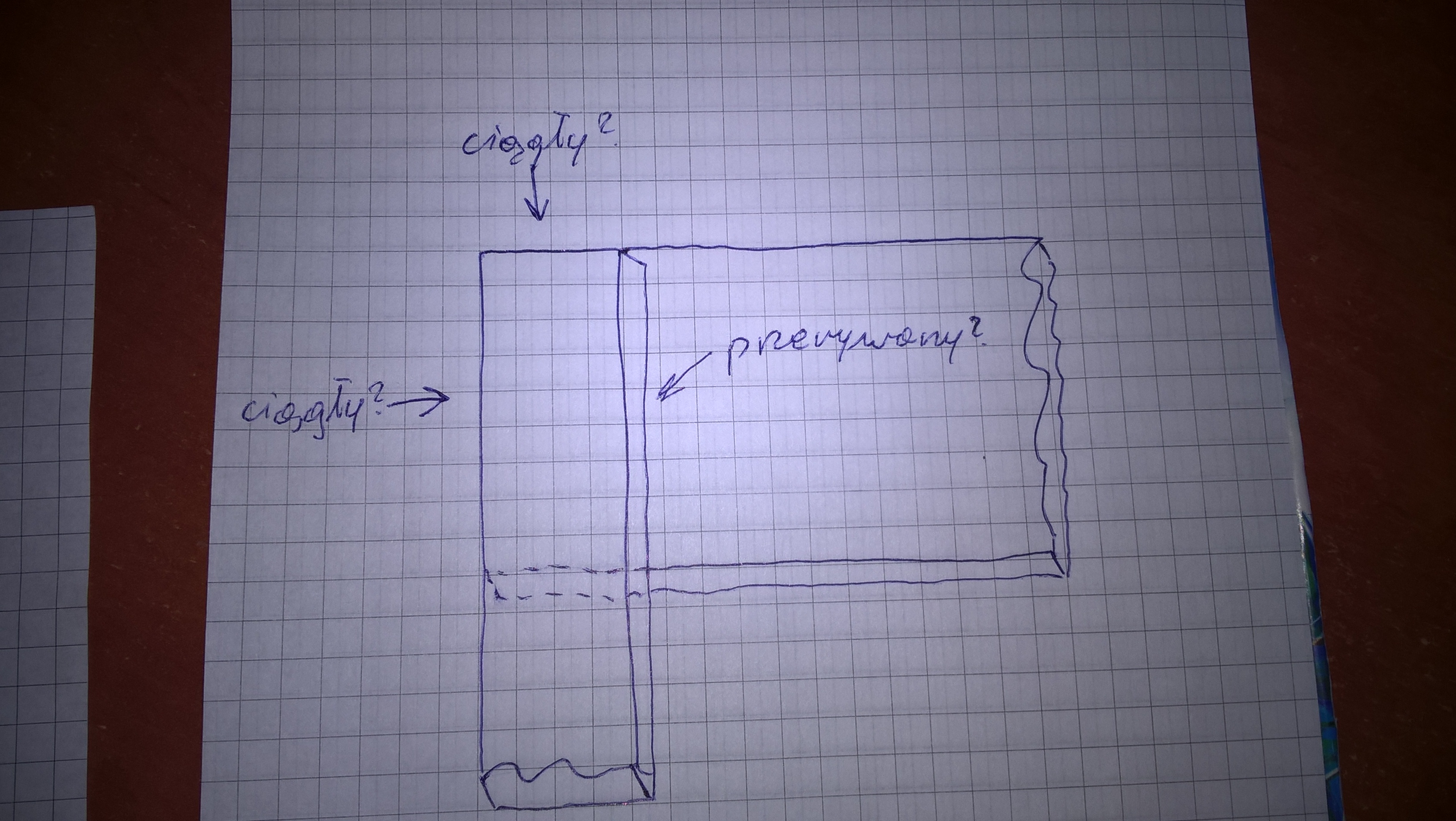

Co do spawania to czy spawy na zewnętrznych krawędziach można kłaść ciągłe :?: tam nie powinno nic pokrzywić ,chyba.

Kolego, każdy spaw ciągły będzie wprowadzał w materiał naprężenia, związane krótko mówiąc z rozszerzalnością cieplną danego materiału. Większe niż spaw przerywany, bo "dostarcza" więcej ciepła w stosunkowo małym obszarze, którego kondukcja i promieniowanie nie są w stanie skutecznie z miejsca spawania rozproszyć. I jeśli przekroczą one wartości dla materiału (w danym stanie) krytyczne, to pociągnie (skurcz).
Nie ma znaczenia - gdzie będziesz spawał - tam będzie mniej lub więcej ciągnąć. Kwestia tylko czy to dla pożądanej geometrii spawanego elementu ważne.
Dlatego np niektóre, jeśli nie ma innych przeciwwskazań, spawa się w stanie podgrzanym i powoli odpuszcza, by te naprężenia zminimalizować.

Mozesz sobie podgrzewac ile chcesz i dalej bedzie to samo.
Podgrzewanie stosuje sie dla uzyskania wolnego chlodzenia ( pekanie ) a nie do odksztalcen.
Przedewszystkim zadaj pytanie konstruktorowi czy sa potrzebne az takie duze spawy i czy nie wystarczy mniejsza spoina przerywana. Od okreslenia wielkosci i typu spawow jest konstruktor.
W drugiej kolejnosci mozesz przedyskutowac ze spawalnikiem w swoijej firmie jak niskie parametry mozesz uzyc ( w zgodzie z WPS-em ).
Jako spawacz mozesz tez wplynac na odksztalcenia poprzez:
- prosty scieg
- wybrac mniejsza srednice drutu,
- wybrac najnizsze ( z zakresu WPS ) parametry pradowe,
- spawac po fragmencie ( tez nie za krotkie - ponizej 50mm nie stosuje sie ),
- przyspawac z drugiej strony wspornik na czas spawania,
- przegiac material przed spawaniem w druga strone,
- jesli wps dopuszcza mozna prostowac na goraco ( to chyba koledzy mieli na mysli )
- no i mozna ( jesli jest to dozwilone przez konstruktora sprobowac prostowac na prasie po spawaniu.
A najlepiej to zmienic to polaczenie na takie ktorego wogole nie trzeba spawac - bedzie tamiej i lepiej

Oj , chyba nie do końca , oto efekty dzisiejszego naprawiania wczorajszej fuszerki :wink:
Grzałem dwa razy wzdłuż spawu , odkształcenie , jak widać niemal nie zauważalne. Jutro jeszcze raz zagrzeje wykończeniowo :wink:
