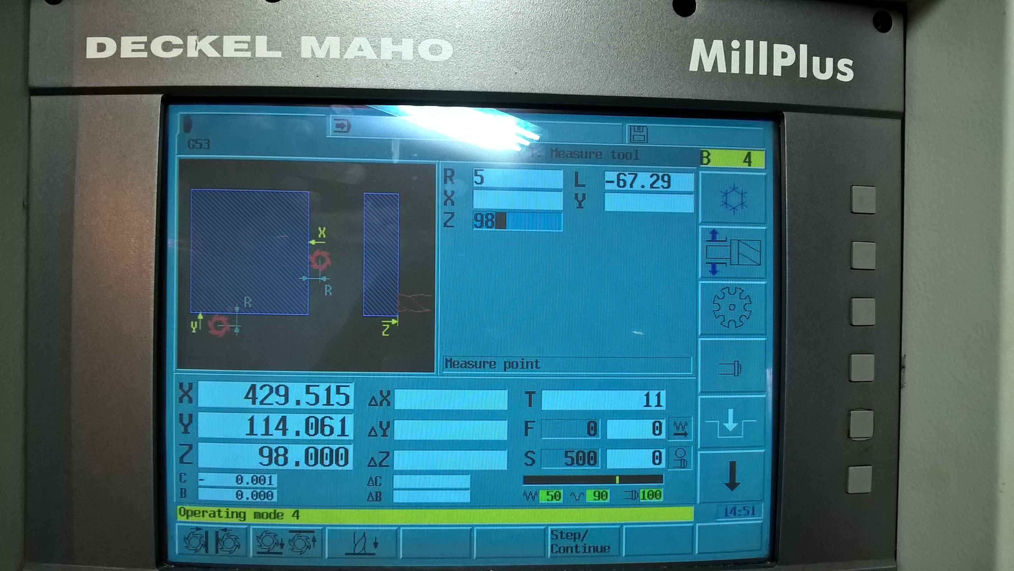

Dzis grzebałem w tabeli narzędzi no i nagrzebalem
Dlaczego gdy mierze długość narzędzia to wartość ta wychodzi ujemna
. Wcześniej wszystkie narzędzia miały długości dodatnie a teraz gdy je pomierzę to maja wartość ujemna

Czytałem i nie ruszałem nic od T1 . Ale za to grzebałem przy T31 ( u mnie to jest sonda 3D) i nie wiem czy to nie ma coś na rzeczy. Chciałem wpisać w tabele L sondy takie jakie faktycznie jest od kulki do wrzeciona. Niestety nie zrobiłem kopii tabeli
i teraz nie wiem co było wcześniej wprowadzone. Zauważyłem tez ze im narzędzie jest dłuższe tym jego L jest większe (króciutki frezik będzie miał np -9 a długi frez +10)

Czyli narzędziem odniesienia jest u ciebie sonda T31. Długości pozostałych narzędzi zostały skorygowane o wartość jaką zmieniłeś w sondzie, tylko jak puścić automatyczny pomiar to nie przydzwonisz sondą w detal? Znaki są dobrze, krótsze narzędzie będzie miało minus, bo o tyle musi niżej w Z zjechać.

Poprzedni właściciel miał sondę ale inna niż mam ja , włożyłem swoja i bez żadnego ustawiania zabazowalem materiał i puściłem testowy programik , bez problemu . Ale oczywiście chciałem polepszyć i wpisałem rzeczywista długość sondy , i się narobiło
Jak powinna wyglądać kalibracja nowej sondy 3D w osi Z , czy robi się to tak samo jak dla narzędzi

Cześć; MANUALNIE Na ofrezowanym czole materiału/ lub pionowo do stołu. Ustawiamy przez płytke wzorcową Z=0 czoła wrzeciona. Dajemy SONDE lub tester /palec/ i kontrolujemy jego długość,/ lub czójnikiem zegarowym do czoła wrzeciona/ .Wywołujemy ten numer narzędzia z wpisaną namieżoną długością . I przy dotknięciu by miało być Z=0 /jest to nasza sonda/ . Otwieramy tabele narzędzi na danym narzędziu co mierzymy jego długość .Dotykamy sie narzędziem. Następnie narzędzia mierzymy poprzez /podświetlenie kolumny "L" tabelka narzędzi / wywołanie osi mierzenia np; "Z" i przejęcie pozycji /4 strzałki/. I wpisuje się jego długość L+ ... w kolumnie długości tego narzędzia,

Nie wiem czy dobrze zrozumiałem , ja zrobiłem tak: Układ odniesienia G53 (zero w osi Z na płaszczyźnie stołu) , sonda we wrzecionie , zjeżdżam wrzecionem w osi Z tak aby kulka sondy dotknęła stołu i precyzyjnie ustawiam aby wskazówka pokazywała zero . Wartość jaka pokazuje wskaźnik osi Z przepisuje do okienka Z i zatwierdzam odpowiednim przyciskiem.
