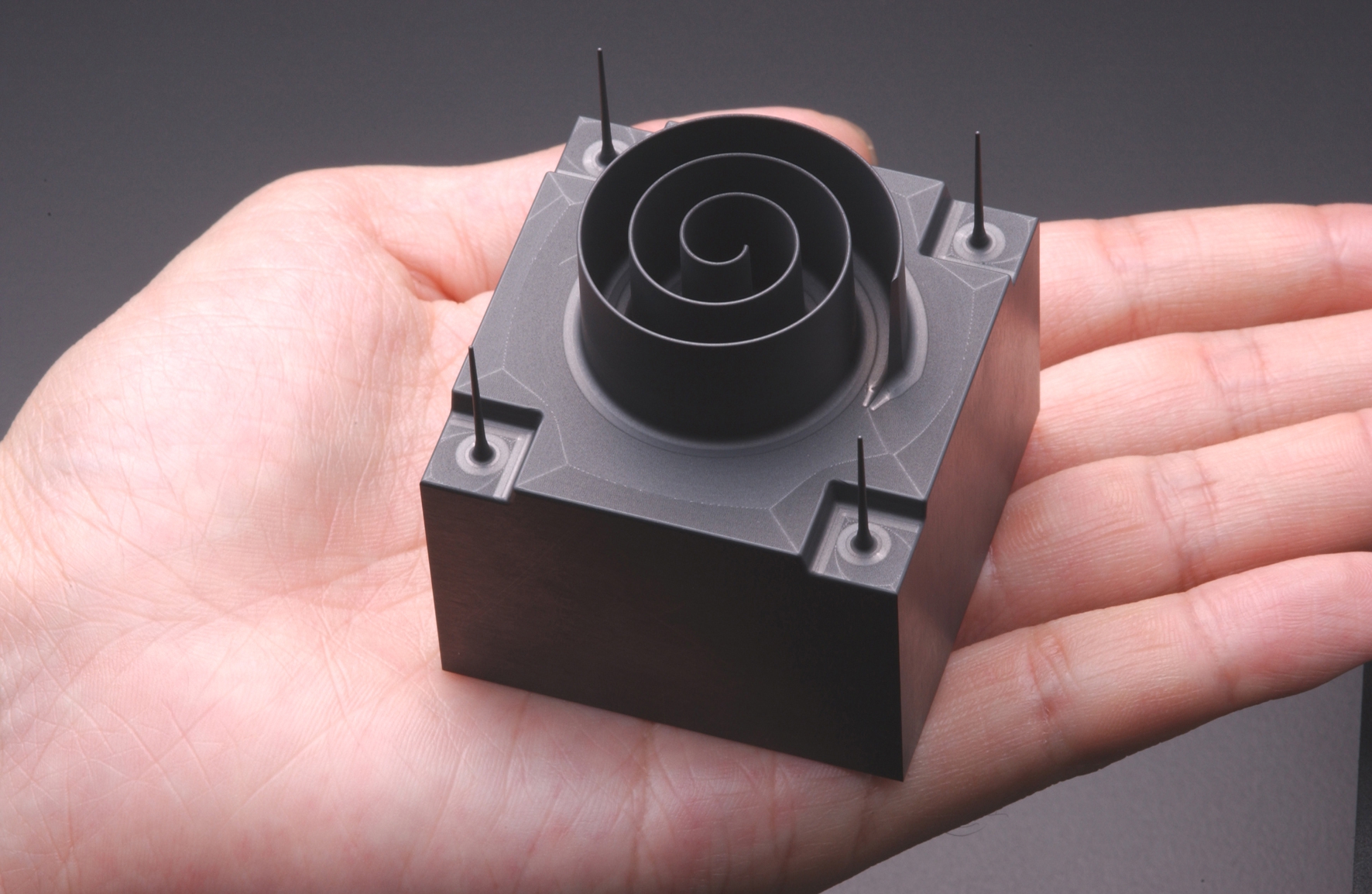

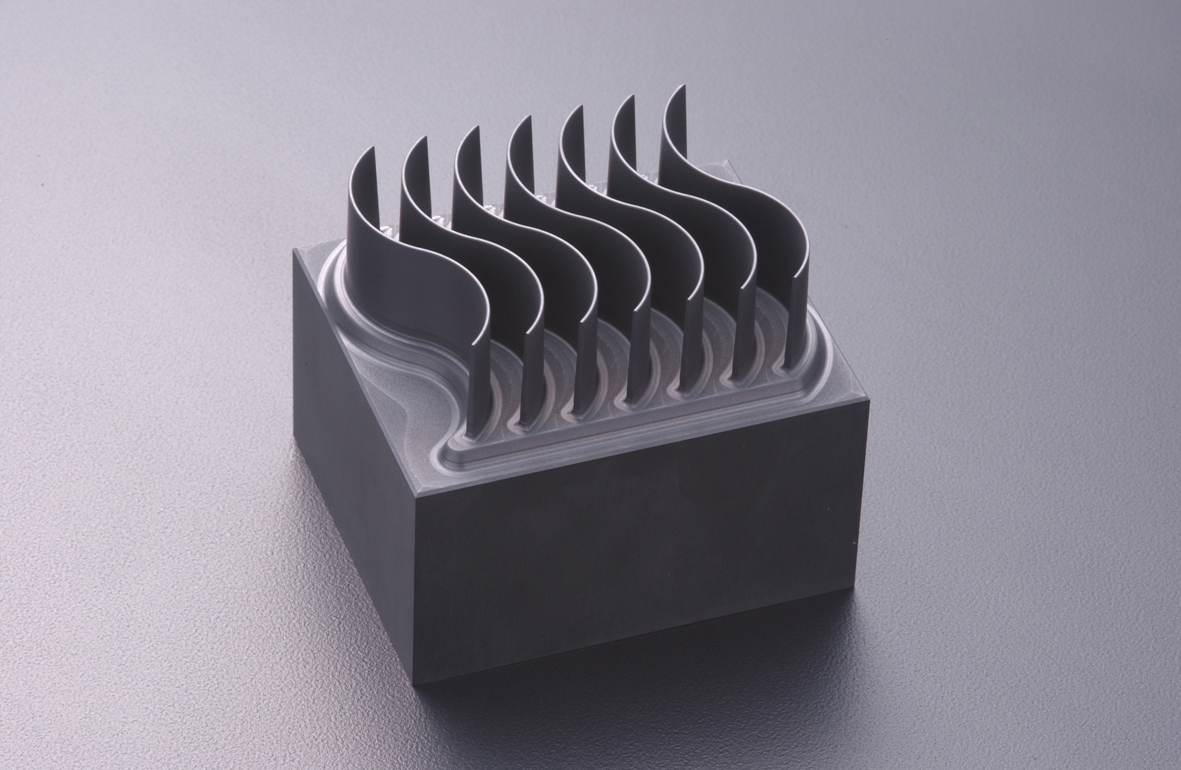

Wszystko zależy od gatunku materiału oraz kształtu elektrody. Są ogólne zasady, ale najlepiej skorzystać z możliwości dobrania parametrów obróbki i drążenia bezpośrednio u producenta grafitu - zapraszam do przesyłania zapytań.
_______________________________________
Jako producent grafitu gwarantujemy stabilną jakość dostarczanych materiałów, oraz wsparcie w zakresie doboru parametrów obróbki mechanicznej oraz drążenia.
Na podstawie rysunku elektrody i wymaganej jakości VDI dobieramy parametry które pozwalają w optymalny sposób wykorzystać nasze materiały, co przekłada się na oszczędności w zakresie konsumpcji grafitu jak i skrócenie czasów produkcji.
