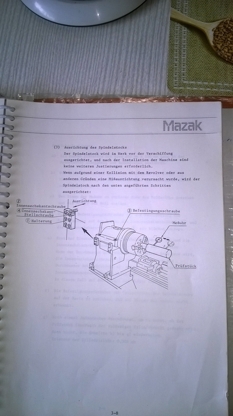

Witam może podepnę się pod temat bo mam ten sam problem a nie chcę zakładać takiego samego tematu.
Mazak QT8 zerwał się pasek od czujnika co pokazuje obroty wrzeciona i nastąpiło szarpnięcie i teraz jest przestawiona głowica chyba w Z.Bo jak toczę wałek to na odcinku 200mm jest 1,5mm różnicy.Czy można to jakoś skorygować w ustawieniach mazaka?
Patrzeliśmy to nigdzie nie ma luzu,krańcówki też wydają się dobre.Jak włączę maszynę to punkty łapie bez problemu.Może ktoś wie jak to ugryźć?.
