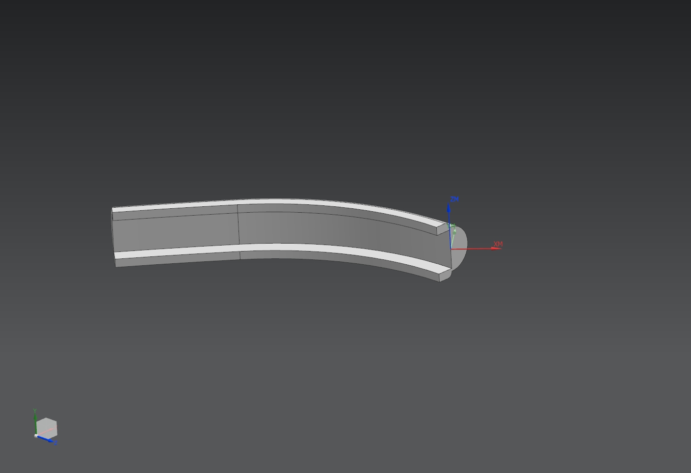

Jak wykonać operacje rowka teowego .Niby jest do tego operacja ale niestety rzadko działa.Robię zawsze używając frezowania płaskiego ale tez jest problem bo jak dam głębokość skrawania inna niż wysokość freza teowego to ścieżki generowane sa tak ze albo zostaje materiał u góry albo powyżej górnej płaszczyzny.
Rowek_stp.rar
(73.69 KiB) Pobrany 205 razy

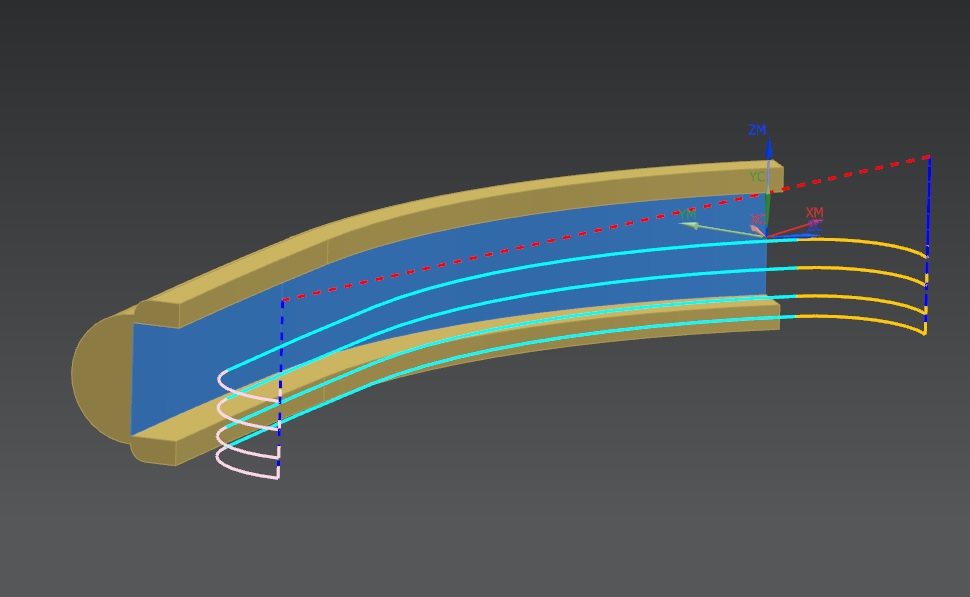

zrobiłbym bym to SOLID PROFILE 3D z wielokrotna głębokością
Obrazek[img]
Rowek.zip
(88.91 KiB) Pobrany 180 razy
