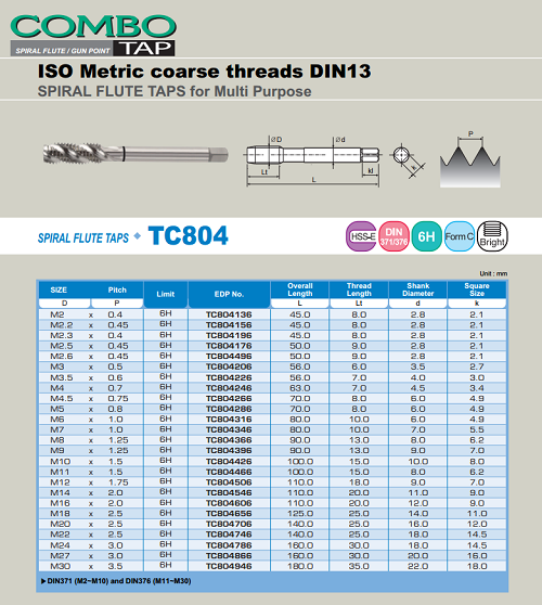

Ostatni gwintownik, to M10 z załączonego screena (koreański, firma yg-1).
Parametry - tak, jak pisałem wcześniej: obroty 250/min, głębokość gwintowania 22mm, głębokość otworu 29mm, posuw 1.5/obr (skok), nie wiem co jeszcze mógłbym dodać.
Tulejka sztywna, ale wcześniej nie sprawiało to problemów. Maszyna jest prawie nowa, dzwona nigdy żadnego nie miała, więc na błędy pozycjonowania raczej bym nie zganiał. Poza tym gdyby o to chodziło, to łamałoby chyba przy gwintowaniu, a nie przy powrocie.
burzaxxx - też stawiam na blokowanie przez wiór, ale chciałem poznać zdanie fachowców. Jak najprościej to ominąć? Gwintować na raty z nawrotem, jak przy ręcznym, żeby złamać wiór? Czy lepiej poszukać gwintownika, który będzie lepiej ten wiór odprowadzał?

_-DG-_ pisze: Tulejka sztywna, ale wcześniej nie sprawiało to problemów.
Byc moze kupiliscie nieco inną stal, bardziej ciagliwo-gliniastom ;).
Pomaga oliwienie gwintownika tuz przed gwintowaniem.
Chlodziwo bywa za slabe.
