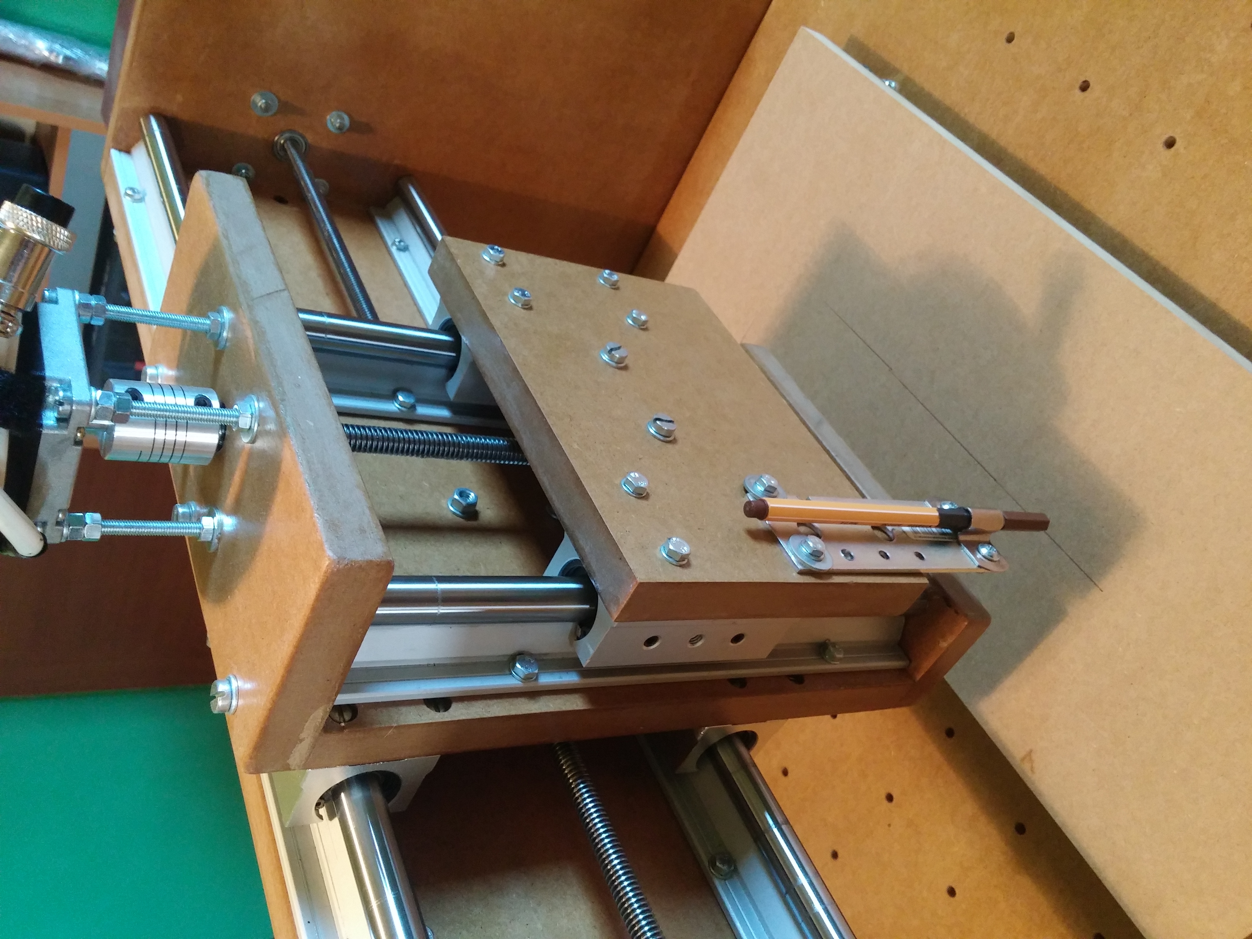

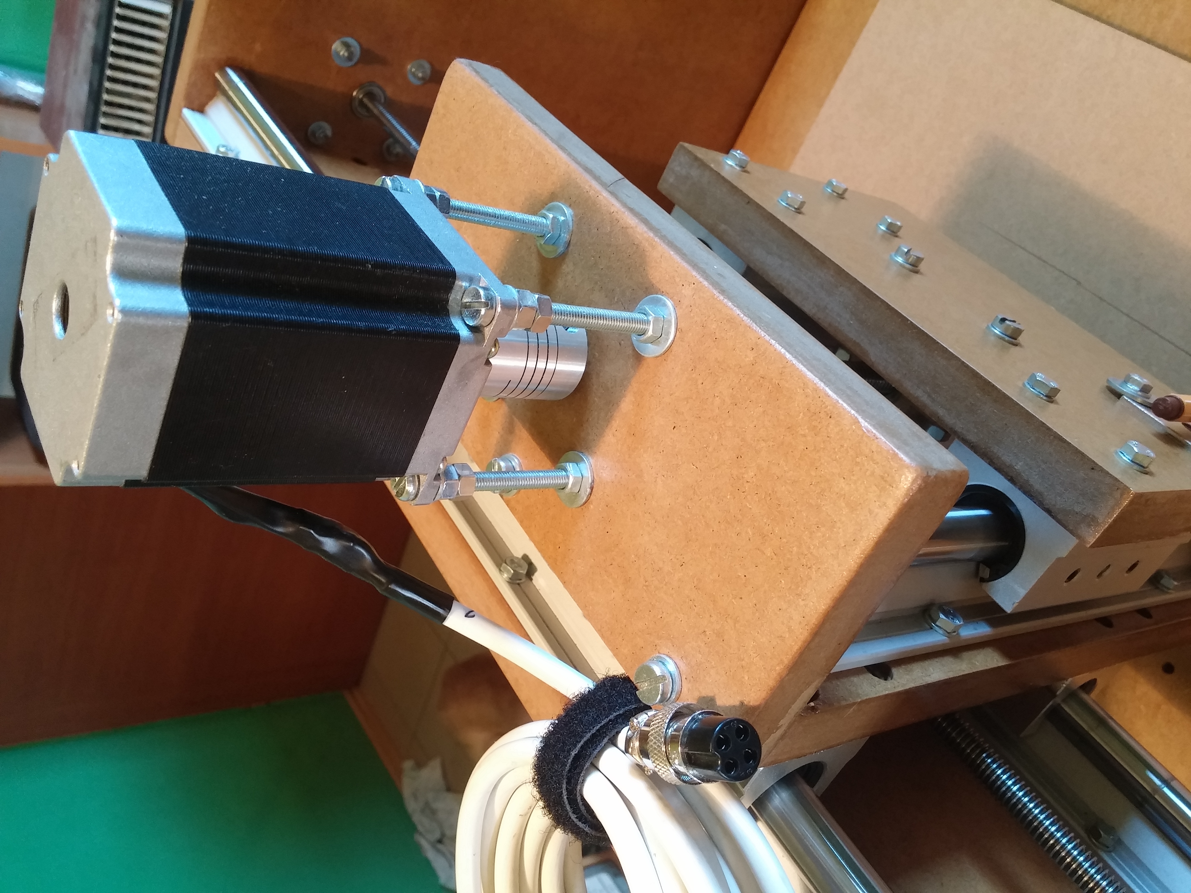

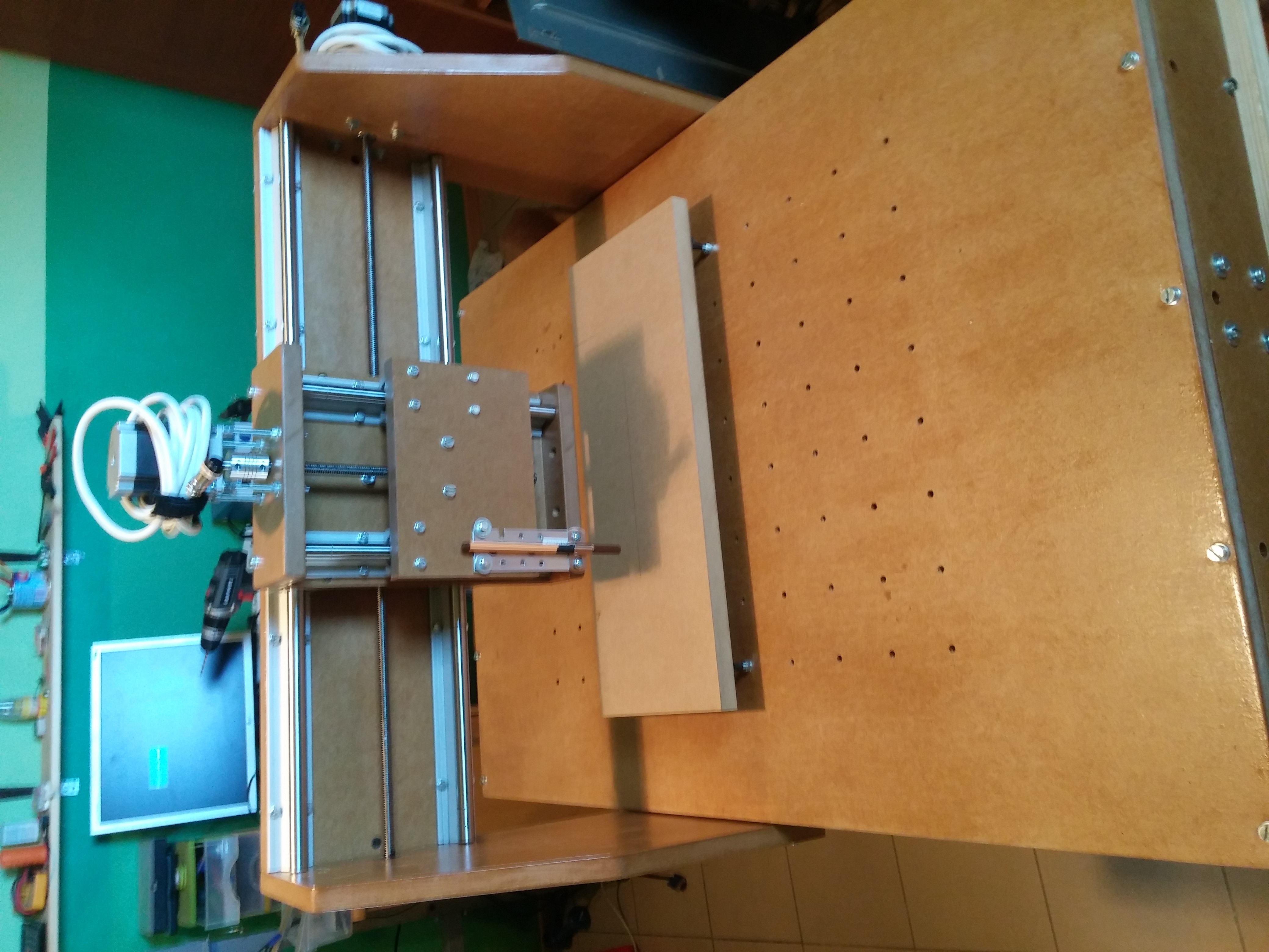

Witam serdecznie,
Jest to mój pierwszy post na tym forum więc przy tej okazji chciałbym wszystkich powitać :grin:
Budowę frezarki zacząłem na początku stycznia, konstrukcję zaprojektowałem na podstawie kilku filmików. Założenia miały być takie :
- konstrukcja drewniana ( niskie koszta )
- sztywność konstrukcji ( w miarę możliwości )
- pole robocze około 600x500x100 mm
Jako że interesuję się modelarstwem i buduję modele latające zależało mi na większym polu roboczym. Druga sprawa to kosztu wykonania, wybrałem płytę MDF 19mm, ze względu na niski koszt i dosyć wysoką sztywność + łatwość obróbki. Dopiero co skończyłem technikum i zacząłem studia więc wiadomo jak z funduszami :mrgreen:
Jeżeli chodzi o elementy mechaniczne to zdecydowałem się na :
- wałki szlifowane o średnicy 16 mm z podporami
- łożyska liniowe otwarte w obudowie SME
- śruby trapezowe 10 mm
- nakrętki trapezowe z brązu 10 mm
- łożyska toczne o średnicy wew. 10 mm
- sprzęgła elastyczne aluminiowe średnica 10 mm/ 6 mm
Nastomiast elektronika to :
- sterownik 3 osiowy "czerwony chińczyk" TB6560
- zasilacz impulsowy do sterownika na 24V
- silniki krokowe NEMA 23HS8430
- wrzeciono 400W chłodzone powietrzem
- zasilacz do wrzeciona z regulacją 0-100V
Frezarka jest już poskładana , wszystkie elementy zostały docięte na wymiar i polakierowane w celu zabezpieczenia przed wodą. Aktualnie zamocowany jest cienkopis , ponieważ ciągle czekam na mocowanie do wrzeciona ( leci gdzieś z chin :grin: )
Kilka fotek mojej maszyny :smile:

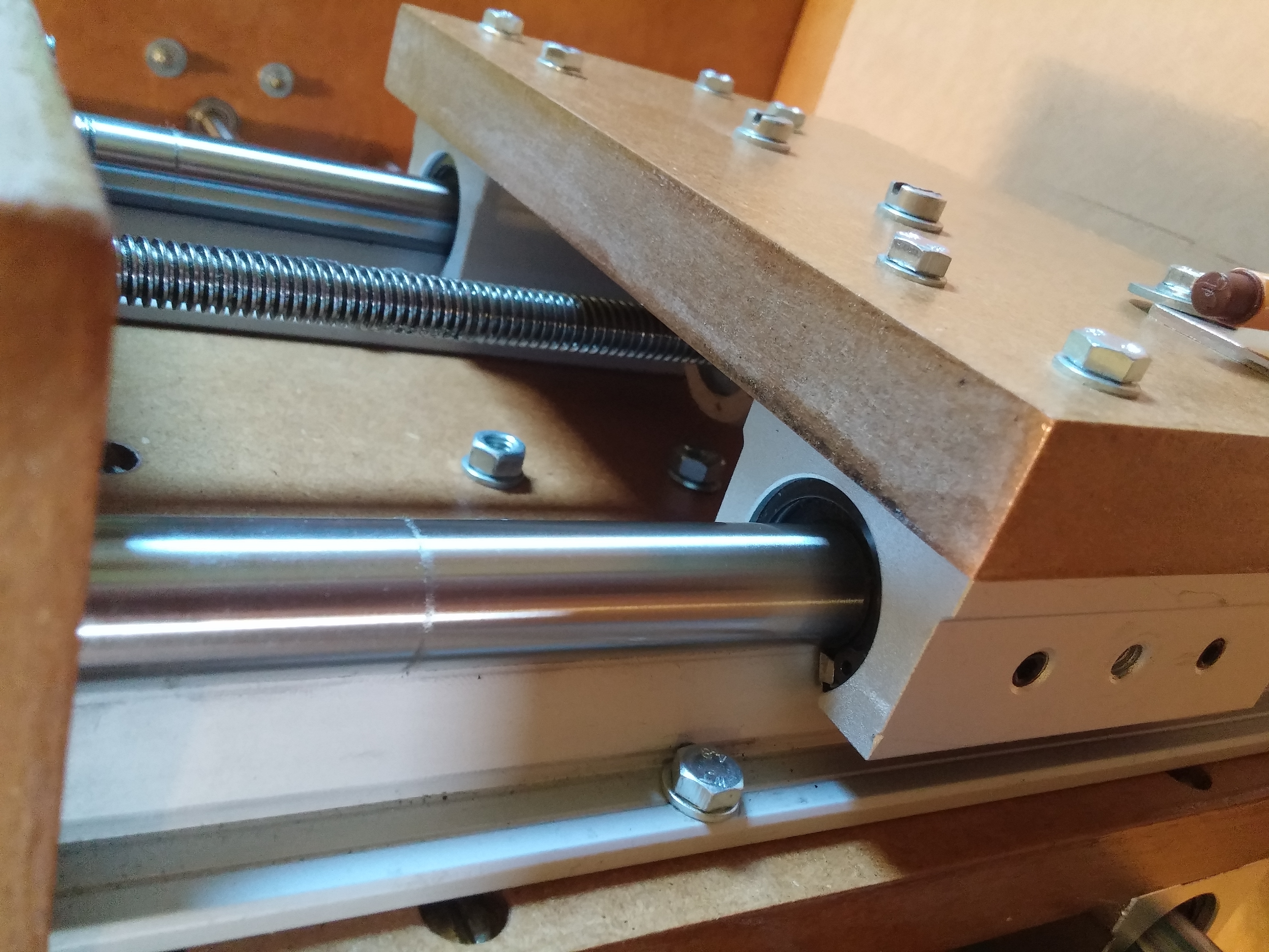

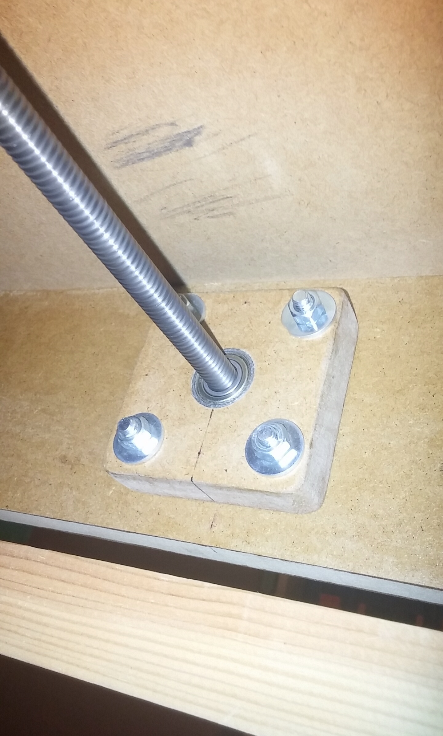

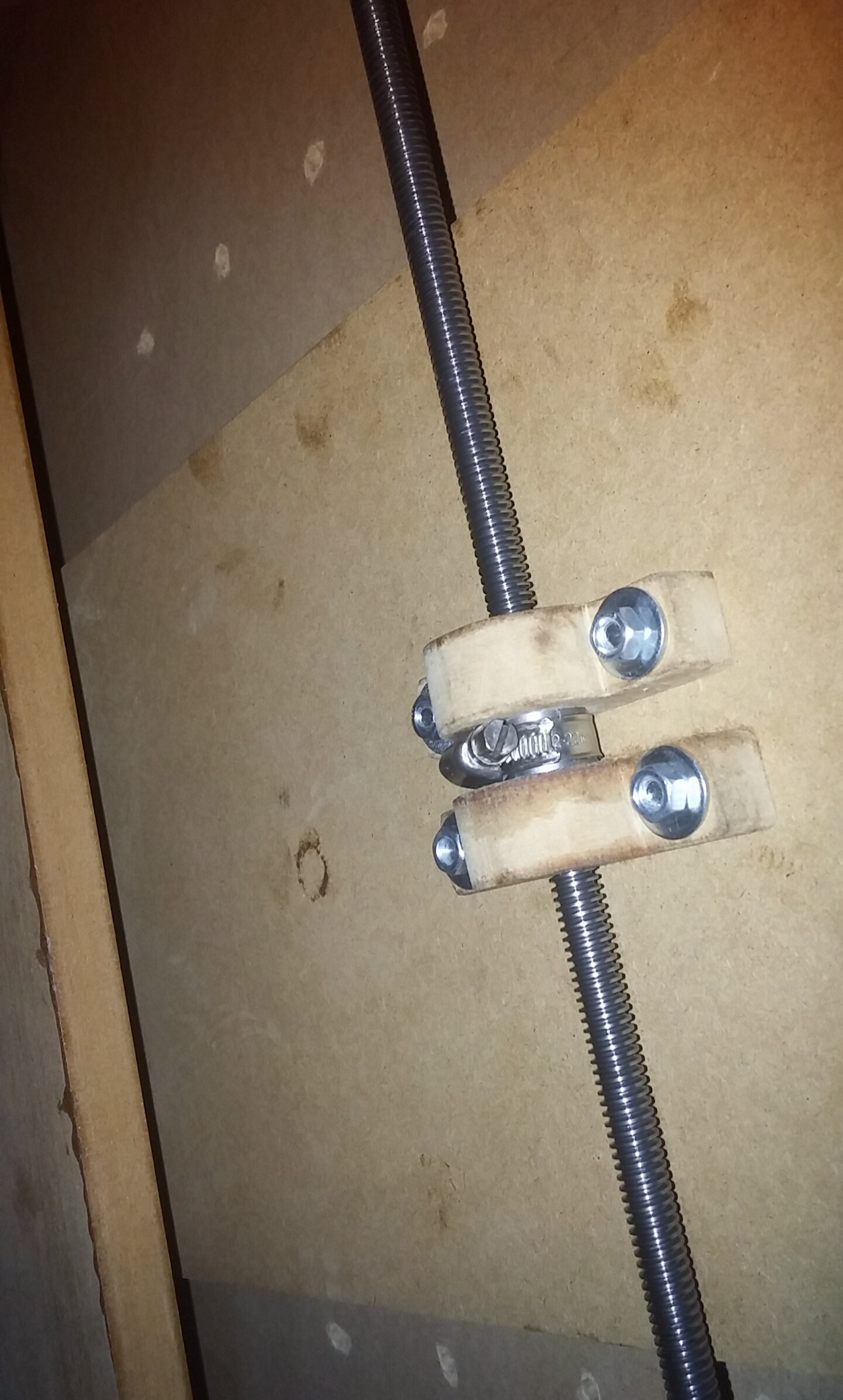

A mógłbyś zrobić zdjęcia śruby " Y " ??

Dzięki :grin: Obiecane zdjęcia napędu osi Y :

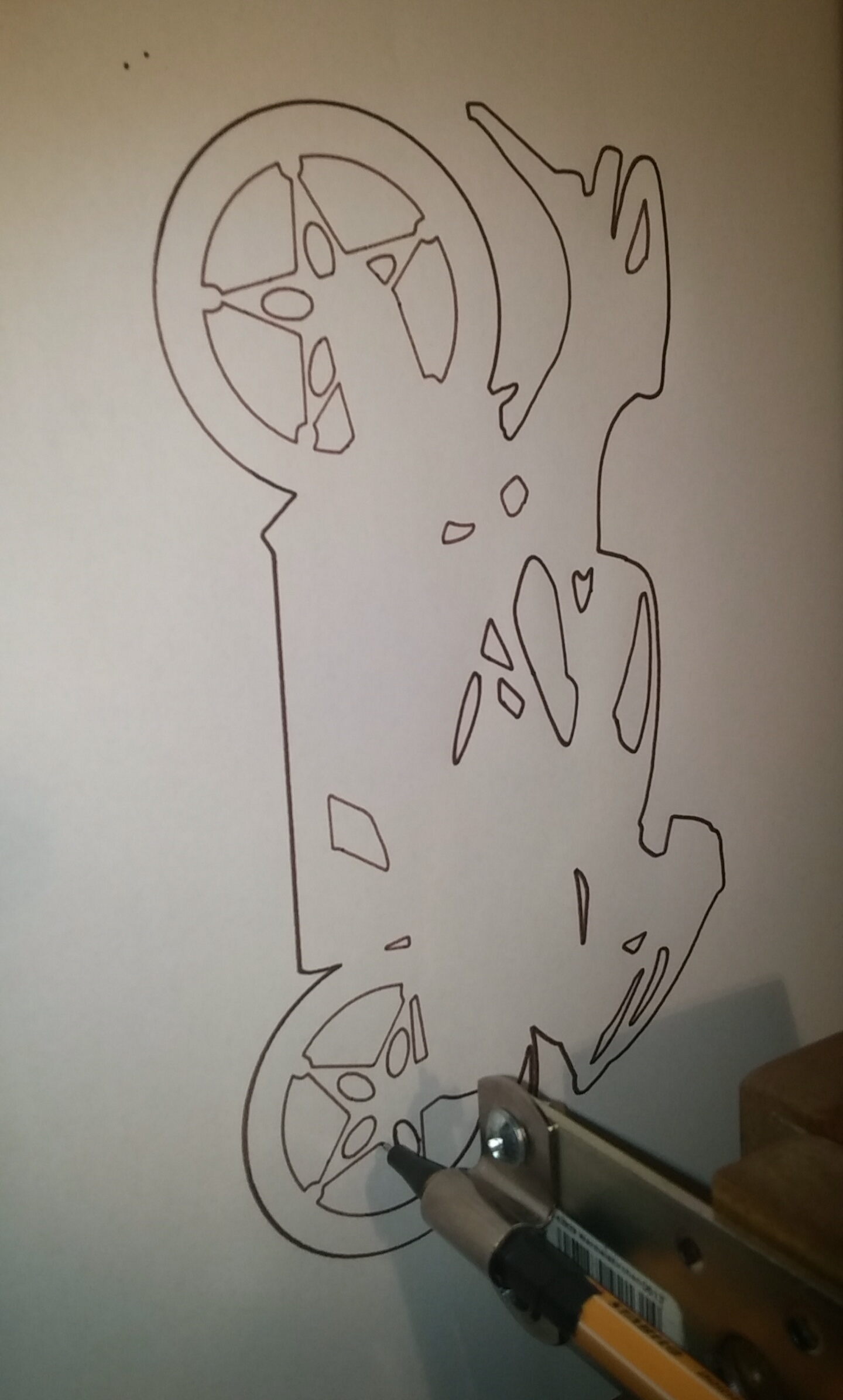

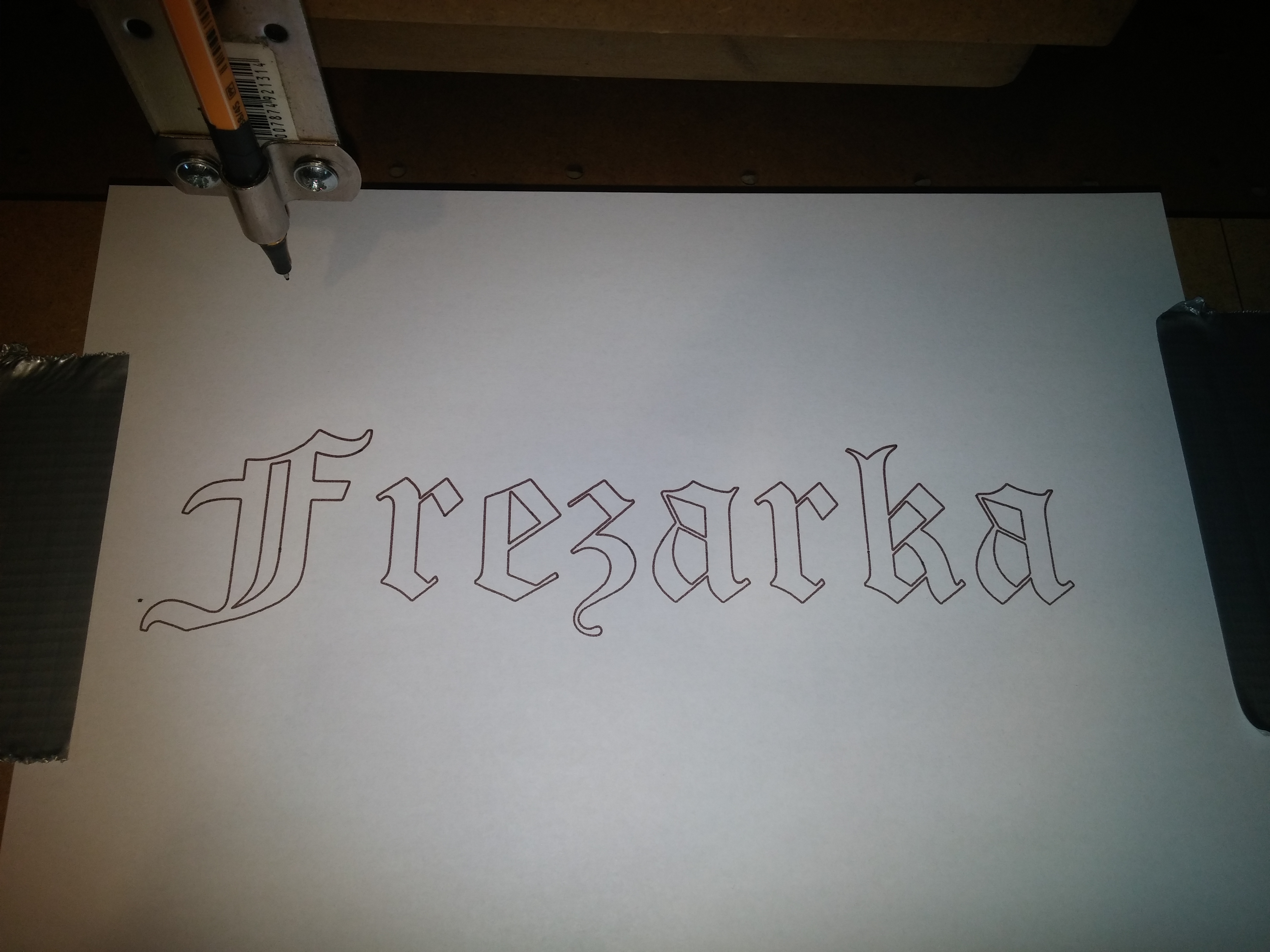

I tutaj jeszcze z wczorajszych zabaw cienkopisem :

Naprawdę bardzo ładnie i czysto zrobiony ploterek :)

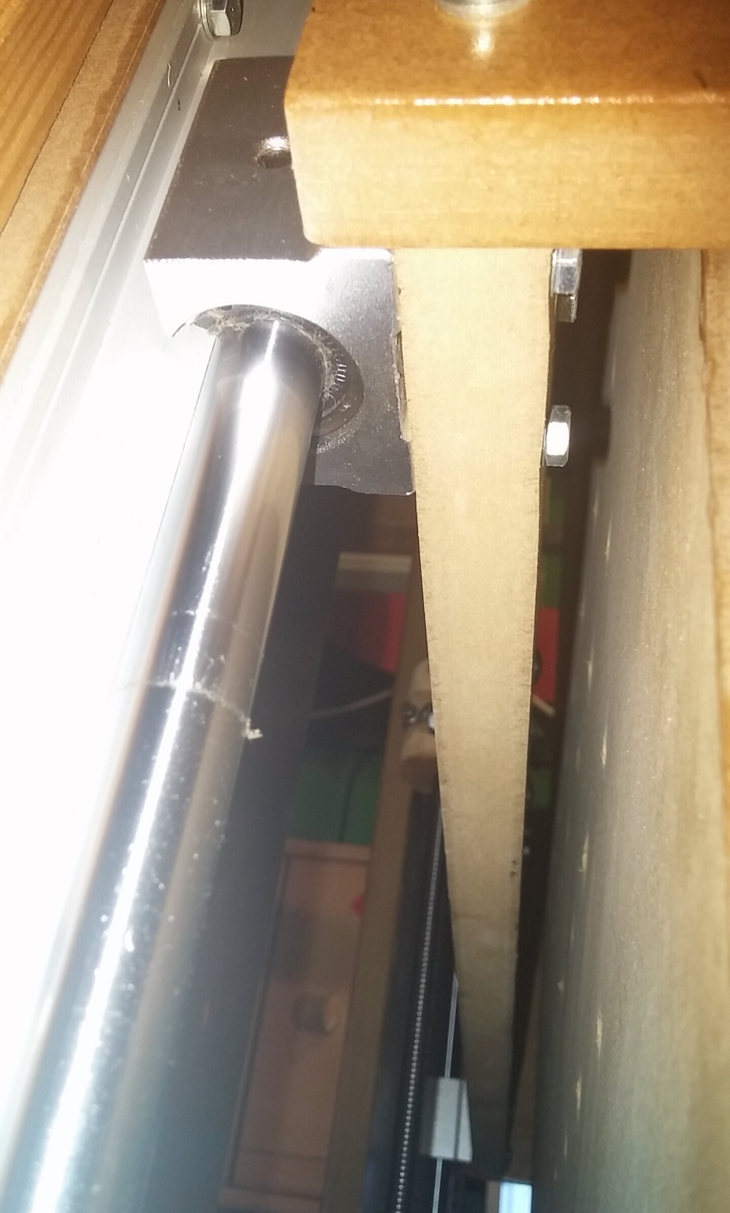

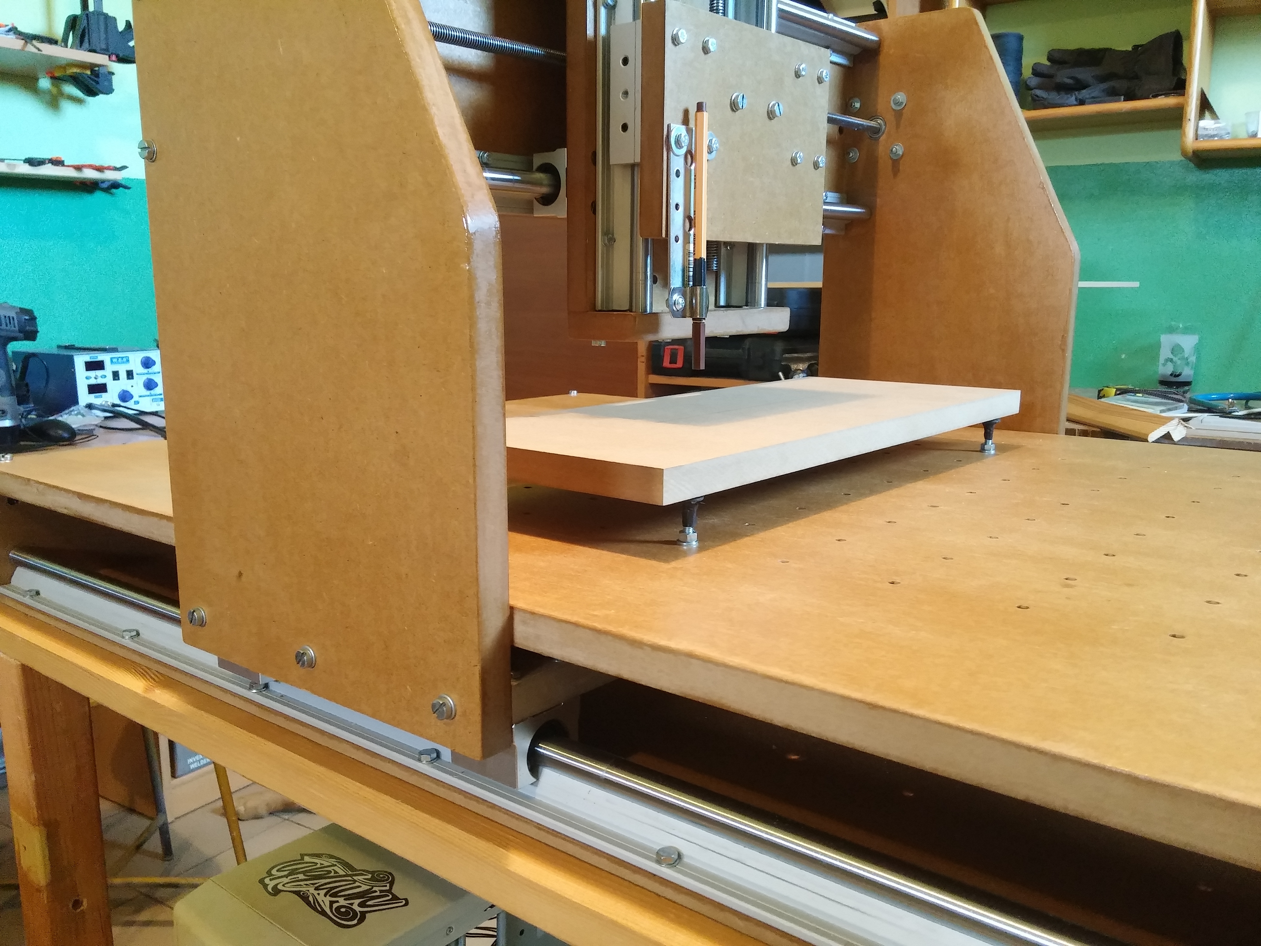

Fajna konstrukcja, boki bramy masz połączone pod stołem roboczym? Jak wygląda sztywność stołu bo jeżeli nie jest podparty to jest deko długi i może się wyginać?

Post napisał: davidprg » 18 lut 2016, 09:59
Tak dokładnie, boki bramy połączone są pod stołem. Jeżeli chodzi o sztywność bramy to na razie jest dość sztywno, nie zauważyłem żadnych luzów. Na tą chwilę czekam na mocowanie wrzeciona i chciałbym spalnować stół żeby było równo i ewentualnie zmierzyć jakie występuje ugięcie (bo raczej będzie) w końcu to tylko MDF i to metrowej długości. Myślałem też już o przykreceniu od spodu stołu metalowych teownikow.

Post napisał: marco1104 » 18 lut 2016, 10:20
Ja swój stół frezowałem frezem stolarskim fi ok 15mm z uchwytem 8mm, szło szybko i ładnie, trójeczką zejdzie się trochę :), w poprzednim poście pytałem o sztywność blatu a nie bramy :)

W jaki sposób (jakie wymiary) masz przetoczone śruby trapezowe na końcach?

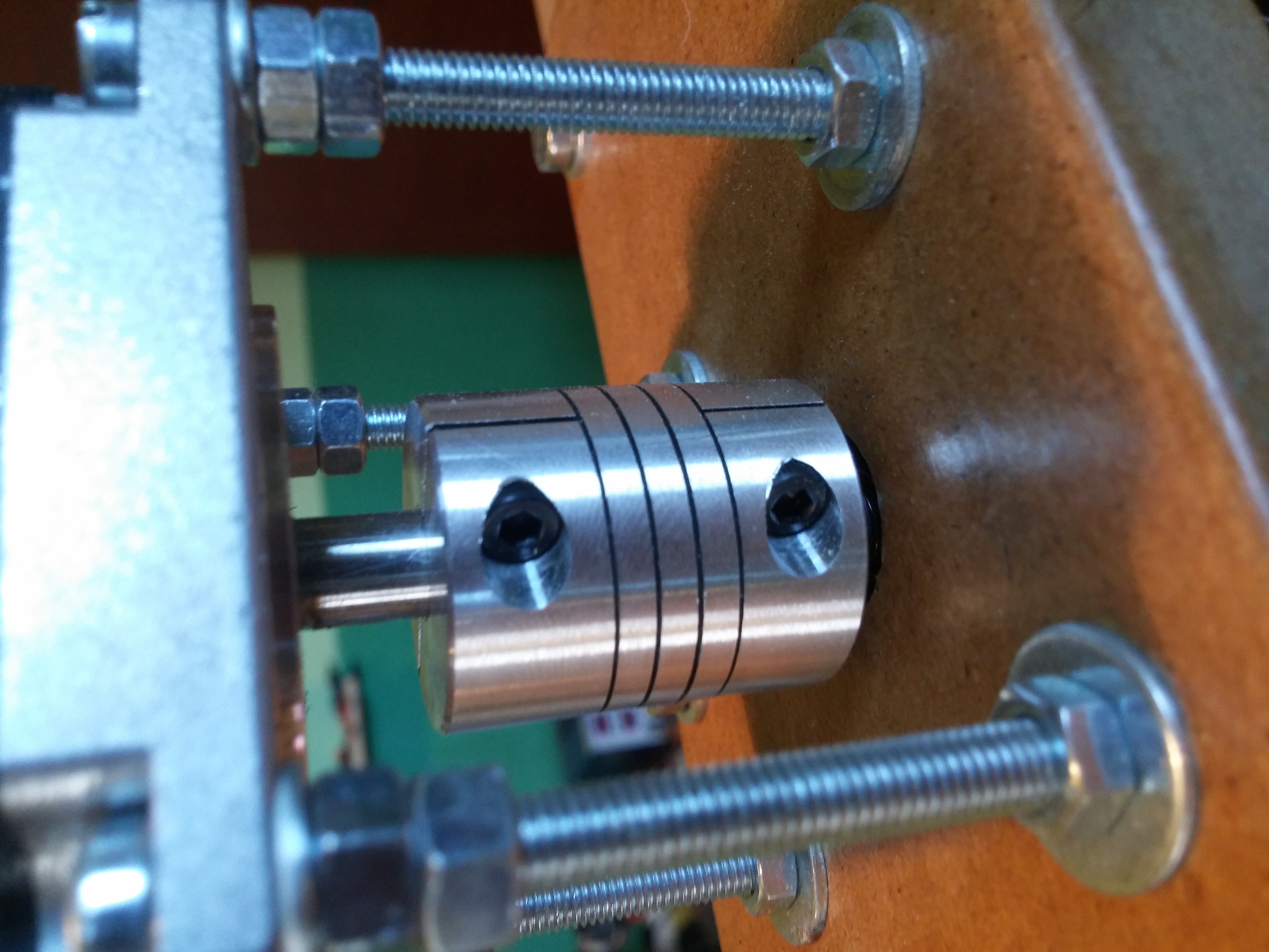

Post napisał: davidprg » 21 lut 2016, 21:19
Śrub trapezowych nie przetaczałem na końcach. Z silnikiem połączone są sprzęgłami, które z jednej strony mają otwór 6.35mm na oś silnika,a z drugiej 8mm na śrubę. Natomiast w miejscach łożyskowania zakupiłem łożyska o średnicy wewnętrzej również 8mm i połączenie zrobione jest na wcisk. :smile:

Post napisał: marco1104 » 21 lut 2016, 21:30
No ale przecież śruby masz 10mm więc musiałeś je stoczyć na 8mm pod łożysko i sprzęgło?
