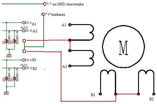

Post napisał: berrrcik21 » 18 sty 2008, 22:00
Czyli podłączenie zasilania miało by wyglądać mniej więcej tak?

Post napisał: markcomp77 » 18 sty 2008, 23:06
berrrcik21 pisze:Czyli podłączenie zasilania miało by wyglądać mniej więcej tak?
tak...
bardzo prostym sposobem pewnej poprawy możliwości drivera dla mosfetów z rodziny ttl - to zastosowanie TTL z otwartym kolektorem (OC)... analog dla 7408 z OC to 7409 - jeśli się nie mylę...
wyjście takiego układu łączymy z mosfetem
dodatkowo wyjście łaczymy rezystorem (odciągiem) do zasilanie 12-15V
dzięki temu możemy zastosować mosfeta nie Logick level (mniejszy ładunek bramki)... i załaczać wyższym poziomem - to może nieco podwyższyć prąd wyjściowy sterownika... bardzo tanim sposobem
