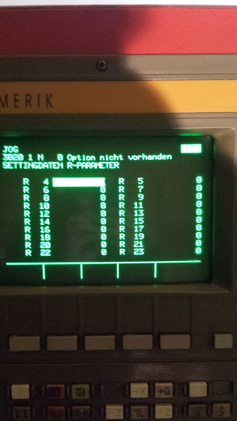

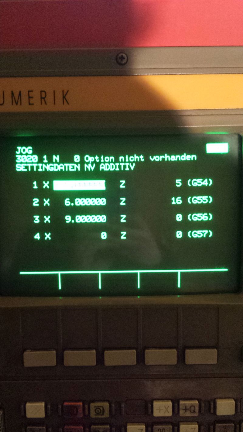

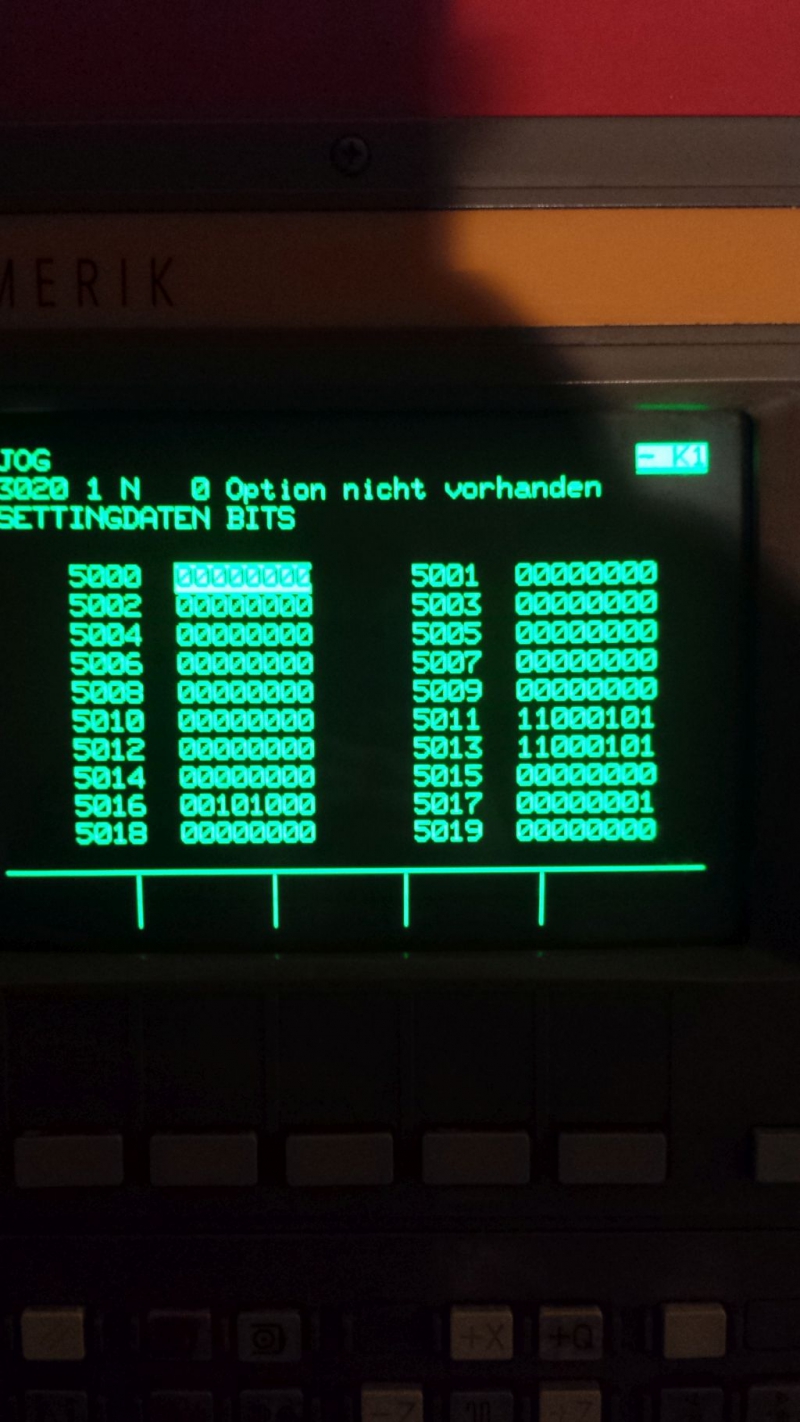

Proszę o pomoc w uruchomieniu tokarki jak w tytule. Tokarkę kupiłem uszkodzoną i walczę z nią już kilka tygodni. Aktualnie obrabiarka jest już sprawna od strony fizycznej, jednak dalej borykam się obsługą i programowaniem. Wiem że miała wgrane na nowo dane maszynowe po awarii baterii, te dane również posiadam gdyby ktoś potrzebował. W chwili obecnej próbuję uruchomić program, jednak co bym nie próbował za symulować sypie mi błędem 3020 z opisem
"3020 1 N 0 Option nicht vorhanden". Wydaje mi się to wina jakiś danych które nie zostały ustalone, gdyż jest to jej pierwsze uruchomienie. Podobnie miałem z wrzecionem, które nie chciało ruszyć gdyż nie były ustalone obroty maksymalne. Poniżej zamieszczam dane dotyczące rożnych wartości, może ktoś byłby na tyle pomocny aby wyjaśnić mi jak je ustalić albo jakie powinne być.
Pozdrawiam, Sidney

Post napisał: CNC-Bogi » 06 lut 2016, 14:25

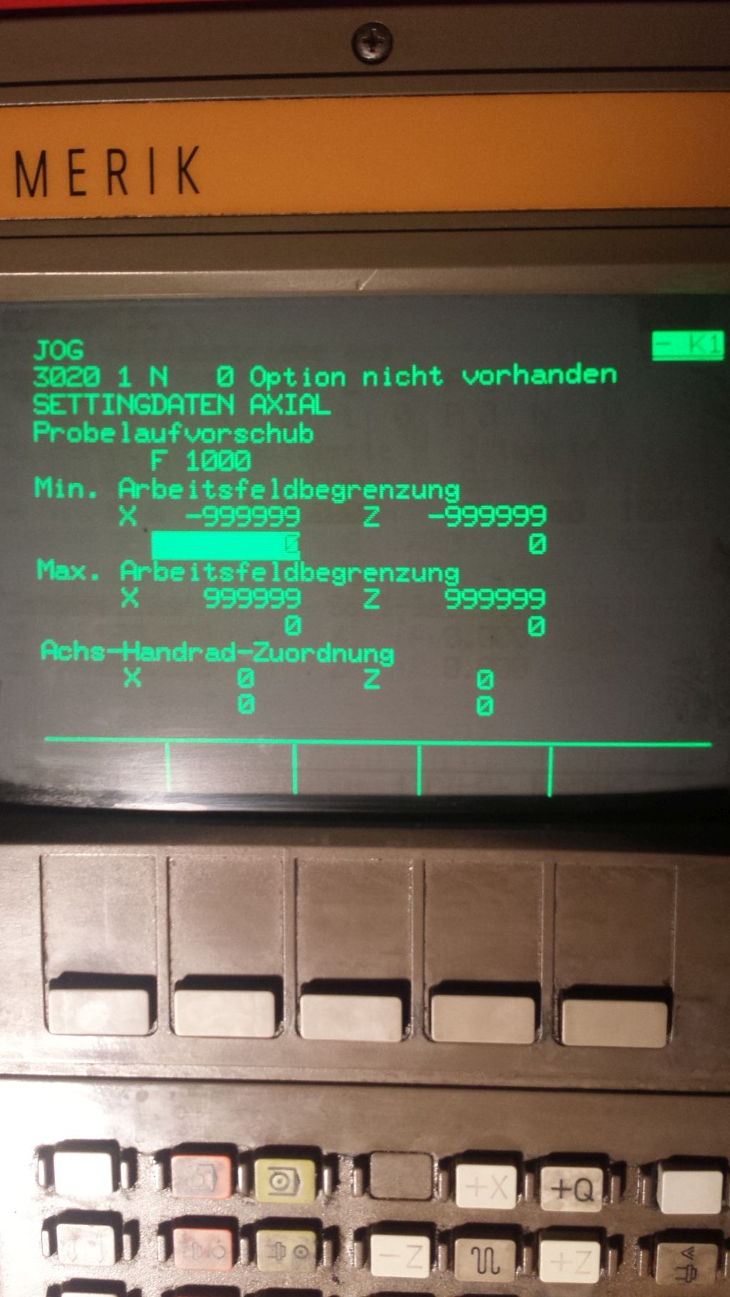

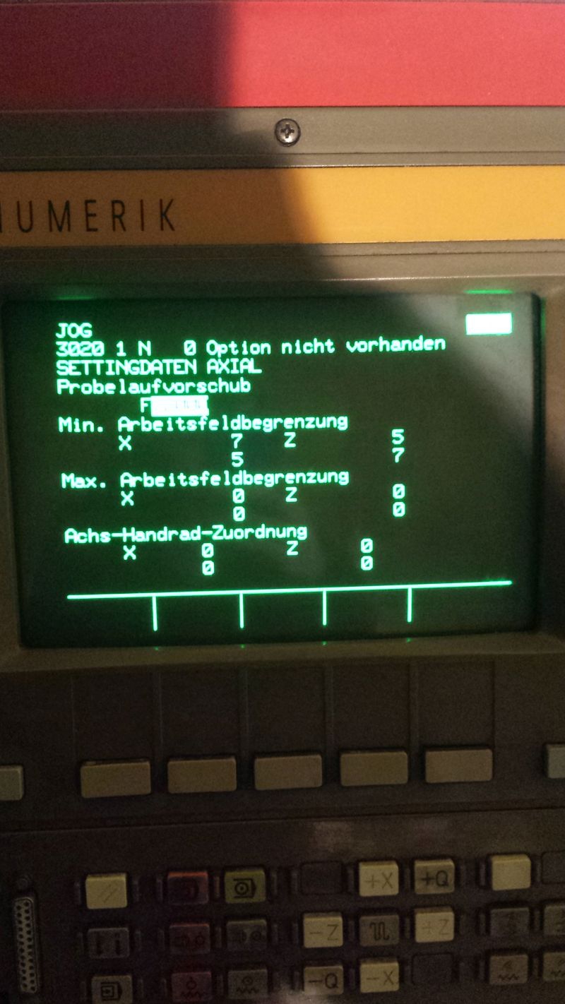

Pod Probelaufvorschub wpisz z pulpitu: 1000 lub 1500 (to prędkość dojazdowa 1000mm/min po przerwaniu programu).
Arbeitsfeldbegrenzung? -> pod Xmin,Zmin wpisz np. -999999 (-999mm), pod
Xmax, Zmax -> 999999), tj.+999mm; a to jest ograniczenie pola pracy w AUTOMATICu.
Nie napisałeś jakie jest pole robocze tej tokarki?
Werkzeugkorrektur może być na razie zerowy, program możesz sprawdzać bez pisania w nim korekcji do narzędzi: D.
Meldunek: "7000" jest charakterystyczny dla Twojej maszyny, wynika z kombinacji sygnałów w PLC.
Ostatnio zmieniony 08 lut 2016, 09:22 przez CNC-Bogi, łącznie zmieniany 1 raz.

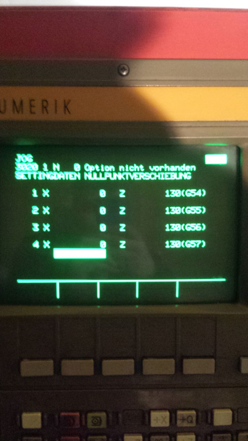

pracowałem na tym sterowaniu jakiś czas i nigdy nie widziałem tam symulacji, brak geometrii narzędzi może utrudnić Ci robotę, poza tym bazy jak G54, w przypadku tokarki, w 'x' miałem zawsze zero, 'z' odpowiadał danej maszynowej na jakiej znajdowało się czoło detalu, alarm mówi, że próbujesz użyć opcji, której maszyna nie posiada, w5rrzuć może program, może tam jest jakiś klocek

W zasadzie pole robocze jest "od Sasa do Lasa" czyli w osi X: od krańcówki X- do X+, w osi Z od Z- do Z+ (lub od krańcowych software'owych po wybazowaniu na Xref, Zref);
z tym, że w Z krańcowy może być ustawiony do tarczy zabierakowej wrzeciona a nie do uchwytu, więc pole pracy w Z- ograniczy współrzędna czoła uchwytu.
Trudne "rzeźbienia" w pobliżu szczęk uchwytu, w programie ogranicza się f-kcję G25 a odwołuje... (pozdrowienia od DTR-ki Sin. 810T) :roll:

Jeżeli chcesz mieć symulację praktycznie na tokarce, wpisz ręcznie wartość OFFSETu np. Z=350.000 dla G54; wtedy detal "na sucho" wykonasz przed uchwytem a w programie zaczniesz:
N005 G54
N010 G X... Z... S333 T1 (D1) M3 LF
i STOP/Start posuwu oraz SBL (po każdym wykonanym bloku, pod "Distance to go" ujrzysz jakimi przejazdami grozi ci każdy blok następny),
zamiast przejmować się symulacją na ekranie... :mrgreen:

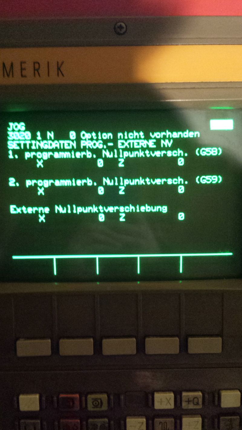

Jeśli chodzi o symulacje, rozmawiałem z człowiekiem, który robi na takiej tokarce i u niego ta funkcja działa, możliwe że nie oryginalnie. Mój ref. point ma wartości jak na foto poniżej
-X dojeżdża do takiej wartości jak -15.600 a -Z nie dochodzi do krańcówki bo przywali w obudowe i wartość wynosi 141.650 a wygląda to tak:
Rozumiem, że jako ograniczenie pola roboczego należy wprowadzić właśnie te dane? Nasuwa mi się kolejne pytanie czemu w tych parametrach jest dodatkowe pole gdzie aktualnie widać zero, bo po wprowadzeniu tych danych niestety dalej mam ten sam błąd.

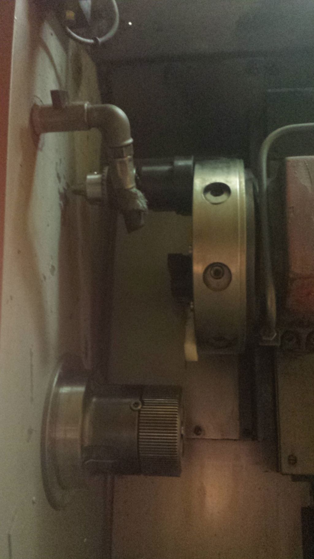

Witam ponownie. Dalej walczę z moją emco. Mam pytanie jak z poziomu pulpitu zacisnąć wrzeciono i je otworzyć? Próbowałem wejść przez uberspeichern i w zwichenspeicher pod m wpisuje 25 albo 26 ale nie ma reakcji. Jeśli manualnie wysteruje w szafie zawory to wtedy chwyt działa. Czy należy wpisać jakieś dane w settingdaten tak jak miało to miejsce w przypadku obrotów wrzeciona ?

Post napisał: sydnej » 11 lut 2016, 20:29
Odpowiem sobie sam. Błąd programowania był przez błąd w programie. Zaciskanie i otwieranie wrzeciona nie działało przez brak danych maszynowych . Można je wprowadzić odpowiednio dla różnych wrzecion h0 h1 h2 m99. Pytanie czemu w programie wartość x100 jest poza wirtualną krańcówką?
zbiggr
Posty: 51
Rejestracja: 08 lip 2009, 22:06
Lokalizacja: Piotrków Tryb.
Post napisał: zbiggr » 11 lut 2016, 22:39
Błąd w osi X ( wartość X100 poza krańcówką ) może wynikać z dwóch powodów: nieprawidłowo wartość bazy programu w SETTIG DATA lub nieprawidłowa wartość w korekcji narzędzia ( zakładam, że wpisano wszystkie dane w korektorze przypisanym do narzędzia ).
Życzę, żeby się nie okazało, że w dalszym ciągu brak jakichś danych maszynowych.
