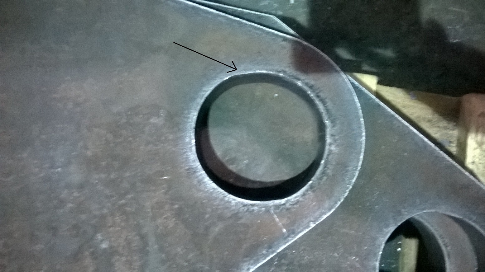

Witam, podczas wypalania otworu na osi X przez chwilę pali się linia prosta i zamiast kręgu jest tzw. fasolka, z czym to jest związane ?

a co dokładnie masz na myśli....podczas wypalania otworu na osi X przez chwilę pali się linia prosta ???

źle czytają encodery ( encoder ) pozycję.

Zamiast po okręgu palnik pali ok. 10mm w linii prostej w Osi X.
[ Dodano: 2016-02-11, 09:39 ]
Czyli wymiana encodera czy jest inna możliwość ?
Zdjęcie z wypalonym otworem

inna możliwość nadmierne luzy mechaniczne. Ale zakładam że to zostało już sprawdzone gdyż to jest podstawa.
Może też być zużyta zębatka ale to również jest podstawa.

U mnie tak robiło ale tylko przy cięciu plazmą na tlenie było ok. Generalnie pomogło zamienienie w rysunkach okręgów na 2 półokręgi. Od tego czasu otwory wychodzą jak trzeba, wcześniej tez tak były przepłaszczone.
