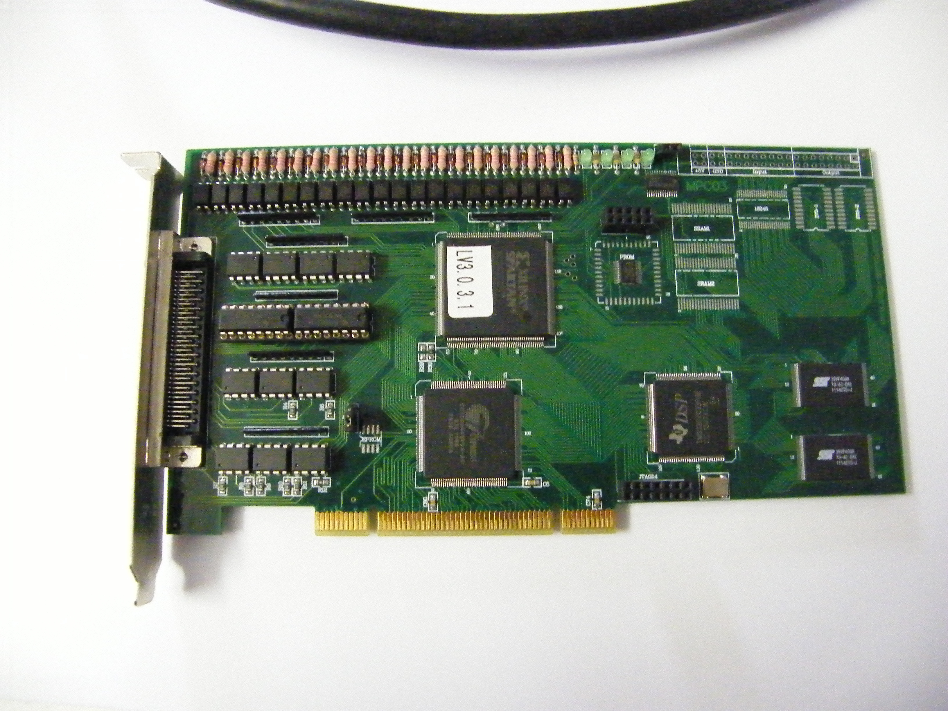

Witam szanowne grono.
Nabyłem laser CO2, jest on sterowany przez LaserCut 5.3 za pomocą karty na PCI.
Niestety kontroler nie chce działać - nie jest rozpoznawany w komputerze więc zakładam że jest zepsuty - wcześniej były problemy z płytą główną. Dostępne są tylko używane, na których sprowadzenie nie chciałbym czekać.

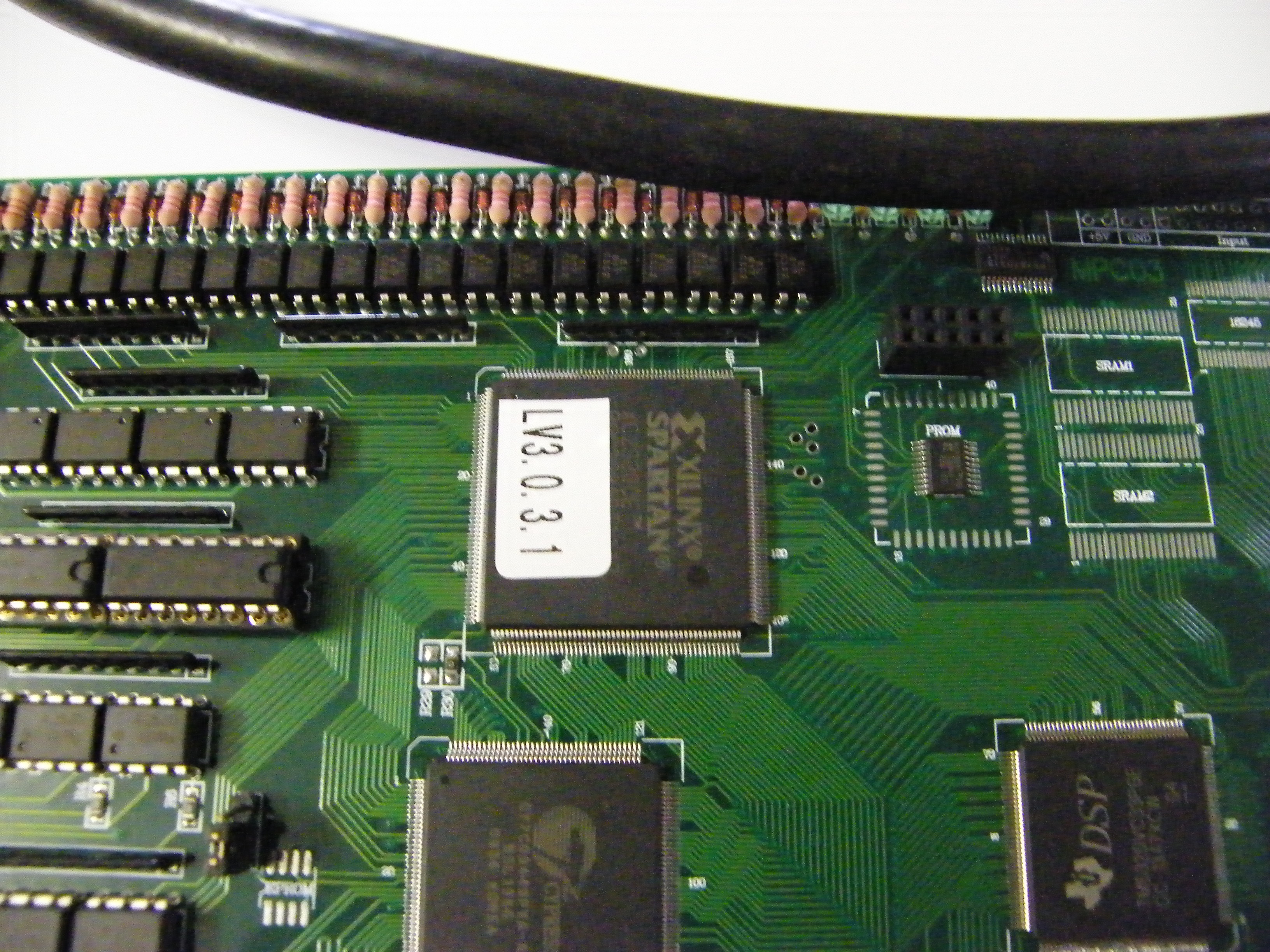

BTW. Mógłbyś wrzucić zdjęcia tej karty PCI ale tak aby było widać oznaczenia chipów ?

Post napisał: meriones » 01 lut 2016, 23:00
Model karty:
MPC08B
Zdjęcia pewno wrzucę, ale nie w tym tyg.

Załączam obiecane zdjęcia karty sterującej.
