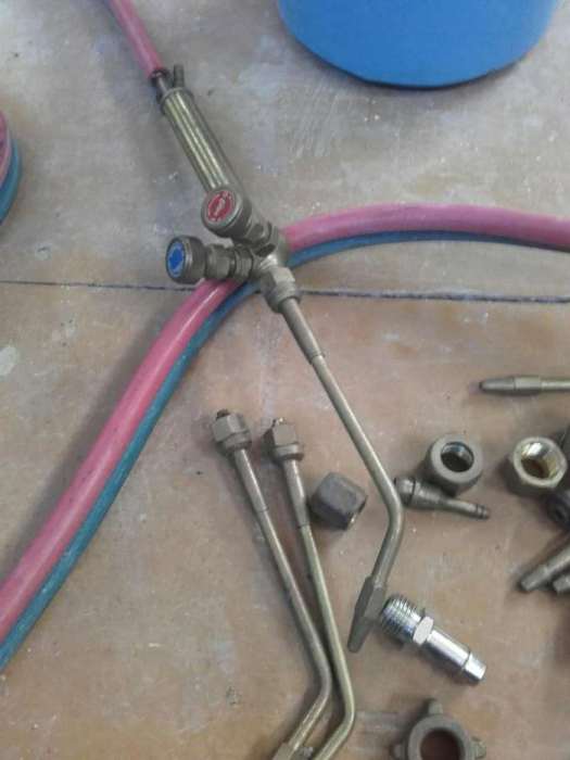

Wie ktoś może co to jest za palnik
jakiego producenta -model?
Posty: 12445
Post napisał: RomanJ4 » 14 sty 2016, 22:43
A czy to ważne?
Można nim twardo lutować a także spawać nie za grube blaszki stalowe...

Wygląda dosyć solidnie nie tak jak te kolorowe chińczyki dostępne na aukcjach, potrzebuję coś do lutu twardego miedzi i chciał bym znaleźć coś tego typu.
cnccad
Posty: 3580
Lokalizacja: już tylko Mysłowice
Post napisał: cnccad » 15 sty 2016, 06:25
nie jestem pewien czy to nie jest porządny haris. Ma charakterystyczną rękojeść.
Jak jest sprawny , to możliwe że warty zakupu.

Post napisał: InzSpawalnik » 17 sty 2016, 14:25
messer

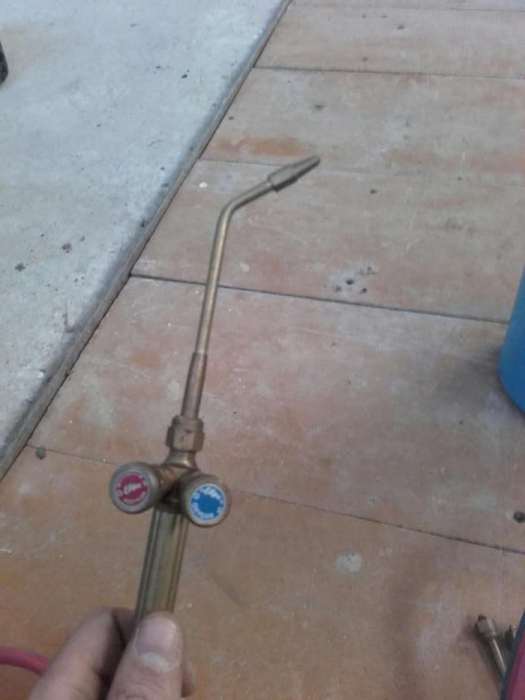

Rzeczywiście messer ale niestety się spóźniłem z tym zakupem ( http://olx.pl/oferta/zestaw-do-lutowani ... dgt1R.html ) i trafił mi się palnik JETSOUD PROPAN-TLEN GCE z wężami w dobrej cenie :mrgreen:
Skompletowałem już prawię wszystko oprócz reduktora do propan-butanu na małą butlę i tu moje pytanie do jakich ciśnień powinien być ten reduktor?
Mam od durzej butli reduktory: 37mbar oraz 720mbar
i zastanawiam się czy nie da się któregoś z nich wykorzystać?
Chociaż znalazłem też zestaw z tym samym palnikiem w ogóle bez reduktora http://www.chlodnictwo.biz/produkt,1286 ... JETSOUD,,1

Jaki by nie był to był z butlą tlenową z reduktorem i na pewno dało by się nim lutować miedź na twardo, a użyję tego może 3 razy do roku albo i nie, więc nie widzę potrzeby żeby wydawać więcej kasy na porządny sprzęt.
Palnik kupiłem dokładnie taki http://olx.pl/oferta/palnik-jetsoud-z-w ... cgIOn.html
i ponawiam pytanie- czy koniecznie trzeba podłączyć reduktor do BUTLI propan butanu?
tu jest ten palnik podłączony bez http://www.chlodnictwo.biz/produkt,1286 ... JETSOUD,,1 więc przypuszczam że się da.
a z informacji na palniku wynika że max ciśnienie PROP to 0,4bar czyli z tego wychodzi że powinien być reduktor do max 400mbar
oraz drugie pytanie czy jak dam reduktor na 37mbar to nie będzie za mały przepływ lpg?

tak , trzeba dać reduktor i to regulowany.
