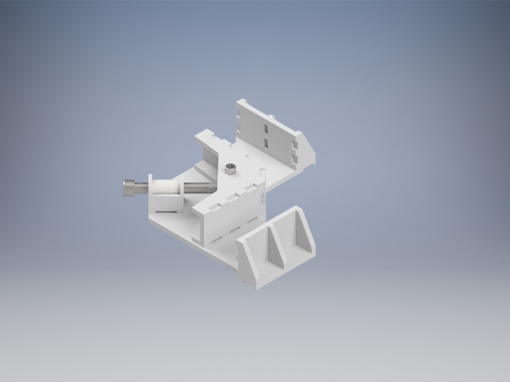

Witam będę miał do sprzedania większą ilość imadeł do spawania
max szerokość elementu 100mm
cena imadeł 150zl szt przy większej ilości taniej
więcej informacji na pw
Pozdrawiam Papiez

Jaka grubość podstawy?
Bo rozumiem, że to blaszanka wypalana laserem.

tak laserem całość jest z 10mm

Szkoda, że nakrętka śruby nie jest obrotowa jak tu
można by w nim mocować do zespawania profile o niejednakowych przekrojach.

Jest tylko tego nie widać

Czy to jest zwykła śruba imbusowa z gwintem metrycznym? I czy można realne foto wykonania?

Tak z ciekawości podpytam: z Waszego doświadczenia przy takim łączeniu,blachy powinne być cięte na "zero" czy też z luzem/wciskiem (jak tak to z jakim?).
Na pewno wpływ ma rodzaj ciecia (woda, laser, plazma) i grubość blachy.

Na przykład cienkie blachy (do spawania) można ciąć plazmą na wymiar. Ciąłem tak nawet kątownik ≠5mm.

szczelina ok.1mm, sople przetopu pod spodem łatwo się odkruszają stukając młotkiem w dolną krawędź cięcia - zostaje dość ostra krawędź, trochę oczywiście nierówna(zależy od palnika co widać na górnych zdjęciach), ale do spawania to nie przeszkadza bo i tak ulegnie przetopieniu. Można ciąć od razu pod kątem (ukosować) do spawania, albo prosto - robiąc tylko do spajania szczelinę ok.1-2mm.
Cieńsze blachy ≠≤ 1,5-2mm praktycznie nie wymagają do spawania żadnej obróbki (szlifowanie, ukosowanie), bo praktycznie i tak przetapiają się całą grubością.
Co do lasera czy wody pewnie podobnie, ale nie mam doświadczenia...
