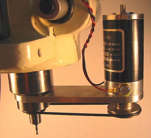

powoli rozwiązuję kolejne problemy z przeróbką FP800 na CNC i teraz mam zagwostkę i proszę o poradę. Obroty na wrzecionie pionowym wynoszą maksymalnie 800 obr/min. (jest to ciut mało), a chciałbym mieć tam 2000 obr./min. Najprościej byłoby założyć mniejsze koło pasowe od przekładni, ale czy zbyt mocno to nie zaszkodzi całemu przeniesieniu napędu?
Jak rozegrać samą zmianę prędkości obrotowej? Czy przy zostawieniu "średniego" przełożenia dam radę z falownikiem pracować w miarę sensownie od powiedzmy 400 obr/min. do 2000 obr./min.?

Jakiś czas temu przerobiłem FP-800 na CNC , działam w stali więc fabryczny zakres obrotów daje radę. Nie używam falownika. Nie wiem jak u Ciebie ale u mnie na maksymalnych obrotach wrzeciono już troszkę hałasuje , i nie wyobrażam sobie żeby go kręcić do 2000 tys obr. Jeśli się uprzesz to możesz zmienić koło pasowe na silniku/przekładni ( tak jak piszesz ) lub kombinować z kołami zębatymi pomiędzy frezarka a głowicą ( spadnie moment na narzędziu ) lub kręcić falownikiem.
Szczerze mówiąc najłatwiej zamontować chyba zewnętrzne elektrowrzeciono - dla górnego zakresu.

Można wyrzucić przełożenie przekładni wrzeciona na luz, i zastosować coś w ten deseń
jako przystawka
[youtube][/youtube]
jako napęd przez wrzeciono,
http://www.cnczone.com/forums/benchtop- ... nc-11.html
lub podobne
Obrazek Obrazek
http://www.scorchworks.com/Blog/
http://www.cnczone.com/forums/tormach-p ... ach-3.html
Obrazek http://www.lindner-modellbau.de/Projekt ... ske_en.htm
Obrazek Obrazek
Obrazek http://www.cnccookbook.com/CCHighSpeedSpindleAddOn.htm
https://www.google.pl/search?q=dual+spe ... 14&bih=749
https://www.google.pl/search?q=High+Spe ... gwsp_68%3D

Dziękuję za odpowiedzi. W sumie chyba najlepszym rozwiązaniem będzie dołożenie wrzeciona/silnika do większych obrotów. Myślałem czy nie wykorzystać belki jako mocowania do takiej protezy (sztywna i na jaskółkach)?
