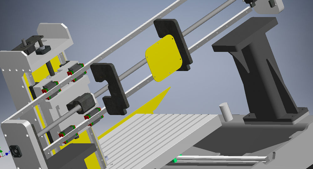

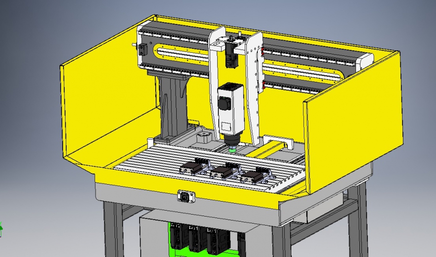

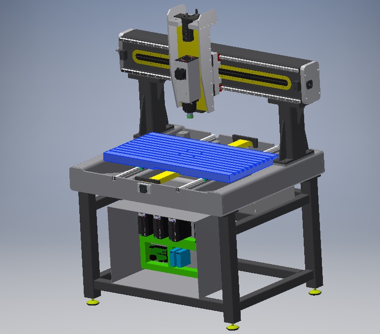

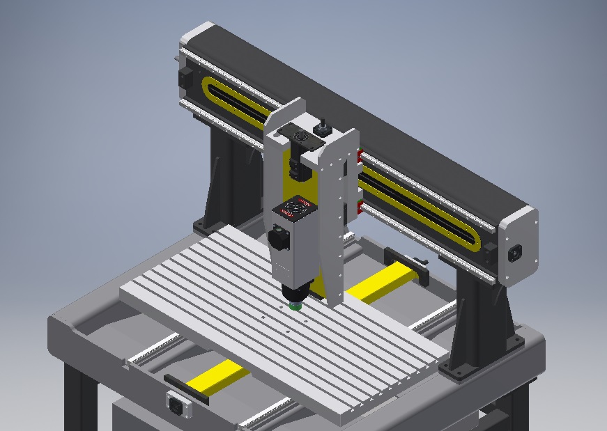

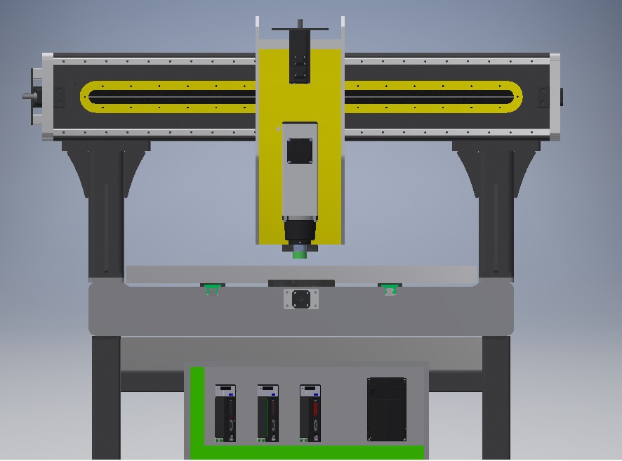

Witam po pierwszej frezarce apetyt urósł i przyszedł czas na większą siostrę :)
Poniżej kilka fotek projektu oraz ogólne nakreślenie co i jak chcę zrobić.
- Pole robocze ja w temacie
- Prowadnice osie xz 20 hiwin wózki z napięciem wstępnym ZA
- Prowadnice od y THK 25
- Konstrukcja profile stalowe:
Belka osi x 250x150x10 długa na 1400 mm w środku żebra usztywniające.
Słupki 150x100x8 wysokie na 350 mm wzmocnione zastrzałami z blachy 15.
Dolna rama profile pod prowadnice 100x80x8 pod słupki 150x100x8 długość 1000mm.
Całość zespolona z przodu i z tyłu blachami #15 mm oraz pomiędzy profilami wspawane
coś ala wanna na wióry z blach # 6 mm pomoże to w ustawieniu kątów przy spawaniu i
będzie pełnić role usztywnienia.
-Krzyżak Gleich C210R wylewany odprężony kawałek aluminium 230x267x75.
-Oś Z gleich C 250 # 30 mm z bocznymi wzmocnieniami z alu #10mm
- napędy śruby toczne skok 10mm fi 20 najprawdopodobniej hiwin
-śruba osi x schowana w belce pomysł podpatrzony od sami wiecie kogo no ale od najlepszych trzeba się uczyć a przynajmniej się starać.
bloki łożyskujące to standard FF FK 15 przełożenie na paskach HTD 5M 1;2
-To co tygryski lubią najbardziej serwa Delta ASDA-B2 400 W:) Jak ktoś potrzebuje to proszę pisać na PW mam naprawdę dobrą cenę na produkty tej firmy bo zużywamy ich w pracy dość sporo.
-Sterowanie forumowy PIKOCNC wersja E w poprzedniej też było Piko i nie zamienił bym tego na nic innego.
Teraz z tych mniej kolorowych rzeczy potrzebuję kogoś kto obrobi mi aluminiowe boki belki osi x tylna i górna płytę zetki.
Na razie jestem na etapie spawania konstrukcji końcem stycznia będę chciał to wszystko podrzucić do pieca i teraz prośba do was czy orientujecie się gdzie w Małopolsce mają taki piecyk do którego wejdą te detale (1400 x 1200) .
Ogólnie pracy jeszcze co niemiara myślę że koło połowy roku będzie widać już koniec robót.
Teraz piszcie co byście zmienili w konstrukcji lub co ulepszyli.
Pozdrawiam Łukasz

Post napisał: Alvar4 » 31 gru 2015, 15:58
Z obróbkami aluminium możesz się odezwać do Dudi1203. Znam go osobiście i zawsze stara się robić dokładnie. Poza tym ma w tym doświadczenie.
Sama konstrukcja wygląda solidnie. Zastanów się nad stołem a szczególnie nad tymi rowkami teowymi. Nie wiem czy nie lepiej by było zrobić gwintowane otwory w szyku 80x80 lub nawet mniejszym (najwygodniej było by 50x50 ale kto te milion dziur nagwintuje? :) )
W rowkach teowych zawsze będą siedziały wióry. Do tego jak za mocno dokręcisz śrubę to może się aluminium poddać i odkształcić miejscowo. Trzeba by sprawę przemyśleć względem wygody i wytrzymałości.

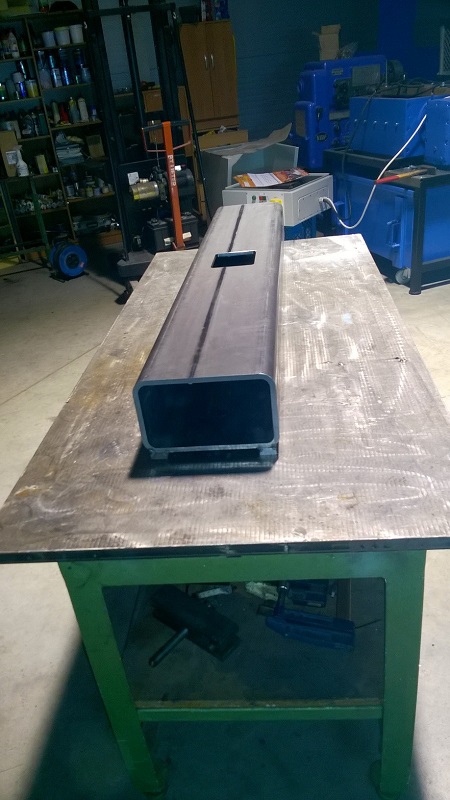

Co do belki bramy to szkoda że z tyłu na środku wyciąłeś okno. Trzeba było je wyciąć przy jednym z końców. Dodało by to nieco sztywności. Ewentualnie zostawić tak jak jest tylko może dospawać jakąś ramkę dookoła tego otworu.

Post napisał: lukaszbioly3 » 31 gru 2015, 16:25
Stół jeszcze nie jest wykonany zrobiłem te rowki od tak w projekcie.
W poprzedniej miałem otwory w rastrze i było to jakieś rozwiązanie.
Do Dudiego to ja będę miał inny biznes nie wiecie czasem czy robi jeszcze elektrowrzeciona.
Otwór z tyłu belki osi x niestety musi być na środku żeby można było wspawać żebra.

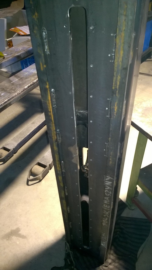

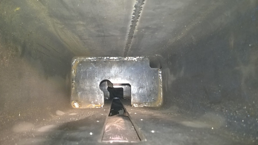

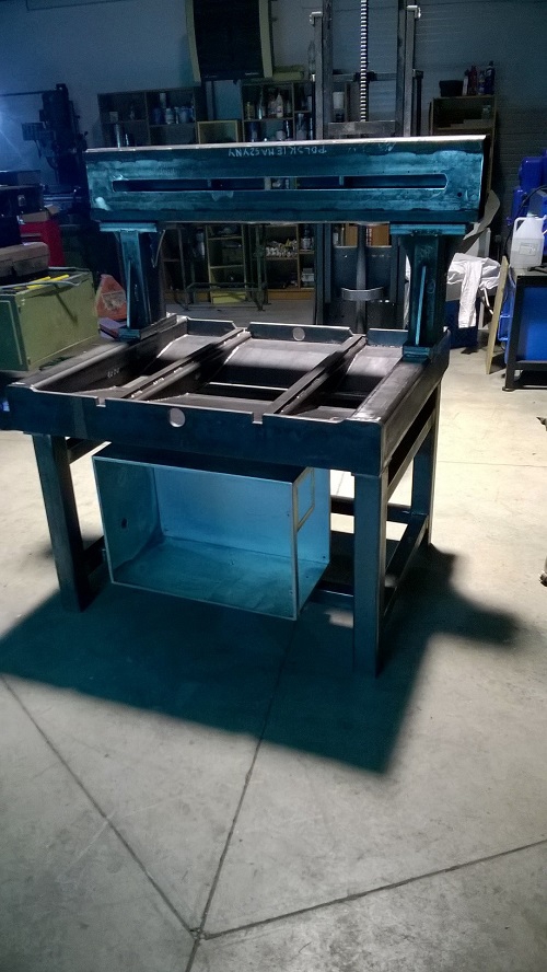

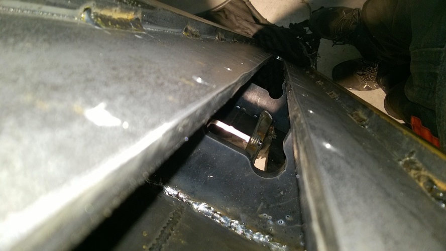

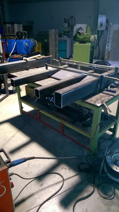

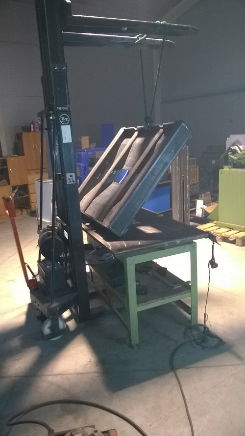

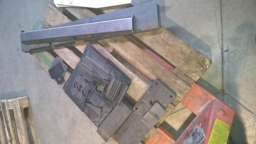

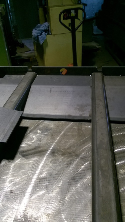

Post napisał: lukaszbioly3 » 07 sty 2016, 22:32

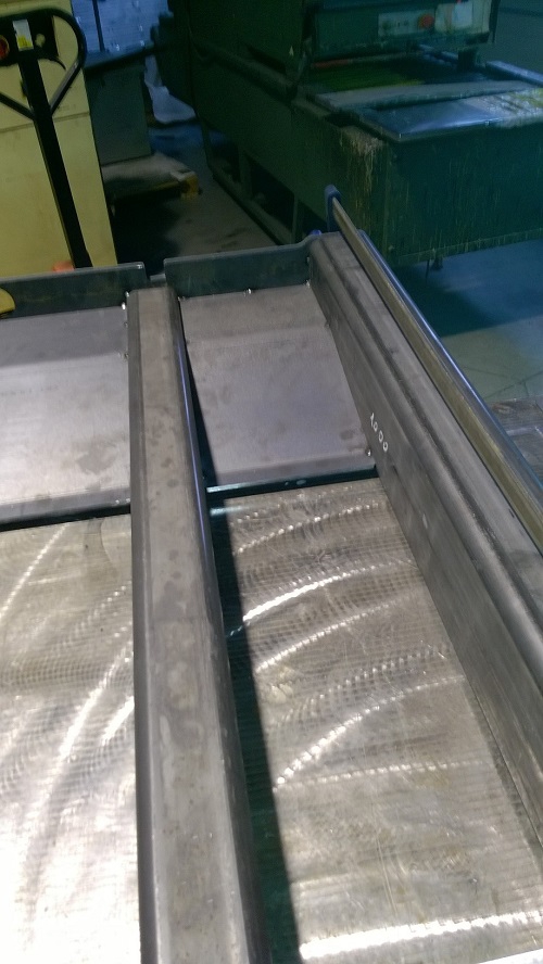

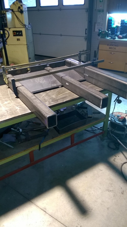

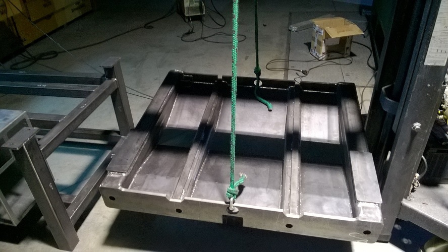

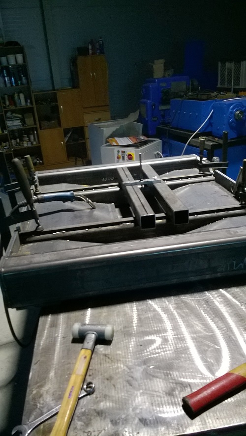

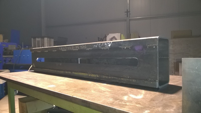

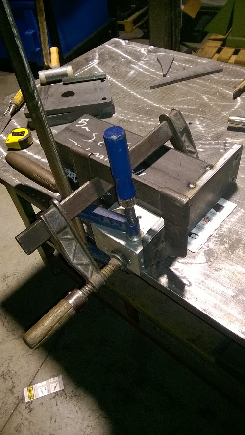

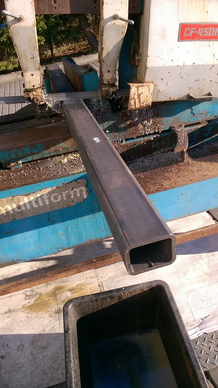

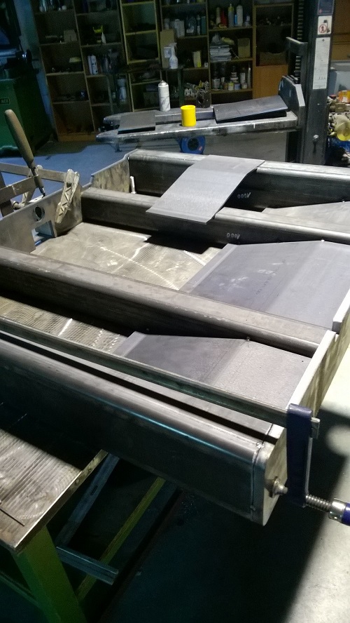

Prace pomalutku posuwają się do przodu.
Przymierzam się do wyżarzenia konstrukcji.
Orientuję się ktoś gdzie w okolicach Wadowic można tanio to zlecić wymiary belka
X 1400x250x150
podstawa 1200x1040x200
słupki 300x300x400
Poniżej kilka zdjęć z prac.
Miłego oglądania :)
Obrazek Obrazek
Obrazek Obrazek
Obrazek Obrazek
ObrazekObrazek
Obrazek Obrazek
Obrazek Obrazek
Obrazek Obrazek

Post napisał: elmo02 » 07 sty 2016, 23:15
Cześć, nie napisałeś co będziesz obrabiał, jeżeli alu to powinno być spoko bo jeżeli stal to teraz po wszystkich przejściach z moją konstrukcją wiem, że maszyna powinna ważyć 3x tyle co sobie zaplanujesz. Moja waży ponad 700 kg z czego nie uwzględniam silnikow i innych pierdół. Sztywność sztywnością jest w miarę ok ale drgania to koszmar przy frezowaniu w stali przy ostrzejszych parametrach to czkawka teraz wiem, że jeżeli bym chciał mocną maszynę to waga co najmniej x3 i dobrze zastanowił bym się nad konstrukcją i rozpraszaniem drgań. Innym tematem jest to, że dzisiejsze maszyny idą w HSM serwa śruby z dużym skokiem tylko mało trzeba zbierać. Także przy takiej konstrukcji obrabianie stali to cienko widzę będzie dudniło w pustych profilach, dać się pewnie da tylko pytanie jakie parametry za bardzo nie poszalejesz. Czyli generalnie sztywność, masa i masa :)

Post napisał: lukaszbioly3 » 07 sty 2016, 23:30
Stali dajmy spokój. Mi wystarczy jak będzie dała radę skrobać w plexi :lol:
