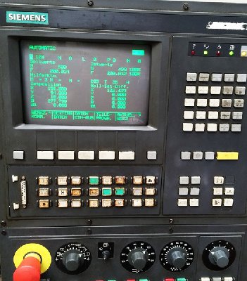

Poszukuję sposobu na dodawanie komentarzy, opisów w sterowaniu 810T tzn. nazwy obrabianego detalu, opisów narzędzi itp w treści programu. Jest to tokarka TUR.
Bardzo proszę o pomoc przesyłam zdjęcie takiego samego pulpitu sterowniczego jak mój.
cytat z instrukcji p Zasady
"Bloki w programie mogą zawierać dodatkowe objaśnienia tekstowe tzw komentarze..(max 120 znaków)...zapisywane w nawiasach zwykłych..."
fotka sterownika

Przedstawiony cytat z instrukcji wszystko wyjaśnia, komentarz tekstowy MUSI być poprzedzony znakiem " ( " i zakończony znakiem " ) ". Np. ( WIERTLO FI 20 ). Niestety nie można tego zrobić z klawiatury Sinumerica bo nie ma na niej tych znaków, natomiast program z użyciem komentarzy napisany na komputerze i przegrany do Sinumerica będzie prawidłowo te komentarze wyświetlał.

to fakt, brak przede wszystkim znaków: "("
i
")" na klawiaturce Sin.810T.
http://www.zasada.ps.pl/pulpit/program.html

Zgraj program z maszyny do komputera, w komputerze wstaw komentarze i przegraj do maszyny, będzie OK
