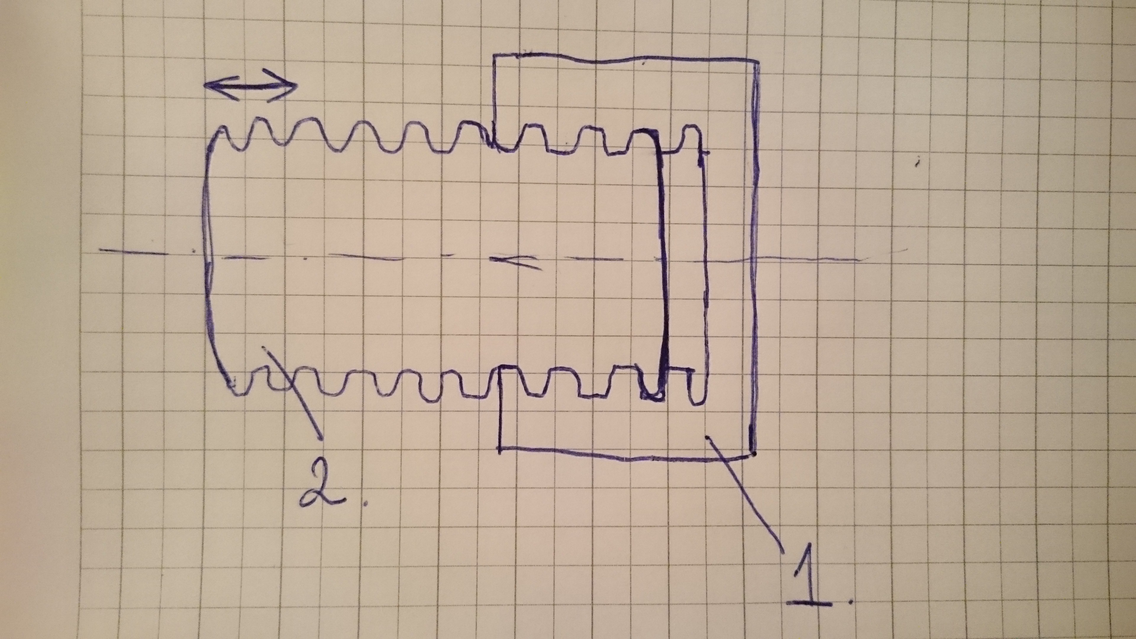

Proszę o poradę jak powinienem rozwiązać konstrukcyjnie sprawę przeniesienia momentu obrotowego z silnika elektrycznego na element.
Patrząc na rysunek... Chcę uzyskać ruch prostoliniowy śruby 2 (w lewo/prawo) poprzez obrót elementu 1. Element 1 byłby umieszczony w łożyskach więc chyba powinno to działać tak jak zamyśliłem. Pytanie teraz tylko jak przenieść moment obrotowy na ten element.
Czy robić w nim otwór osiowy z rowkiem wpustowym ? i wtedy wałek z wpustem.
Czy może mogę element 1 wykonać jako jedną całość z takim wałkiem wpustowym :oops:
Czyli nie robić żadnego otworu tylko element z wystającym wałeczkiem. Czy takie rozwiązanie ma sens?
Chce przenosić moment obrotowy o wartościach około 50 Nm.
Z góry dziękuje za pomoc :wink:
PS. Rysunek poglądowy przepraszam za niestaranność

Nie wiem mu ma to służyć bo skok tego będzie mały (nakrętka nieprzelotowa). Z reguły robi się napędzaną silnikiem śrubę ( ruch obrotowy) i zablokowaną przed obrotem nakrętkę (tylko przesuw).

Ułożyskuj nakr. osiowo i promieniowo i sprzęgnij ją paskiem lub jeśli masz miejsce to silnik daj za nakr. W jej osi i wredy wystarczy samo sprzęglo mniedzy nakr. i silnikiem ( oczywiście z łożyskami).

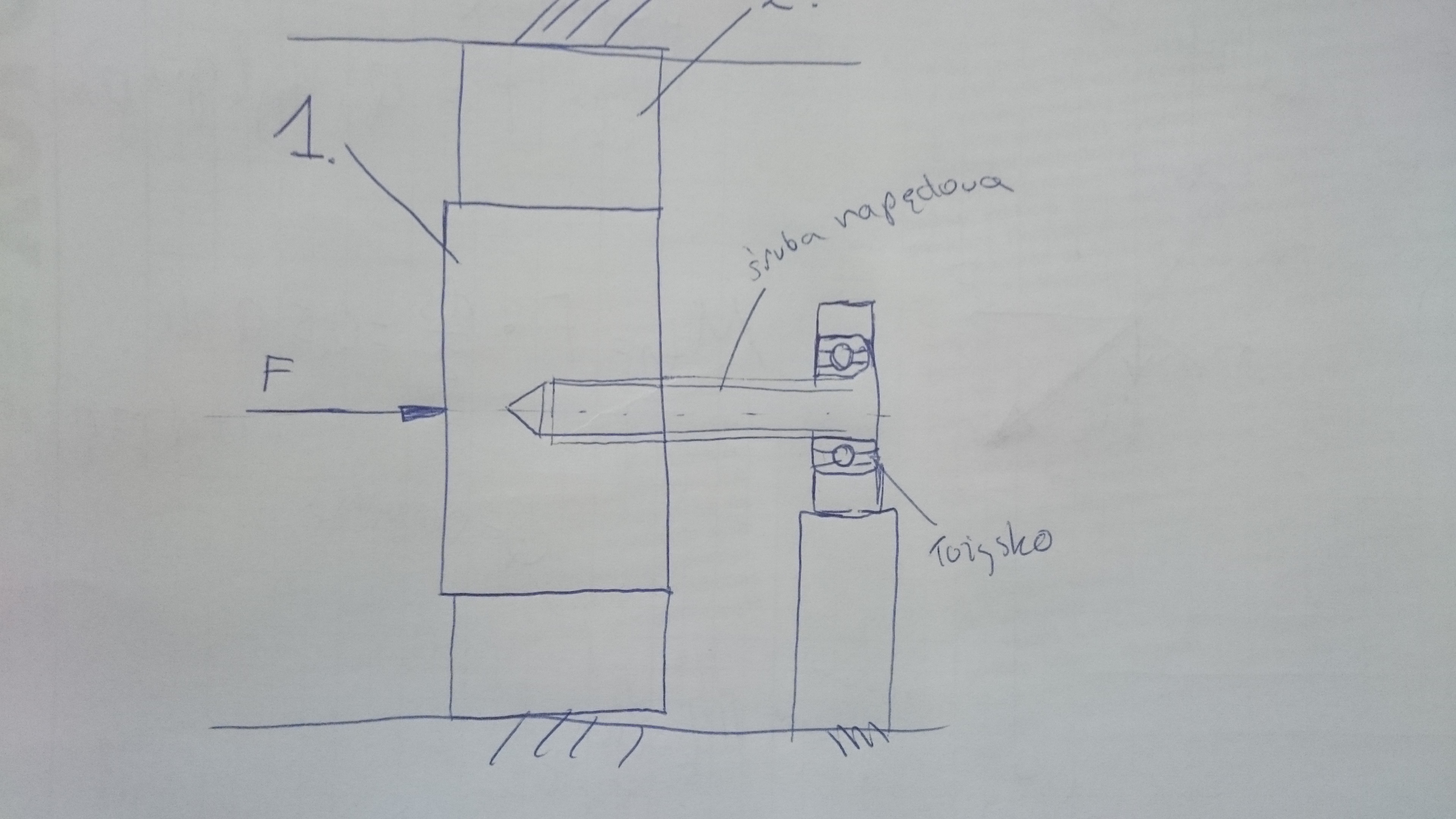

Wstawiam więc rysunek nowej koncepcji. Potrzebuje uzyskać mały skok, tak jak to wcześniej dało się zauważyć. Siła F która obciąża element nr 1 działa tylko w jednym kierunku tak jak jest to pokazane. Wymyśliłem więc, że w elemencie będzie gwintowany otwór nieprzelotowy, a w niego wchodzi śruba napędowa napędzana silnikiem. Obracając śrubą chce przesunąć element o parę centymetrów.
Teraz pytania:
1. Jakim rozwiązaniem konstrukcyjnym umożliwić poruszanie się elementu 1 by jednocześnie uniemożliwić mu obrót? Czy nacięcie wielowypustu na elemencie 1 to dobry pomysł do tego celu ? Wówczas element nie mógłby się obrócić, a mógłby się wysunąć
2. Jak łożyskować taką śrubę? Na element 1 działa tylko siła osiowa F. A więc taka też będzie działać na łożysko dobrze myślę? Gdzie takie łożysko umieścić? Może być tylko jedno za sprzęgłem? Czyli śruba podparta była by tylko jednym łożyskiem.
W większości zastosowań mechanizmu śrubowego, np do podnosnikow, umieszczane są łożyska na początku i na końcu śruby. Ale ja nie mam możliwości zastosowania takiego na końcu, pytanie więc czy te jedno na początku wystarczy ?

W sumie łatwiej byłoby doradzić jak byś napisał konkretnie co robisz. jakich momentów się spodziewasz że aż wielowypust? chyba by wystarczył rowek i wpust. element można też podfrezować i zablokować obr. kołkiem dociskowym i kontrą...metod jest wiele ale której Tobie trzeba nie wiem bo nikt nie wie co poco i z czego budujesz
jeśli element jest prowadzony sztywno (np. jak tłoczysko siłownika) to może wystarczy łożysko skośne kulowe a jeśli nie to najbezpieczniej łożysko oporowe i łożysko kulkowe zwykłe.

No i jak to szybko ma być wypychane i chowane, czy siągle cyklicznie bez przerw, czy jednorazowo na reakcję operatora.

adam Fx pisze:W sumie łatwiej byłoby doradzić jak byś napisał konkretnie co robisz. jakich momentów się spodziewasz że aż wielowypust?
Przecież napisał w pierwszym poście - 50Nm. IMHO "robaczek" nie wystarczy... :) A gdyby robił to dla mnie na pewno bym się o wieloklin nie obraził. Gorzej z łożyskiem, jeśli na rysunku jest "normalny" gwint siły osiowe całkiem konkretne wyjdą... Czyżby kolega majstrował mechanizm wypychający odlewy z form?

No, tak to takie coś jest w każdym koniku tokarskim, tylko zamienić pinole ze śrubą
