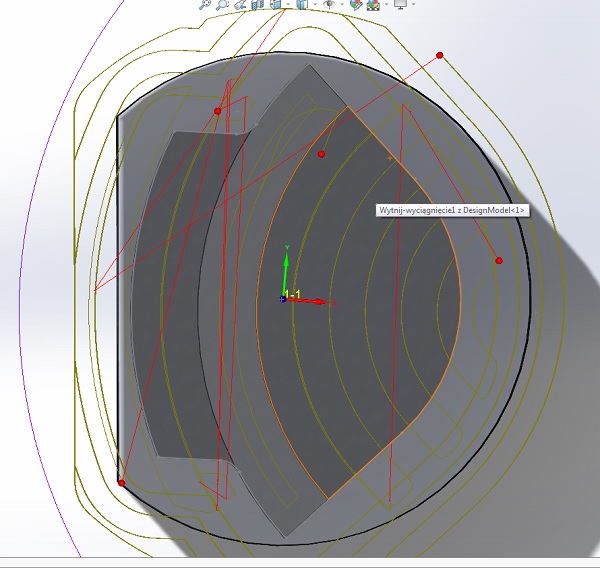

Wygenerowałem z solidcama program, ale po dojściu do lini N165 maszyna się wysypuje i wywala błąd 304 nie ważny kod I J K w G2 lub G3.
Postprocesor jest świeżo wdrożony i powinno wszystko śmigać.
Czy ktoś widzi gdzie jest błąd w kodzie?

Post napisał: einstein » 11 gru 2015, 18:08
Podrzucam zrzut ekranu. Zaczynam ciąć w prawy górnym narożniku
Te I i J faktycznie jakieś małe.

N160 X42.426 Y45.784 F198.944
N165 G2 X62.46 Y-0.291 I-0.54 J-0.291 F198.944
To nie ma szans działać. Z punktu X42... do X62... jest ok 20mm a odległość do środka łuku wynosi pół milimetra. Błąd cama.

Post napisał: 1q1q1q1q » 12 gru 2015, 08:56
Czasami solid wywala taki bład.. Głowna przyczyna jest wejscie po łuku zaznaczone na wejsciu w materiał .... zrezygnuj z wejscie po luku na innne a będzie po problemie..

Post napisał: WZÓR » 12 gru 2015, 13:26
1q1q1q1q pisze:Czasami solid wywala taki bład.. Głowna przyczyna jest wejscie po łuku zaznaczone na wejsciu w materiał .... zrezygnuj z wejscie po luku na innne a będzie po problemie..
Fakt .... , o tym nie pomyślałem.
Nie koniecznie musi rezygnować z tego typu wejścia .... , wystarczy zwiększyć wartość łuku .
.... , albo po Twojemu - wjechać w kontur (np.) stycznie.
