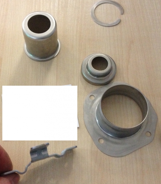

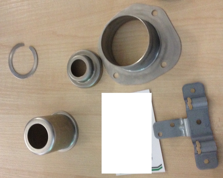

Gadałem z potencjalnym klientem potrzebującym pomocy w produkcji elementów blaszanych.
Automotive.
Nie wyrabiają się sami z terminami i chętnie podzielą się mniejszymi seriami.
Jaki typ prasy byłby najlepszy na serie rzędu tysiąca do np 100 000 sztuk takich elementów?

Jak na moje oko to mimośrody .... , a do niektórych detali z podajnikiem.
Nie wiem jak są skonstruowane przyrządy , a jest to istotne przy doborze odpowiednich pras.
.... , ewentualnie tu profesjonalnie doradzą.

Plaskie elementy na byle mimosrodowej z podajnikiem.
Na poczatek wzialbym to kolko.
Tlocznik do tego bedzie mial pewnie 15x10cm i mozna sie obyc bez czesci ruchomych.
Prase dostaniesz za grosze z drugiej reki albo na zlomie.
Przy dobrym zapleczu tlocznik zrobisz sam.
Te gleboko przetloczone to zupelnie inna para kaloszy i znacznie wieksze koszty.
