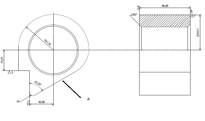

Witam mam pytanie do forumowiczów. Mam zaprojektować szczęki imadła maszynowego. Rysunek detalu w załączniku. Wymyśliłem sobie to tak przez środek kołek ustalający i teraz moje pytanie czy w zaznaczonym punkcie A też mogę dać kołek ustalający czy możę być to np pryzma stałaObrazek

Żyje jeszcze krótko i nie widziałem jeszcze imadła maszynowego z takimi szczękami, pokazałbyś jak wygląda całość ?

Dopiero sie uczę obróbki skrawaniem to jest pytanie nie stwierdzenie. Czyli jeśli chodzi o umocowanie tego to dwa kołki ustalające ??? tylko w ktorym miejscu w A czy możę przy wymiarze 39mm???

Określ sie bardziej dokładnie, po co ci tam ten kołek czy pryzma.

Post napisał: kasztan00126 » 17 lis 2015, 18:04
żeby stopien swobody odebrac. Żeby się nie przekreciło wokoł własnej osi

Chcesz to mocować tak by robić otwory czy te skosy i podfrezowanie z lewej?

Chciałbym się dowiedzieć własnie odnośnie tego rysnku, czy żeby wyfrezować ściankę zaznaczoną operacją numer 5, prawidłowe będzie stworzenie szczęk do imadła, w którym jedna ze szczęk będzie płaska i będzie dociskać płaszczyzną element, a druga szczęka będzie posiadać kołek, na który zamocujemy ten element jego otworem i dodatkowo jeden kołek w miejscu zaznaczonym na rysunku ( A ) podpierający element, żeby wykluczyć obrót ?

Post napisał: adam Fx » 09 paź 2016, 16:59
można do seryjnej zrobić taki przyrząd ale może też wystarczyć zderzak (baza) oraz imadło kątowe http://matprofessional.pl/pl/imadla-kat ... 3-125.html
wszystko zależy od ilości dla jednej szt. wystarczy do kątownika ustawić i tez zrobisz

Witam ponownie,
Poszukuje w internecie modelu cad3d ew. jakichś norm z wymiarami kołka ustalającego dla średnicy d = 45H7 (rysunek powyżej - zamiast 90H7)? Chce go zastosować do ustalenia w otworze. W książce pt. Feld "Uchwyty obróbkowe" znalazłem informacje, że "kołki ustalające bez kołnierza są znormalizowane i występują o średnicach 20-50 mm, jednak nigdzie nie mogę ich znalezć w sieci. Mógłbym mi ktoś pomóc ?
