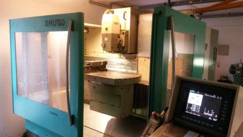

Jako ze cały czas poszukuje nowej maszyny do mojego warsztatu mam pytanie do kolegów , od ok. jakiego roku zaczęto produkować frezarki ze skrętna (pochylana na prawo/lewo) głowicą ze sterowaniem tegoż pochylenia z programu :?: Chodzi o to aby w obrabianym detalu wykonać np. otwory pod kątem ale z jednego zamocowania. Wydaje mi się ze idealna dla mnie maszyna to taka ze stołem obrotowym i skrętną głowicą oczywiście sterowane z programu. Jak zwykle pieniędzy nie za dużo wiec jakie maszyny by koledzy sugerowali brać pod uwagę :?:

Zależy mi na jak największej funkcjonalności , wiec pewnie z płynnym ustawianiem . Przejazdy Z nie mniej niż 400mm , X Y ok 500mm . Frezuje głównie w alu wiec obroty wrzeciona min 6000 . Istotne jest aby gabaryty zewnętrzne nie były większe niż ok 3mx3mx3m . Czy np taka maszyna Deckel DMU 80T ma skrętną głowicę bo stół jest obrotowy.

Akurat ta ze zdjęcia nie ma (ma ale ręczny obrót), ale chyba młodsze roczniki 80T były ze sterowanym skrętem, można poznać po peszlu z przewodami wchodzącym do wrzeciona.
Ewentualnie może np. DMU 50 V ze stałą głowicą ale stołem obrotowo skrętnym
