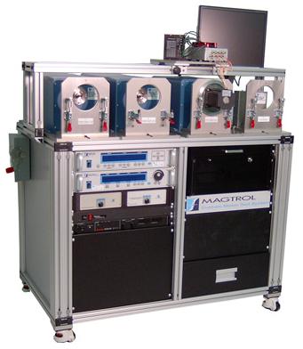

Magtrol robi takie urządzenia
http://www.magtrol.com/motortest/microdyne.html
To są bardzo proste urządzenia w których najistotniejszym podzespołem jest zespół hamulców o odpowiednich charakterystykach.

Z kolei firma Magtrol i pomysł z dynamometrycznym hamulcem histerezowym mogłoby przekroczyć budżet :wink:
