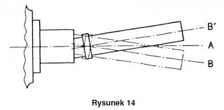

czyli tak,eightbitter pisze:Trzeba w uchwyt włożyć precyzyjny wałek(np. wałek z siłownika hydraulicznego), do suportu przypiąć czujnik zegarowy i jechać suportem obserwując wskazania. Dokonać tego należy w płaszczyźnie pionowej i poziomej.
ale niestety może pokazywać nieprawdę, bo szczęki uchwytu nie muszą idealnie utrzymywać wałka w osi wrzeciona. Będzie to widać po zataczaniu końcówką wałka kółek wokół osi obrotu, podobnie jak na rys. poniżej,
W takim wypadku wynik takiego pomiaru będzie zafałszowany, zależny od aktualnego położenia uchwytu, jak go obrócimy o 120-180° wyniki będą diametralnie inne (notabene analizując pomiary w kilku takich punktach obrotu też można by znaleźć oś, ale to dużo trudniejsze i o pomyłkę nietrudno)
