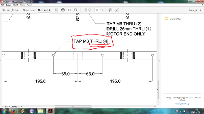

Witam panowie,
Otóż mam problem z oznaczeniem otworu na rysunku który załączyłem poniżej (zakreślony na czerwono). Dzięki za pomoc.

Post napisał: adam Fx » 20 wrz 2015, 14:45
Wygląda to na 4 otwory M6

Post napisał: peritus » 20 wrz 2015, 14:52
kkrawiecc pisze:Otóż mam problem z oznaczeniem otworu na rysunku który załączyłem poniżej (zakreślony na czerwono)
4 otwory na głębokość wiercenia 25mm pod gwint M6:

Post napisał: kkrawiecc » 20 wrz 2015, 14:57
Aha, teraz rozumiem dzięki za szybką reakcje, pozdrawiam.

Post napisał: macaron » 04 paź 2015, 23:07
Zakreslony na czerwono opis na rysunku oznacza:
Otwor gwintowany M6 przelotowo (4 otwory).
To powszechnie uzywane oznaczenia na rysunkach amerykanskich i brytyjskich.

Post napisał: InzSpawalnik » 26 paź 2015, 09:46
zapis : TAP M6 THRU ( 4 ) oznacza nic wiecej jak "Gwintowac M6 wskros 4 razy " Czyli gwint M6 na calej dlugosci - 4 otwory.
