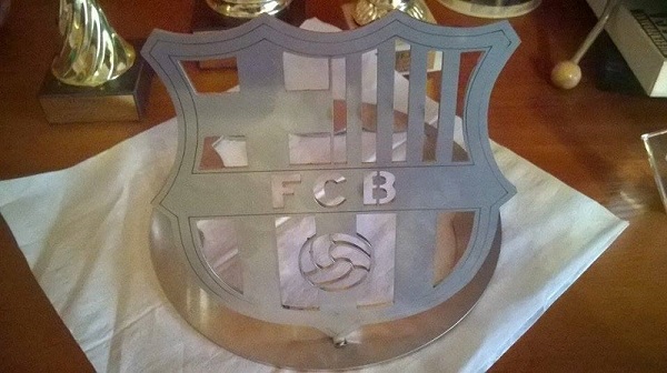

Jeszcze raz proszę o pomoc kolegów
Tym razem chodzi o herb FC Barcelona
Chciałbym się dowiedzieć czy wszystko jest z nim ok
Logo miałoby być po części wypalone (sam obrys herbu)
i wewnętrzne kontury wygrawerowane
Pytanie jeszcze czy znajdujące sie w herbie litery "F C B" zostaną wygrawerowane?
Z góry dziękuje za pomoc

Post napisał: lajosz » 19 wrz 2015, 15:09
Kolego kamil835.
Jeśli umieszczasz na forum jakiś plik, to warto napisać:
- w jakim formacie go zapisałeś
- w jakim programie powstał
- czy chodzi o 2D czy 3D
- w jakiej wersji oprogramowania był zapisany, czyli np. informacja powinna wyglądać tak:
Plik utworzony w AutoCAD 2014, zapisany w formacie DWG dla wersji AutoCAD 2014. Bryła 3D + wektory
Warto również zapisywać pliki w możliwie niskiej wersji danego oprogramowania, bo nie wszyscy (podejrzewam, że większość) użytkowników tego forum mają najnowsze możliwe oprogramowanie.
Mimo wszystko plik udało mi się otworzyć (w Corelu 17) i co widzę ?
Wektory w rzucie izometrycznym + tekst akapitowy.
Jeśli tak to ma wyglądać, czyli w rzucie iso, to OK, ale tekst, to nadal tylko tekst do edycji, czyli dopóki nie zamienisz go na wektory, to po prostu go nie wyfrezujesz, no chyba, że masz jakieś ekstra oprogramowanie sterujące maszyną, które potrafi zaimportować DWG w najnowszym formacie i dodatkowo zamienić edytowalny tekst na wektory.

Post napisał: kamil835 » 27 wrz 2015, 19:31
Potrzebuje pomocy jeśli chodzi o herb
a konkretnie chodzi o piłkę
coś z nią jest nie tak
Jeśli ktoś wiedziałby o co chodzi proszę o pomoc
Tekst zmieniłem jak wcześniej mi radziliście

Post napisał: pitsa » 27 wrz 2015, 19:55
kamil835 pisze:coś z nią jest nie tak
I nie tylko z piłką ;-)
Nie podałeś informacji czym to chcesz wytworzyć.
laser grawerujący?
pod samo grawerowanie wystarczy grafika czarno-biała:
http://gamer238.deviantart.com/art/Blac ... -365903728
pod połączenie cięcia i grawerowania potrzebujesz zamkniętych obrysów:
http://www.fussballbilder.net/bild-fc-b ... en-772.htm
Mniej więcej coś takiego ale to co widzisz na tym rysunku nie jest jeszcze prawidłowe. ;-)

Post napisał: kamil835 » 28 wrz 2015, 08:15
Wstępnie miałem narysować herb Barcelony (kumpel z pracy chciał sobie wypalić)
Chodziło mu żeby herb był częściowo pod grawerkę a częściowo wypalony (ma być w tym kole żeby można byłogo postawić do pionu)
Herb będzie wypalony z blaszki nierdzewnej 1mm
To ten ostatni rysunek nadaje się do przerysowania?

No niestety koledzy pracują według ściśle określonego schematu :) muszą dostać perfekcyjny rysunek żeby wypalić bez przygód :)

Post napisał: vertex12 » 28 wrz 2015, 10:55
FC Barcelona DXF
FC Barcelona.dxf
(119.36 KiB) Pobrany 854 razy

Post napisał: kamil835 » 20 paź 2015, 12:13
poprawione i wypalone :)
