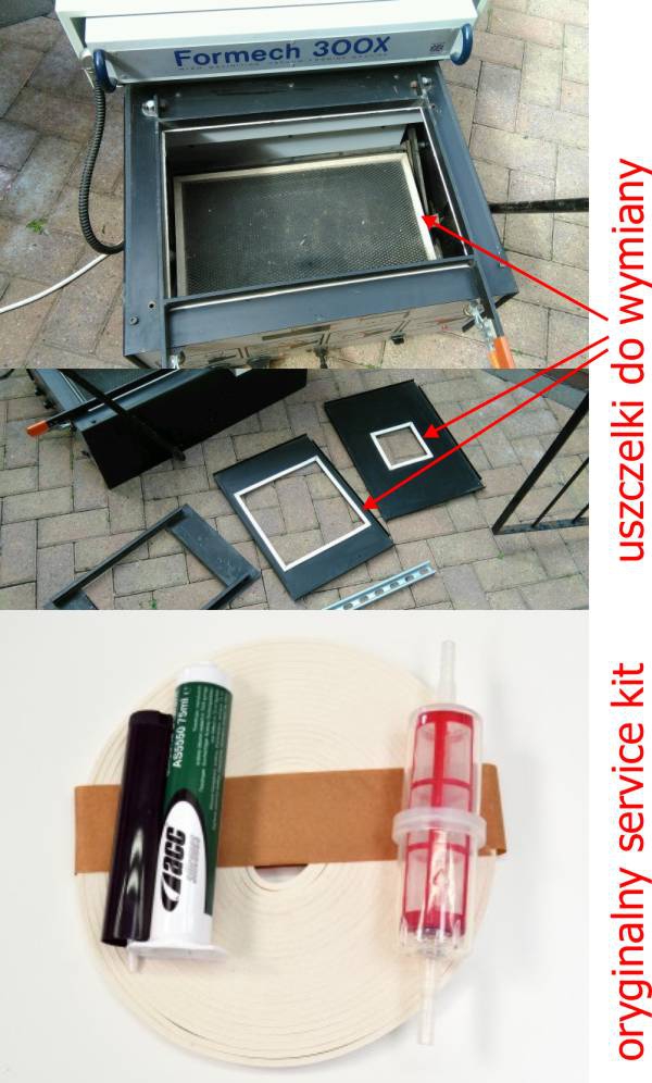

Kupiłem używaną formierkę termiczną firmy Formech i muszę w niej wymienić stare uszczelki.
Oryginalne musiałbym sprowadzać z Anglii od producenta dlatego szukam tańszych zamienników
Wymiary uszczelek to 12x4mm i 12x8mm i jest to jakiś gumowo-gąbkowy materiał. Uszczelki muszą być odporne na temp. ok 200*C.
Czy może to być silikon mikroporowaty (gąbczasty) ??
Oryginalnie uszczelki są przyklejane na silikon ACC AS5550
Jaki zamiennik tego silikonu dostępny na Polskim rynku mogę zastosować?
