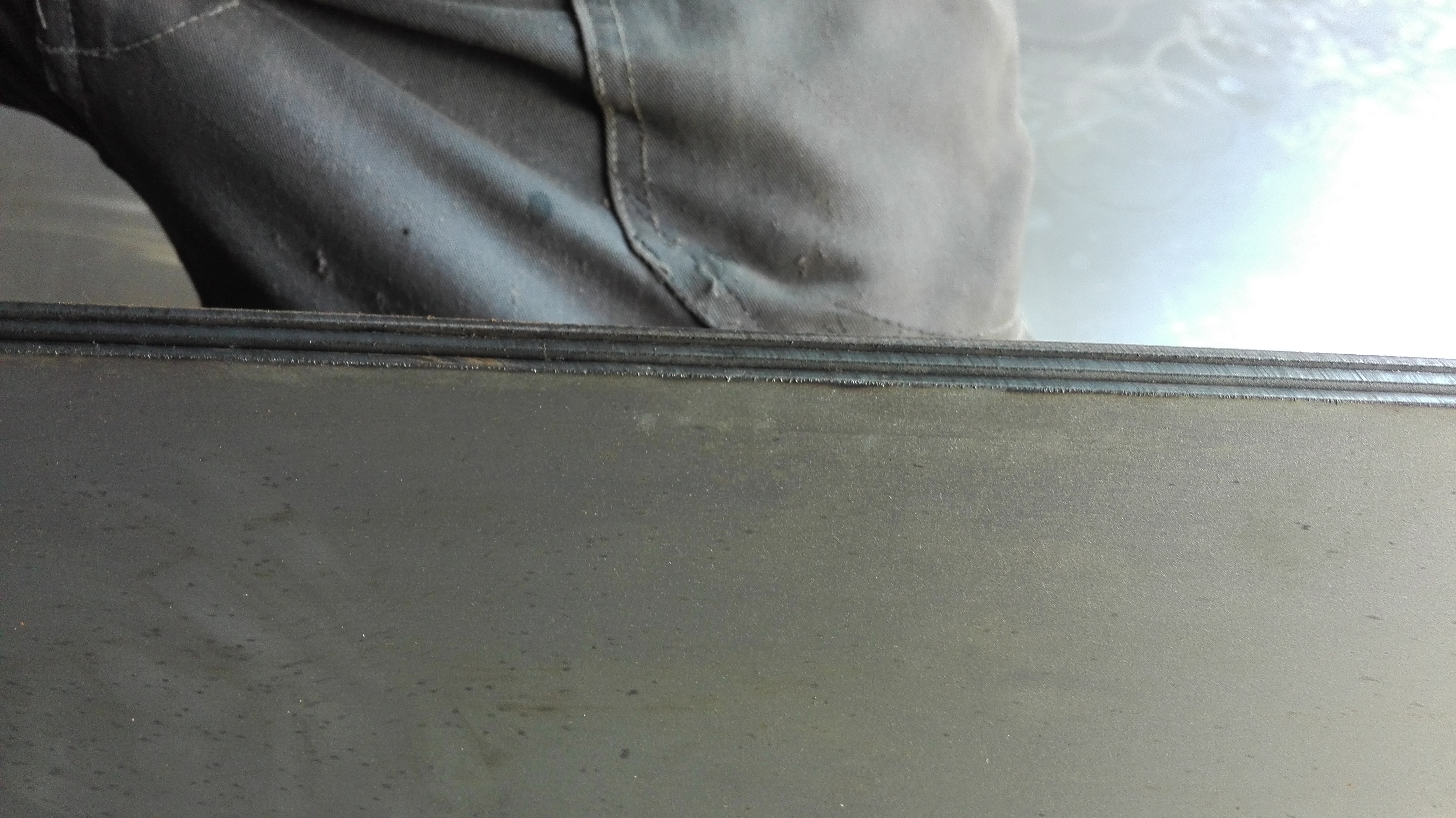

Mam problem z nietrzymaniem wymiarów przy wycinaniu elementów tzn wytniemy np 10 takich samych elementów i po położeniu na boku wszystkich widać różnicę max do 2mm. Nie ma reguly czy X czy Y np prostokąt jeden jest dłuższy w X a drugi w Y..... Ma ktoś pomysł?

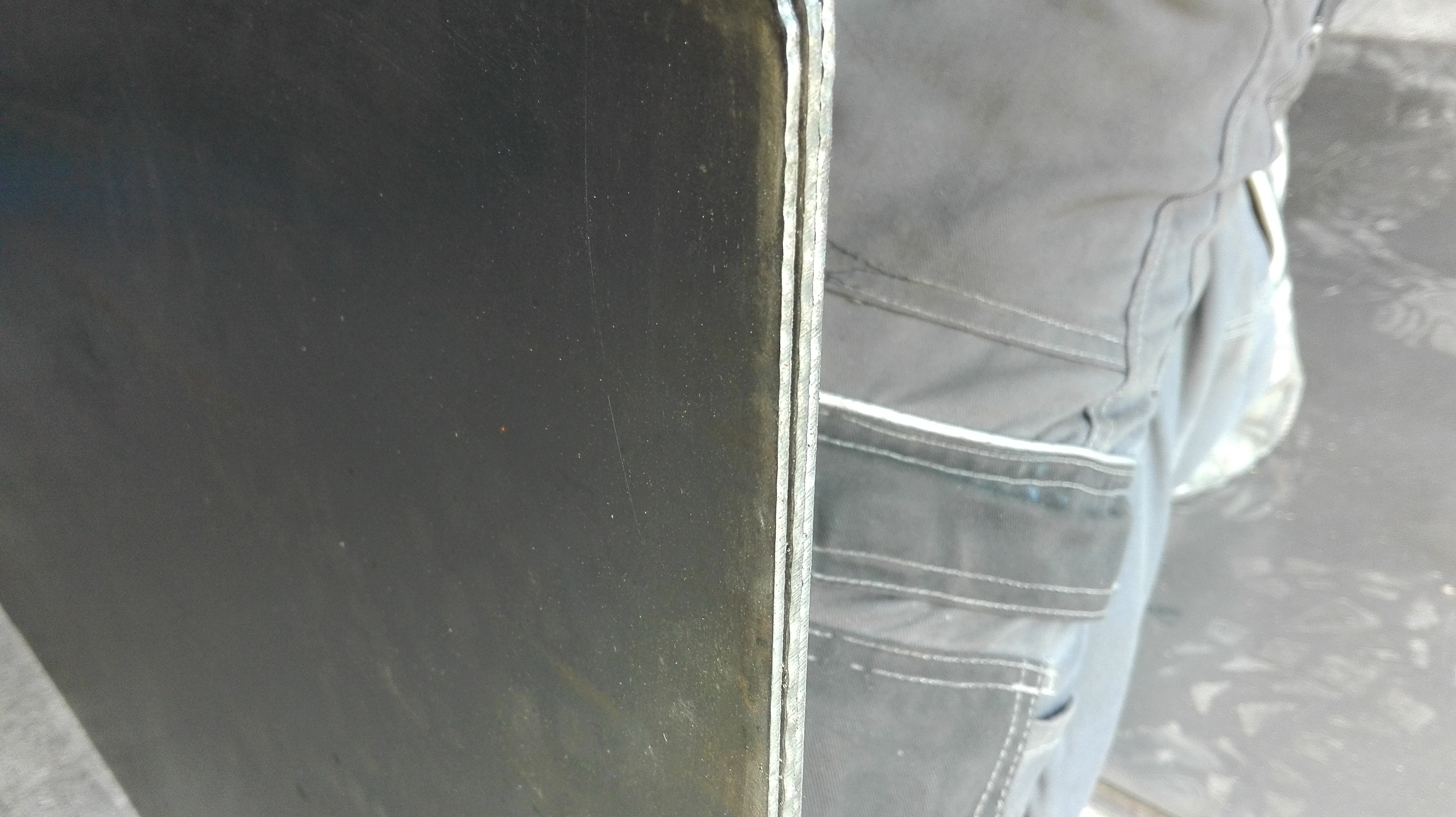

Trochę poszperałem przy sprzęcie, coś wiem ale i tak maszyna jest mądrzejsza i nie da się tak łatwo ustawić... a więc do rzeczy.
Obadałem że po przejechaniu np 2000mm w osi Y i z powrotem było OK - na zero... ALE gdy zarzuciłem g-kod z przejazdem tam i spowrotem 10X to błąd wynosił ok 2-3mm... Więc skorygowałem kroki - tak samo zrobiłem dla X....
Kroków nie gubi bo nawet jak pojeździmy po całym ploterze i damy "wróć do "Z" to wraca idealnie....
Czas nadszedł na palenie - akurat blaszka 1.5mm i wymiary prostokąta 1780x420mm z zaokrąglonymi narożnikami i wyniki takie:
3 Elementy z tego samego arkusza, oczyszczone i postawione na dłuższej krawędzi iiiiiiii........
1 element ma wymiar OK
2 element jest większy w osi X ok 1.5mm
3 element jest większy od drugiego o ok 1.5mm
W Osi Y wydaje mi się w miarę równe - no jest lekka odchyłka ale w granicach 1mm (możliwe że ukosowaniem krawędzi - ciąłem na starej dyszy)
Poradźcie co z tym zrobić bo zaczyna to być irytujące w dalszym etapie produkcji gdyż szablony NIE pasują.... robi się magiel z elementami i wszyscy się wkurzają że dłużej schodzi........
Oś X nie gubi kroków, Jeśli przejedzie 2000mm to faktycznie JEST 2000mm mierzone metrem przypiętym na stałe i w MACHu się zgadza..........
Poniżej zdjęcie przesunięcia:
A przy okazji - dlaczego MACH przy większych prędkościach np ok 6000mm/min na łukach u mnie R8 robi skoki w wejściu i wyjściu tak jakby przystawał i skokowo przechodzi łuk. Gdy jest wolniej jest OK i nie widać tego a tu (na zdjęciach widać ząbki bo dla testu cięcie szło na 5500mm/min i właśnie wyząbkowało narożniki ale za to szlaki prawie nie było)

...nie wiem czy to nie wynika z różnicy rozwiązań napędu osi X i Y.
Np. ja mam oś X i Y na identycznym rozwiązaniu- identyczna zębatka, listwa zębata, napęd bezpośredni. Ustawienia kropka w kropkę identyczne.
Może wystarczy u ciebie delikatnie próbować skorygować krok w ustawieniach silników, tak setkami albo tysięcznymi.
...to chyba za małe przyspieszenie?A przy okazji - dlaczego MACH przy większych prędkościach np ok 6000mm/min na łukach u mnie R8 robi skoki w wejściu i wyjściu tak jakby przystawał i skokowo przechodzi łuk. Gdy jest wolniej jest OK i nie widać tego a tu (na zdjęciach widać ząbki bo dla testu cięcie szło na 5500mm/min i właśnie wyząbkowało narożniki ale za to szlaki prawie nie było)

U mnie rozwiązanie osi X i Y jest tak samo podobne:
X- silnik wisi wraz z oską napędową na zawiasie dociskanym sprężyną do listwy zębatej M2 - przeniesienie napędu silnik piasta - pasek zębaty
Y- silnik na środku bramy, pasek zębaty napędzający wałek na obie strony bramy, paskami HTD 25 5M w dół na piastę która jest dociskana do takiej samej listwy zębatej M2....
Różnica jest w przełożeniach oraz podziału kroku z tym że jeśli by się gubił to na narożniku a nie systematycznie przybywa wymiarów.... Palił by w innym miejscu ale wymiary by się zgadzały.... no nie wiem - tak mi się wydaje.....

Jeśli chodzi o te ząbki a raczej fale patrząc na pionowe krawędzie widaczne na zdjwciu powyżej, może być to zbyt szybka reakcja thcsnajperman-s1 pisze:
