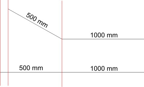

Problem leży prawdopodobnie po strony mechaniki i równoległości prowadnic osi X gdyż pryz mierzeniu całej osi jadąc po 10mm przy prowadzeniach wymiar jest +-0.5mm na każdy etap "krokowania" natomiast gdy zmierzę ten sam wymiar po opuszczeniu osi do poziomu blachy to już przy mierzeniu kroków co 10mm wychodzi rozbieżność w środkowej części osi X plotera na poziomie +-2mm i właśnie TUTAJ jest mój problem wymiarów. Sprawdziłem prostoliniowość prowadnic i jest w miarę OK z tym że u mnie oś Z rozsuwa się na 450mm więc jeśli wałki byłyby ok 0.1mm u góry krzywo to na dole zrobi te 2mm...
Ewentualnie zastanawiam się jak zmierzyć czy maszyna stoi idealnie poziomo tzn między dwoma prowadnicami osi Y czy nie jest skrzyżowana i tutaj też może być problem. Macie pomysł jak ustawić idealnie dwa poziomy osi Y względem siebie?
Co jeszcze mogłoby być problemem w/w stanu?
Błąd ZAWSZE leży w tym samym miejscu tzn ok 50cm od początku osi X wymiary są dłuższe od innych o ok 2mm.... jesli jeździ przy końcu osi X w okolicy 1500 wszystkie elementu są idealne.

Niwelatorem laserowym (popytaj kumpli z branży budowlanej) lub szlaufwagą.snajperman-s1 pisze:Macie pomysł jak ustawić idealnie dwa poziomy osi Y względem siebie?
Ta różnica w wymiarach może wynika z krzywej prowadnicy (belki), milimetrowe ugięcie ...tak kombinuję
Jeżeli z jednej strony prowadnica (belka) będzie lekko schodzić w dół to wózek z palnikiem jest lekko pochylony i tu traci wymiar, następnie jest poziomo i jest OK. Palnik pokonuje tą samą odległość ale fizycznie krótsze cięcie.
Patrz przykład na rys.
