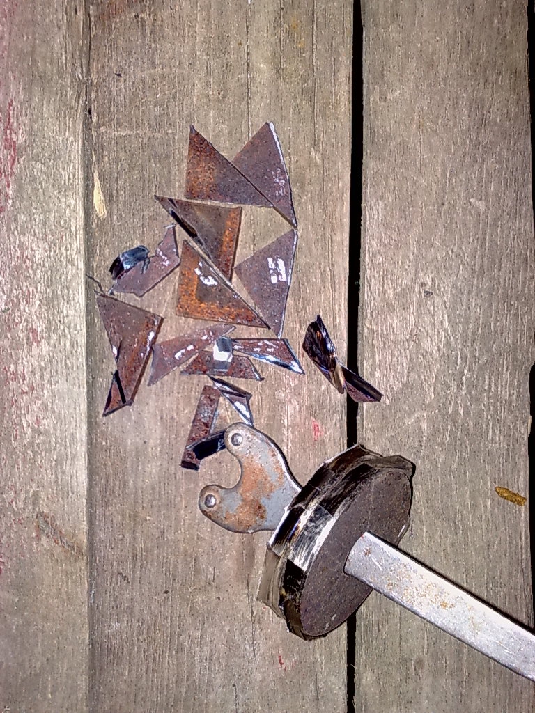

Witam Panowie. Chcę zrobić sobie szlifierkę i teraz mam zamiar dorobić pierścienie łapiące z obu stron kamień Φ70/Φ20. W tym momencie mam wycięte kwadraty z blachy około 8x8 cm grubości 8 mm z otworami w środku. Chciałem z boku wciąć się w ten materiał nożem aby wyciąć narożniki na Φ70, ale coś mi nie idzie. Znaczy wiem co, bo nóż blokuje się o materiał w miejscu w którym nie ma być zbierany. Jak ja to powinienem zrobić? W całym tym pytaniu chodzi o to by uniknąć przetwarzania kątów kwadratu na wióry i sprytnie je odciąć na tokarce. Zsobiłem tak:
nie jestem tym zachwycony zużyłem 5 tarcz biedronkowych, po zagłębieniu gumówki na 5 mm metal robił się czerwony i nie szło zbyt ciekawie.

pioterek pisze:W całym tym pytaniu chodzi o to by uniknąć przetwarzania kątów kwadratu na wióry i sprytnie je odciąć.
Wystarczy dorobić nożyk aby tarł bocznymi krawędziami i lekko się wciąć, a najlepiej z obydwu stron, wtedy masz krótki nożyk i nie powinien pękać. Srednica 70 to spokojnie sporo miejsca i dość duży promien do szlifowania kształtu noża. I dobrze polewać chłodzeniem bo wtedy wiór płynniej wypada z rowka.

A czemu by nie stoczyć tego po prostu z boku po obwodzie? Niż bawić się z dorabianiem noża aby wyciąć to od czoła.

Dlatego, że robiąc z dość dużego kwadratu okrągły element mamy do czynienia z obróbką przerywaną i wtedy szarpie maszynką niemiłosiernie. Szkoda jej, noża, ostrzy które łatwo się wyszczerbiają, mozolnie ustawianych luzów, itp. Można by żeczywiście doostrzyć przecinak na podobieństwo fragmentu wiertła trepanacyjnego, to pomyślę o tym gdy szlifierka będzie gotowa. Tylko może są jakieś pomysły jakim sposobem - techniką to szlifować aby taki efekt osiągnąć?

Drobnym wiórem to powoli zbierzesz, nie wiem jaką masz tokarkę ale mój zuch sobie z czymś takim radzi spokojnie, weź nożyk z hss żeby się nie wykruszył i dasz radę :)

Ja ostatnio robilem dokladnie to samo na swoim ous-ie tylko, ze material mial 4mm a nie 8.
Wycinalem od czola plytka DCMT i do pewnego momentu szlo ok. Pozniej musialem poszerzac rowek zeby plytka bokami nie robila ale trwalo to niemilosiernie dlugo i momentami maszyna wyla. Teraz bym jechal "tradycyjnie" ;)
Jendak jakby zrobic fajny nozyk to czemu nie.

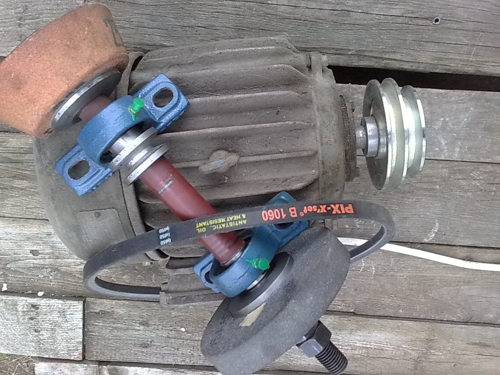

Co do szlifierki proszę o podpowiedzi i żebym coś istotnego nie pominął lub nie zaniedbał, jeszcze nie mam pomysłu na całość jak to zrobić. Dzisiaj dorwałem odpowiednią śrubkę na oś szlifierki. Złożyłem to razem z kamieniami oraz oprawami łożysk. Do tego silnik i pasek klinowy.
Chcę zrobić to tak by cały ten napęd był obracany o 90° i dzięki temu dostęp do każdego z kamieni był wygodny w zależności od potrzeb. W dodatku chcę by przed kamieniem zainstalować mechanizm w którym uchwycony materiał będzie można przesuwać korbką do kamienia, oraz ruchem posuwisto zwrotnym na boki. Na dodatek, to mam zamiar wprowadzić możliwość regulacji kąta przyłożenia, oraz pochylenia materiału względem kamienia.
