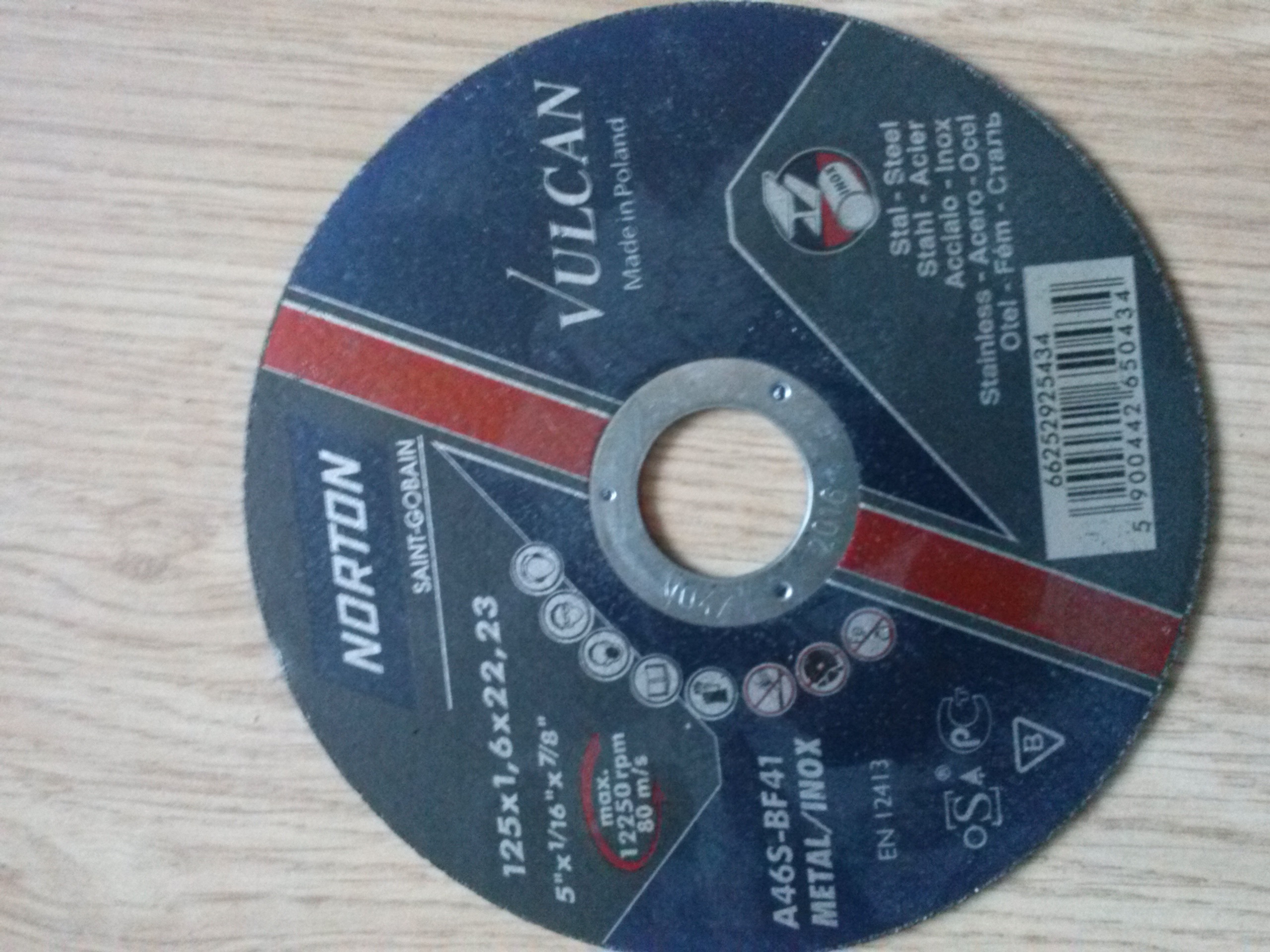

nie obcinaj na kwadrat tylko na ośmiokąt , masz mniej toczenia i nie wali tak po nożu.
a tarcze kup takie:
