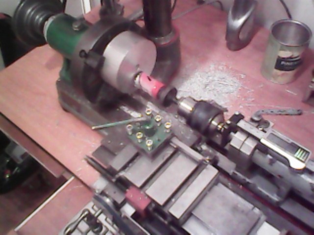

Witam! Panowie przyszedł czas wyposażyć się w otwornice do rur, generalnie produktem finlanym ma być rura w średnicach od 30 do 50mm w ściance 2mm z końcówką w kształcie litery "U" aby nastepnie ja przyspawac do prostego odcinka. W internetach krąża plany otwornic na "wiertarke" i ponoć sprawdzają się bardzo dobrze, ale aby nie produkować kolejnego klamora chciałbym wykorzystać tokarke maktek 500 ala nutool 550 ;) Czy ktoś już robił podobne narzędzie na w/w sprzęcie? Na imadło mam pomysł, otwornice są ogólno dostępne, sztywność tokarki jest wystarczająca więc jest jakiś sprzeciw? Chodzi mi o układ jak niżej:

Z tego uchwytu rura się wymsknie, trzeba zastosować coś lepszego co by obłapiało rurę z czterech stron.

Na imadło mam zupełnie inny pomysł, rura będzie zlapana "po obwodzie" dzięki obejmą w dwóch miejscach, więc powinno być ok. Ciągle zastanawia mnie sama idea czy warto i czy ma szansę na powodzenie.

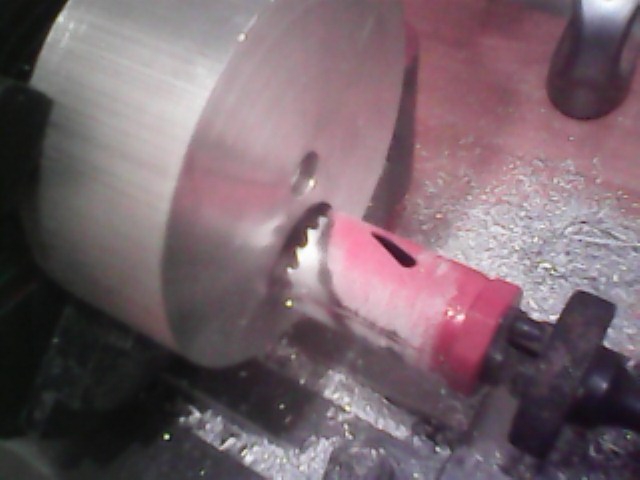

Coś a'la robiłem, tylko detal w uchwycie ( planszajba) a otwornica w koniku. I materiałem było alu 40mm grube. Jak znajdę fotki, ..., jeśli Cię to interesuje.

Post napisał: tomcat65 » 01 wrz 2015, 12:09
Kiepskiej jakości foty z 'biedro-fona' :
Obrazek, Obrazek

Post napisał: alkon » 01 wrz 2015, 12:34
Dzięki, ale jednak nie tędy droga, pomysł super na małe płaskie elementy, ale z 2m rura będzie problem ;)
