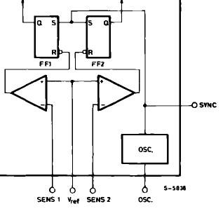

Porządny czoper - chociażby sterowniki zbudowane na układzie L297. Poniżej fragment schematu układu L297 odpowiedzialnego za realizacje funkcji czopera:
251mz
Posty: 4540
Post napisał: 251mz » 29 mar 2005, 21:14
czoper wewnetrznie w procku realizuje sie na komparatorze i napieciu odniesienia

To o czym piszesz nie jest choperem !!! CHOPER jest to "impulsowy" ogranicznik prądu. Ty piszesz, że chcesz wykożystać jeden tranzystor - będzie to źródło prądowe - jest to bardzo proste rozwiązanie - jeśli chodzi o wadę to jest głównie to, jak pisałeś - bardzo dużo traconej mocy i trzeba dobre chłodzenie. Robiłem taki układ i już ci piszę jak to prościutko zrobić:
1. Dobierasz tranzystor (bipolarny) głównie jego max MOC czyli np.
jak zasilisz 30V a silniki są na 2A no to musi mieć 60W minimum.
2. Wygrzebujesz z dokumentacji wzmocnienie prądowe (BETA) tego tranzystora i
na bazę podajesz przez opornik (ew. potencjometr) prąd odpowiednio
mniejszy. (prawo ohma)
Jeśli chcesz stosować zasilanie od (+) to stosujesz tranzystor PNP a jak od masy (-) to NPN. Nie mam pod ręką nic do rysowania ale jak cza to cza :P to jakoś narysuję.
Kolektor do uzwojeń silnika a emiter do (+) dla PNP a dla NPN do (-).
Zrezygnowałem z tego układu bo radiator musiał być wielkości maszyny (żart).
