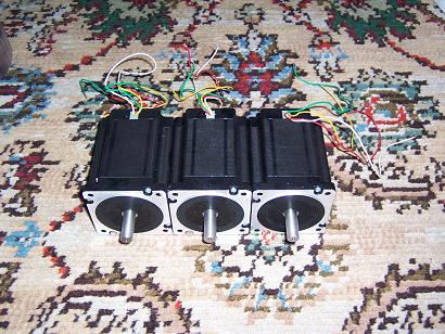

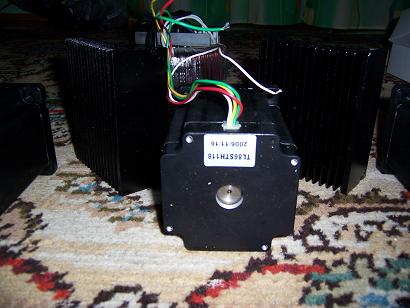

Mam małe pytanie jeśli chodzi o silnik krokowy SK87 8,7NM, jakie cięzary można nim przesówać w osi poziomej na prowadnicach liniowych. Stół frezarki sam waży koło 55kg. Czy konieczne jest tu zastosowanie jakiegoś przełożenia i czy taka waga nie wpłynie na dynamikę i moc silnika.
Foto krokówki 8,7NM
8,7NM od tyłu
