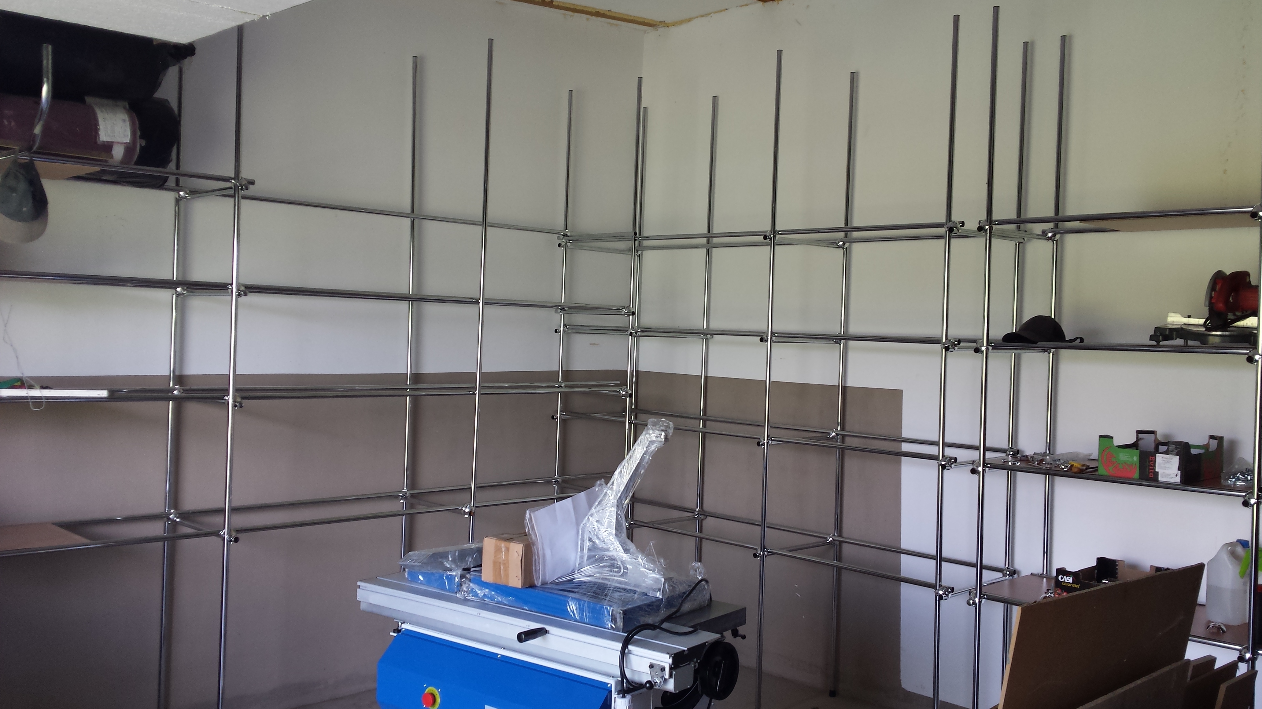

Ja ostatnio powyrzucałem wszystkie regały i zastosowałem system regałowy z rur fi 25 (niklowane) skręcane połączeniami kulowymi. Wygląda to b. ładnie , dobrze się sprawuje i można wyregulować wysokość półki gdy zajdzie potrzeba. Półki z płyty meblowej o grub. 18mm - całe arkusze cięte wzdłuż na szer. ok. 44 cm - bez odpadów.

Podpowiem, że aby zminimalizowac odpady, odcinałem od rury o dług. 300 cm , kawałek 60 cm i taką szerokośc mają moje regały ,a wysokość 240cm. Jak pisałem wcześniej wypełnienie półek stanowi płyta wiórowa laminowana 183 x 250 cm pocięta wzdłuż dłuższego boku czyli 183:4 = ok. 44 - 45 cm. Czyli półki szerokie na 45 i długie 250cm + rury 2,5 cm z obu stron = 50 cm. Naprawdę fajne regały wyszły. Płyta laminowana w cenie ok. 105 zł.

Post napisał: dasza77 » 17 sie 2015, 22:45
przesyłam zdjęcie z prac montażowych
