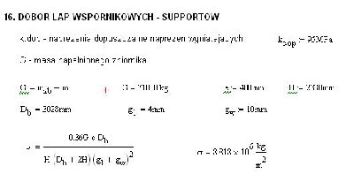

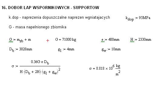

Chciałem obliczyć podpory w zbiorniku pionowym. Jednak nie wychodzą mi dobre jednostki. Wzór na naprężenia wgniatające ścianę płaszczu wziąłem z kurmaza. Może ktoś pomoże poprawić ten wzór.
Wiem, że jeszcze muszę policzyć podpory na wyboczenie. Może ktoś jeszcze mi doradzi jak dobrze policzyć podpory.
