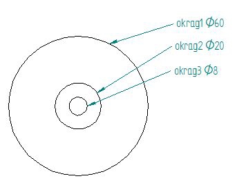

Mam problem którego nie miałem wcześniej. Nie mogę wybrać zakreskowanego obszaru z obrazka. Za każdym razem tworzy mi się ścieżka dla całego wypełnionego koła.
Próbowałem scalać, tworzyć blok, unię, część wspólną, wycinać i nic.
Pamiętam że wcześniej nie miałem z tym problemu, zaznaczałem po prostu dwa elementy i robiłem wybieranie.

Tak zawsze robiłem, zaznaczałem elementy, potem CTRL+C i CTRL+N - nowa grupa.
W tym przypadku jakieś czary mi się dzieją i nie wiem co robię źle.
To są zwykłe okręgi współosiowe narysowane w Solid Edge 2D.
1. Efekt wybierania okręgu 1 i 2
2. Efekt wybierania okręgu 1 i 3
3. Efekt wybierania okręgu 2 i 3
Widać, że tylko w 2 przypadku działa to zgodnie z oczekiwaniami.
[ Dodano: 2015-08-12, 16:08 ]
Znalazłem źródło problemu, zacząłem grzebać w parametrach i zauważyłem, że kontur 2 pomimo że jest rozpoznany jako okrąg, to nie ma określonego kierunku jak inne. Wybrałem z menu "Geometria" - "Konwertuj na łuki / okręgi" i wtedy zaczęło działać.
Parametry dla błędnego konturu:
Parametry prawidłowego konturu:
Pozostaje jednak pytanie, dlaczego konturowi został przypisany nieznany kierunek mimo tworzenia ich w ten sam sposób w programie? Czy takie parametry nie powinny być nadawane z automatu dla pustych wartości? Miało być proste frezowanie, a dzień spędziłem na rozwiązywaniu babola :sad:
Kierunek nieznany to znaczy, że gdzieś kontur przecina sam siebie i nie sposób określić w którą stronę się kręci, a co za tym idzie - zbudować na nim ścieżkę bo nie wiadomo z której strony. Ta lewa pętelka gdzieś tam jest - może łuki na złączeniu nachodzą na siebie np. Podeślij ten plik (dxf) to się dowiesz co z nim nie tak.

Zdublowane okręgi.

Faktycznie w DXF są zdublowane okręgi, coś musiałem skopać. Szkoda że do Piko nie zostały zaimportowane oba kontury, łatwiej by mi było znaleźć problem, zadziałało by wtedy szukanie duplikatów. Tak czy inaczej to mój błąd, zrobiłem od nowa okręgi i wszystko poszło od pierwszego strzału.

Niestety szukanie błędów konturów nie zadziałało w tym przypadku.
Szukanie duplikatów również, ponieważ tylko jeden okrąg został zaciągnięty.
