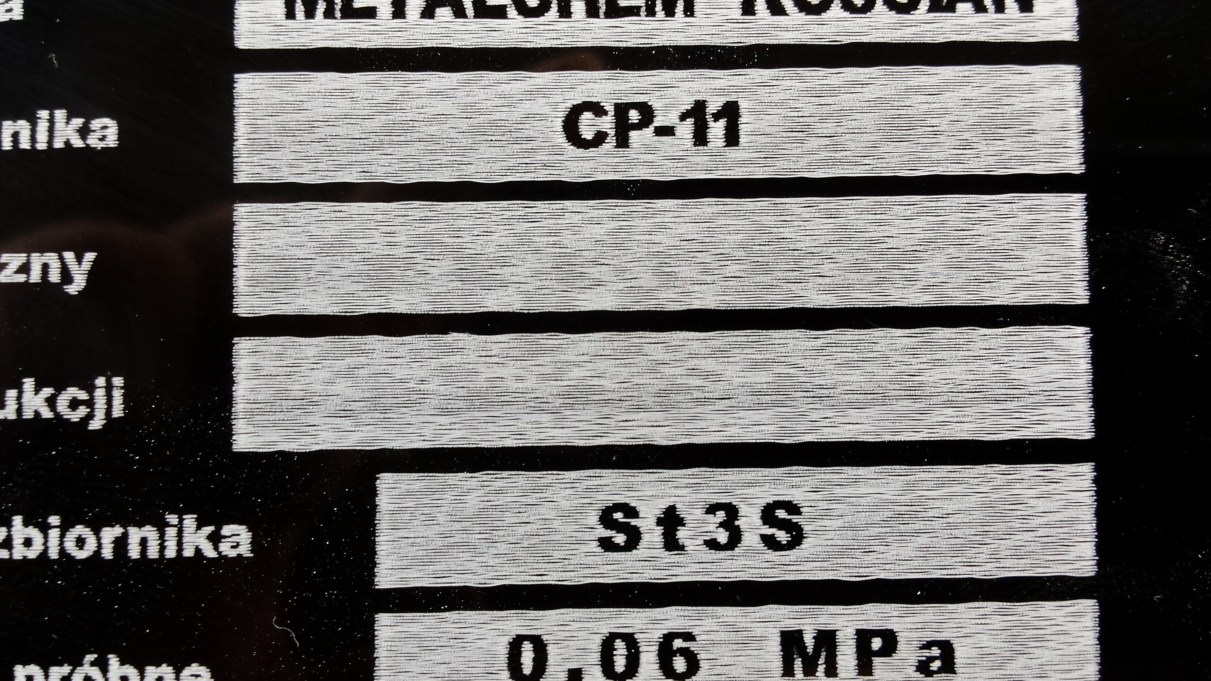

od tygodnia mam problem bo promień lasera zaczął falować tzn nie graweruje w linii prostej
tylko falowanej i nie wiem co znowu tuba czy zasilacz, łożyska wymieniłem lustra ciasno nie latają soczewka nowa założona.
Może to wina "laser cut" nie wiem ale nic tam nie grzebię ustawiam tak jak mam na kartce od dostawcy.
Może ktoś miał taki problem?

Masz dobrze naciągnięte paski ?
Moim skromnym zdaniem bardziej to wygląda na niedomagania mechaniczne .

możliwe, że do wymiany prowadnica albo wózek liniowy

Miałem to samo, po wymianie wózka liniowego problem znikł

Naciągnąłem dzisiaj pasek i pomogło ale nie do końca wiec wina jest wózka i prowadnicy chyba że może na silniku krokowym coś się dzieje trzeba by było go wyjąć i zobaczyć ale normalnie tam jest tak ulepane śrubeczek i podkładeczek ze aż się boję to ruszyć hehe
